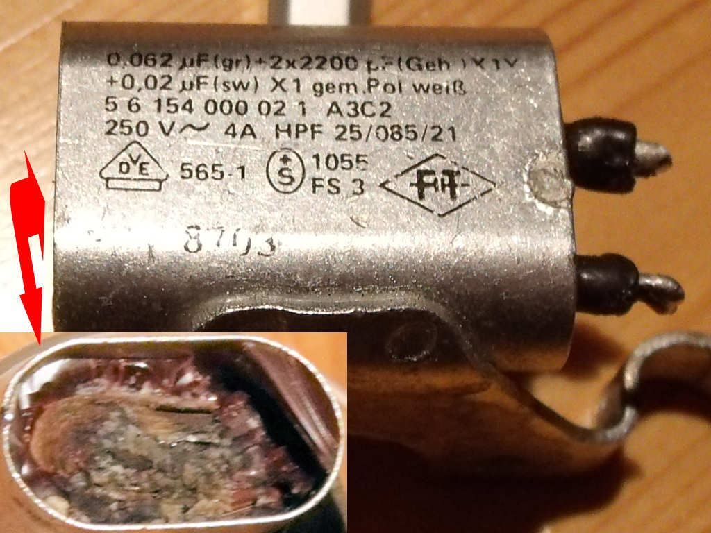

Der Entstörkondensator am Motor von Muttis Paff Nähmschine hat sich
verabschiedet. Es muss Ersatz her. Übergangsweise wurde der
Entstörkodensator entfernt und die Maschine läuft erstmal wieder.
Technische Daten, soweit erkennbar (? makiert schlecht lesbare Zeichen):
1 Zeile: 0,062µF (gr) + 2x2200p?F (Geh) X?1Y?
2 Zeile: + 0,02µF (sw) x1 gemäß Pol weiß
3 Zeile: 5 6 154 000 02 1 A3C2
4 Zeile: 250 V~ 4A HPF 25/085/21
5 Zeile: LOGO 565-1 LOGO 1055 FS 3 LOGO
6 Zeile: 870?3?
Der Entstörkondensator ist wohl 5 polig. 3 Eingänge? links, 2 Ausgänge?
rechts.
Am liebsten wäre es mir natürlich, wenn ein Shop doch etwas "Komplettes"
zum bezahlbaren Preis anbieten würde Ansonsten muss wohl doch ein
Ersatzschaltbild gelötet werden. Aber da bräuchte ich noch Hilfe beim
Aufbau/Komponentenwahl.
Da ich gerade eh die Tage bei Voelkner bestellen wollte. Sind diese Art
von Kondensatoren für das Vorhaben richtig? Und wenn ja, die ersteren
oder letzteren drei Aufzählungen?
- 1x Kondensator Mkp-X2 0,068µF 275V/AC 20%  für 0,062µF
- 2x Kondensator Mkp-Y2 2200pF 300V/AC 20%  für 2x2200p?F
- 1x Kondensator Mkp-X2 0,022µF 275V/AC 20%  für 0,02µF
Oder:
- 1x Entstör-Kondensator 0,1µF/100  für 0,062µF
- 2x Entstör Kond Y1 Selbstselbstheil 2,2 Nf  für 2x2200p?F
- 1x Entstör-Kondensator 0,047µF-100r  für 0,02µF
Anbei auch ein Photo des Bauteiles nebst erkennbarer Spezifikation und
"Problem".

Nach meiner Vorrecherche hatte ich schon befürchtet, dass es wohl das
Ersatzschaltbild sein würde. Daher auch meine Anmeldung hier im Forum.
Also fehlen mir ja noch Komponenten?
Was könnte ich kaufen? Gibt es das zum Basteln bei Reichelt, Conrad,
Voelkner, Pollin, ELV, etc...?

Hallo, ich hole den Thread noch mal hoch, weil ich gerade den gleichen
Kondensator/Entstörfilter suche.
Die angehängte Beschreibung gilt für einen fünfpoligen Kondensator, den
der blaue Klaus für wenig Euro anbietet. Der hat leicht abweichende
Kapazitäten und das Schaltbild ist ohne Induktivitäten ... Kann mir
jemand hier einen Tipp geben, ob ich den trotzdem nehmen kann ? Was für
Probleme können sich daraus ergeben ?
@Pfaffi: Bei mir ist es eine Pfaff97.

Lochrasterfan schrieb:
> Was für
Der Entstörgrad könnte zu schwach sein. Üblicherweise wird in der
Serien-Entwicklung gemessen, wieviel Störsignal von der Maschine
abgegeben wird. Das Entstörglied wird dann mit so viel Aufwand gewählt,
dass es gerade ausreicht. Wenn weniger L oder C genommen wird, kann u.U.
die Entstörung nicht mehr ausreichen. Bei mehr( besonders L) kann der
Platz in der Maschine nicht mehr zur Verfügung stehen.
Eine praktische Lösung ist z.B. eine Entstörungseinheit, die mit einem
Kaltgerätestecker verbunden ist. Durch den kompakten Aufbau ist die
Entstörwirkung besonders gut. Auch da wird das Hauptproblem der zur
Verfügung stehende Platz sein.
Hier in Deutschland dürften hunderttausende Geräte laufen, die keine
ausreichende Entstörung haben. Keiner merkt es. Ärger fängt erst dann
an, wenn jemand sich beschwert.
Man sollte halt bei einer Änderung die Maschine in der Nähe eines Radio
und eines TV-Empfängers betreiben und möglichst viele Frequenzbereiche
abtesten. Dann kann man wenigstens die grobsten Mängel feststellen.
Genaue Messung erfordert einen hohen Aufwand. (EMV-Messung)
