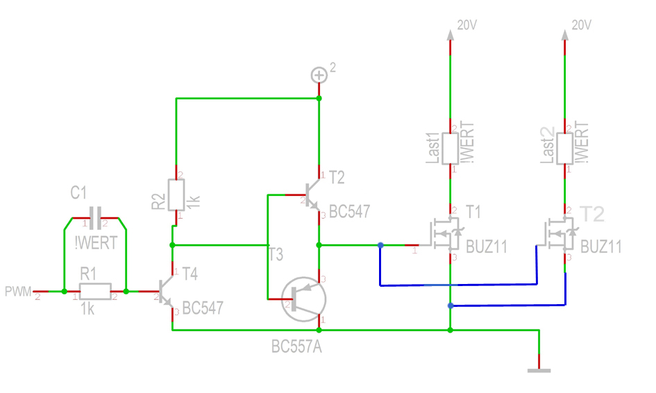

ich möchte über eine PWM-Endstufe zwei parallel geschaltete MOSFETs
ansteuern. Ich habe gelesen, dass der Parallelbetrieb kein Problem
darstellt, sofern die MOSFETs identisch sind.
Nun wollte ich mich doch bei den Profis den Rat einholen, ob dies so
einfach geht, wie ich das in der beigefügten Schaltung eingezeichnet
habe, oder ob hier was geändert werden muss und wenn ja, was?
Für Unterstützung bin ich sehr dankbar.
Marco
>> Und warum?
Weil er dich veralbern will,
oder selbst nichts verstanden hat.
Da du sogar 2 getrennte Lasten hast,
macht die Schaltung keinerlei Probleme.
Ich weiß zwar nicht was +2 bedeutet,
und ob die Lasten noch schnelle Freilaufdioden brauchen,
aber bei so einer Zeichnung kann man nicht mehr sagen.
Moderator
juju schrieb:
> so schlimm wärs jetzt auch nicht, die zu vertauschen,
Es raucht dann halt ein wenig.
> man sollte halt dann den PNP auch mit dem Kollektor gegen 12V legen
Also Inversbetrieb? Aber rauchen tut's trotzdem.
Nein, als Emitterfolger, so wie gezeichnet, fühlen sich die Transistoren
hier am wohlsten.
