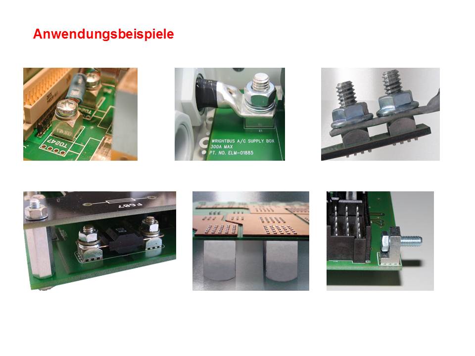

Mit 140um und 210u hab ich solche Ströme schon über Leiterbahnen
geschickt. Dabei wurden für die Kontaktierung Einpreskontakte von
Broxing und Würth verwendet. Leiterbahnen müsssen entsprechend breit
sein. Zur Abschätzung hab ich das Programm "pcbtherm" verwendet. Die
bekannten Diagramme grosszügig erweitern geht für eine Abschätzung auch.
Konkret muss man es aber nachmessen, da die Temperatur sehr stark von
der Einbaulage, Lüftung, Verlustleistung bestückter Bauteile u.ä.
abhängt. Schlüsselstelle ist meist die Anschlusstechnik. Mehrlagig
anfahren hilft. Wenn dann noch das Design stimmt mit Wärmefallen,
genügend grosse Pads mit thermal Vias um beim Löten die Wärme hinein zu
bringen ist das problemlos produzier- und reparierbar. Auch und gerade
wenn viel Strom durch muss, müssen die Lötstellen tiptop sein.
Meistens, da schliesse ich mich meinen Vorrednern an fährt man aber mit
Stromschienen und flexiblen Kupferbändern besser.
Fleibles Kupferband ist noch ein gutes Stichwort hinsichtlich
Stromsensoren einbinden und mechanische Überbestimmheit loswerden.

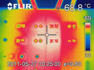

Hier mal was aus der Praxis, Thermographie einer Platine mit 40A,
Stromführung über Innenlagen mit 70µm Kupfer. Die Punkte und Kreuze sind
die Lötaugen, die spiegeln und sind damit nicht temperaturecht
dargestellt. Anbindung OHNE Wärmefallen.
MFG
Falk

Wie sind denn die Dimensionen hierbei? Fände ich mal interessant.
Das Bild hat ca. 4 Pixel/mm, sprich es ist 80x60mm. Die Anschlüsse sind
zwei Klemmen von Wago, Typ 2716-202. Die halten laut Hersteller bis zu
78A aus, hier werden sie nur mit 40A belastet. Reicht aber um gut Hitze
zu machen.
MfG
Falk
Ne viertel Europakarte...das ist groß, hätte jetzt etwas kleiner
geschätzt. Dank dir für die Info.

@  Michael Köhler (sylaina)
Das ist nur das Bild, es zeigt nur einen Ausschnitt. Die Platine selber
ist größer, Doppel-Euro 200x160. Streng geheimes Area 51 Projekt ;-)

Immer wieder nett ist auch was mit Einpresskontakten möglich ist:
Einpresskontakte unterschiedlicher Höhe und dann Stromschienen
übereinander stapeln.
Einpresskontakte in 90° und dann Stromschienen senkrecht nebeneinander
und  den Platz dazwischen mit Stützkondensatoren vollstapeln...
Es ist immer wieder erstaunlich wie genau gute Mechanikbuden heute
Stromschienen mehrfach in 3D und beliebigen Winkeln biegen können.
Betreffend Einpresskontakten: Würth ist billiger. Broxing macht
basierend auf den Standardausführungen beliebige kundenspezifische
Modifikationen ab glaub 100Stk.
Ich gehe jetzt mit den Kindern auf den Spielplatz. Weitere Hinweise
werden evtl. kostenpflichtig.
Grüssle Hauspapa

Vorab: Den Thread habe ich nicht vollständig durchgelesen, aber ich
würde bei 300A entweder auf mehreren 70µ Layern gehen und sofort über
Einpresskontakte (die von Würth sind ausgezeichnet) auf und dann auf
eine dicke Kupferschiene. Ich persönlich habe mit 70µ und einer
Kupferschiene 150A bis 180A geschafft. Es entstehen natürlich Hotspots
und diese müssen durch reine Kupfermasse oder Fläche gekühlt werden. Es
sind bei dieser Lösung unbedingt Temperaturtests etc. zu machen! Evtl.
muss HTG als Platinenmaterial verwendet werden. Achte auf die
Materialien und mixe nicht das Periodensystem durcheinander ;)
Gast #2879100
Es gibt die Möglichkeit die Würth Kontakte direkt mit dünnen
Kupferbahnen/Schienen zu verpressen, das spart die Schrauberei.
Die runden Pins vom anderen Hersteller haben den riesen Nachteil, dass
beim Versatz der Durchkontaktierungen, der bei Leiterplattenherstellung
immer in gewissen Toleranzen entsteht, die Hülse beschädigt oder
rausgeschoben werden kann.
