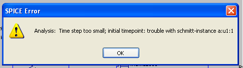

So, hallo nochmal!
Ich hab das jetzt mal so gemacht, wie du (Ottmar) das in deinem 2.
Beitrag beschrieben hast. Damit kann ich aber immer noch nicht
simulieren, weil er wieder nach minutenlanger Rechnerei die
Fehlermeldung mit der Schrittweite gibt. Hab sie leider wieder nicht
ordentlich aufgeschrieben, sorry :( ...
Ich hab das Modell, wie ich es erstellt hab, mal im Anhang hochgeladen.
Es wäre nett, wenn sich das mal jemand anguckt, was daran faul ist.
Danke schonmal!
Mark

ok, also hier mal die komplette Datei. Das ganze soll eine Stromregelung
werden.
Der eine NE555 sorgt für die Taktgenerierung, der andere NE555 nimmt
diesen Takt als Trigger um in Abhängigkeit  vom CV-Pin eine PWM für den
Hochsetzsteller zu erzeugen.
Der erste OP bildet die Eingangsgröße für den dahinter geschalteten
PI-Regler. Das habe ich so ähnlich aus dem RN-Netz übernommen. Mal
abgesehen davon, daß die Regelung einfach noch nicht richtig
funktioniert: mit anderen OPs kann ich das alles problemlos simulieren,
mit meinen "neuen" aber nicht. Die dann kommende Fehlermeldung hab ich
ebenfalls in den Anhangt gepackt...
Das ist mein erstes Modell, also nicht zu sehr schimpfen ;) ...
Bin für alle Ratschläge dankbar, außer "Kauf doch eine
Konstantstromquelle!"...
Grüße,
Mark
Hallo Mark,
Deine Schaltung hat bei mir einwandfrei funktioniert. Der mitgeteilte
Fehler ist nicht aufgetreten. Damit Du mir das glaubst habe ich einen
Schnappschuss des Bildschirms beigefügt.
Im Ordner "Mark_TS912_editiert", habe ich Dir meine Vorstellung von
einer übersichtlicheren Schaltung beigelegt. Das Symbol des TS912 darin
habe ich erstellt. Aber es gibt keinen Unterschied in der Funktionalität
zu der von Dir erstellten Schaltung.
mfG Ottmar
Hallo Ottmar,
vielen Dank, daß du dir die Mühe gemacht hast! Du hast natürlich recht,
wirklich "ordentlich" war meine Schaltung nicht ;) ...
Das seltsame: deine Schaltung funktioniert bei mir auch, meine aber
nicht?!
Naja, ich versuch das erstmal noch weiter selber raus zu kriegen. Vielen
Dank nochmal!
Mark
