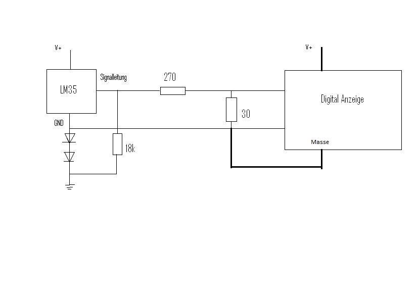

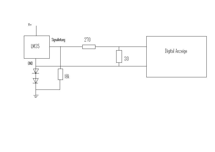

Hallo Leute,
Ich möchte mit hilfe des Temperatursensors LM35 DZ mir auf dem Digital
Anzeige die Temperatur anzeigen lassen. Da der LM35 pro C°/10mV ausgibt,
habe ich einen Spannungteiler eingebaut der mir die Spannung um den
faktor 10 verkleinert.... Somit hätte ich am Schluss genau die
Temperatur auf der Anzeige die ich auch haben möchte !
Mein Problem dabei ist, dass ich auch negative Temperatur anzeigen
möchte. Dies Funktioniert leider nicht! Kann mir jemand sagen wieso
nicht ? und was ich ändern muss ?
Hat es evtl. damit zu tun das negative Spannungen über einen
Spannungsteiler gaarnicht funktioniert ?
Bitte um hilfe....... Vielen dank :)

Nur mal so eine Idee am Rande. Kennst du zufällig den Eingangswiderstand
deiner Anzeige? Wenn ja, könntest du auch den Spannungsteiler direkt aus
einem Widerstand in Reihe zum Ausgang des LM35 und dem
Eingangswiderstand bilden. Also z.B. hat die Anzeige einen
Eingangswiderstand von 1MOhm kannst du einen 9MOhm Widerstand bzw. ein
auf 9MOhm eingestelltes 10M Poti nutzen. Auf die Weise bist du hochohmig
genug und die Parallelschaltung aus Eingangswiderstand und
Spannungsteiler Widerstand verfälscht deine Werte nicht.

Also den Widerstand der Digitalanzeige weiß ich jetzt leider nicht. Ich
benutze das VOLTCRAFT DVM210 . Ein Problem damit gibts jedoch jetzt
schon, da ich immer wenn ich die In+ und In- anschließe eine
Überlaufanzeige bekomme, sprich im Display steht dann "-1". Weißt du
zufällig wie ich das ändern kann ? bzw. kann es auch damit zu tun haben
das ich zu kleine Widerstände am Spannungsteiler verwendet habe ?
LG otto
Gast #2573670
Lese doch einfach mal das Handbuch zu dem Modul.
1. Der Innenwiderstand beträgt >/=100M
2. Max. Messspannung liegt bei 199mV
3. Messeingang In+/In- 0 bis 199mV
#2573753
Es sieht so aus, dass das Modul nur +-199mV weg von der Masse des Moduls
messen kann. Wahrscheinlich hast du die Masse des Moduls auch auf Masse
der Schaltung gelegt. Somit ergibt sich eine Spannung von ~1,4V an In-.
Das wird so nicht funktionieren. Mir fallen jetzt zwei Möglichkeiten ein
dies zu umgehen.
Einmal kannst du auch zwei Dioden in den Massepfad des Moduls legen um
so die Bezugsmasse auch auf etwa 1,4V zu bringen. Oder du legst die
Masse des Moduls gleich auf In- (siehe Anhang). Also auf die
Bezugspotential des Signals.
LG Christian
