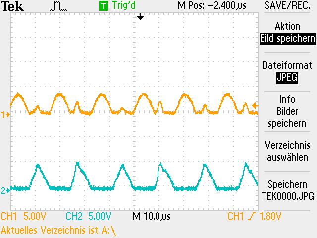

Gast #2575619
@unruh: Der Magnet ist an einem Kunststoff befestigt.
@Harald Wilhelms: Ja das stimmt, aber ich habe festgestellt, dass sich
die Verluste mit einem schwächeren Magneten in Grenzen halten.
@Falk Brunner: Ja der Aufbau war wirklich so, die Sekundärspule ist
Anwendungsbedingt auf einem Kunststoffrohr mit 8mm Innendurchmesser. Da
ich nur einen Ferritstab mit 8mm zur Hand hatte musste die Primärspule
außerhalb platziert werden. Habe jetzt eine alte Drossel mit 6mm Kern
zerlegt. Nun ist die Spule Komplett im Rohr.
Nun habe ich aber das Problem, dass mein Wirkungsgrad in den Keller
geht, sobald die Spule halb im Rohr ist. Am Oszi lässt sich dann
erkennen, dass eine Halbwelle beginnt sich zu verformen (siehe Anhang
(oben Transistor 1 unten Transistor 2)).... Das kann ich mir nicht
erklären.
PS: Habe leider keinen Foto zur Hand, ja ein Oszi aber keinen Foto ;-)
#2575651
@Ralf (Gast)
Und da sollen 50% Wirkungsgrad rauskommen? Kaum zu glauben.
Da du sowieso keinerlei Ferrikern aussen herum hast, lohnt sich der
Ferritkern für deine Primärspule auch kaum. Lass ihn weg. Denn der
bündelt dein Magnetfeld schön auf den Dauermagneten, der dann ordentlich
per Wirbelströmen geheizt wird.
