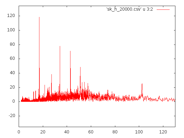

Jetzt hätte ich aber eine Frage zu den Oberschwingungen, auf die ich
keine Lösung habe:
Gibt es eine Möglichkeit Oberschwingungen zu verifizieren?
Hintergrund der Frage ist Folgendes Ergebnis meiner FFT (siehe Anhang):
Auf der X-Achse bekomme ich bei ~34, ~42.5, und 51 jeweils einen
Ausschlag
und gehe jetzt davon aus, daß bei 42.5 der eigentlich peak ist und die
beiden anderen Seitenmaxima.
Mein Problem ist, dass ich das Ausgangssignal nicht kenne und das jetzt
aber irgendwie überprüfen muss.
Unterschiedliche Fensterungen ergaben dieselben Ergebnisse.
Eine vorangehende Filterung ist leider momentan nicht möglich.
Bin mal wieder sehr dankbar für Tipps, Anregungen, etc.
Michael
Wie soll das gehen, wenn die Grundfrequenz ca. 17 ist? 17*2=34, 17*3=51
passt gut. Die 42 sind 17*2.5, was für eine normale Oberwelle eher
seltsam ist. Allerdings ist bei 17*1.5=25.5 auch ein Peak zu sehen,
evtl. gehört das einfach so zum Signal...
