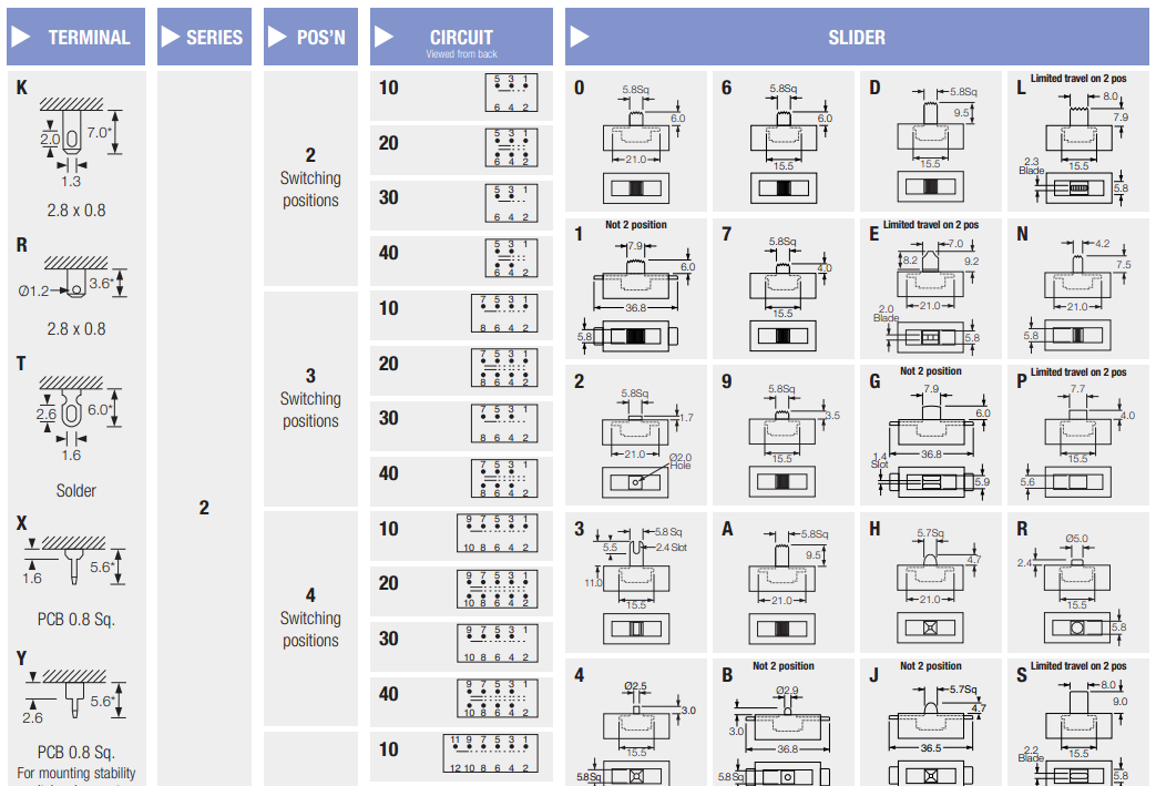

habe folgendes Anliegen.. ich brauche einen Schalter, der 4
Schalterpositionen hat... sprich:
Pos1: Pin 1+2 verbunden
Pos2: Pin 3+4 verbunden
Pos3: Pin 5+6 verbunden
Pos4: Pin 7+8 verbunden (Alternativ: kein Pin ist mit irgendeinem
anderen verbunden)
Hab hier was gefunden:
http://www.arcolectric.co.uk/2000.html
Gibts auch bei reichelt und konsorten. allerdings werde ich aus den
schaltbildern nicht schlau... Anbei mal ein Ausschnitt aus dem
Datenblatt.. ich starr das jetzt schon die Ganze Zeit an :D was heißen
die Striche und Punkte auf dem Schaltbild? :P
Danke Grüße
Johannes M. schrieb:
> ich würde das so interpretieren, dass der Strich die Schalterposition
> ist (also eine Kurzschlussbrücke) und die Punkte zeigen an wo sich der
> Strich langbewegen kann. Ich hoffe wir sprechen von den gleichen
> Strichen und Punkten ;-)
Macht das dann nur für mich keinen Sinn? Immer die
nebeneinanderliegenden Pins zu überbrücken?^^
Gibts einen Schalter der für mich passt? Und wo find ich sowas in Eagle
:D

Hallo!
Nimm den aus dem Datenblatt mit 4 Positionen und dem Schema 20 oder 40.
Schema 40:
Pos1: Pin 10+8 verbunden
Pos2: Pin 7+5 verbunden
Pos3: Pin 6+4 verbunden
Pos4: Pin 1+3 verbunden (Alternativ bei Schema 20 : kein Pin ist mit
irgendeinem
anderen verbunden)
> kein Pin ist mit irgendeinem anderen verbunden)
komisch, sehe ich nicht so.
wenn 7+5 geschoben ist, wird 8+6 mitgeschaltet, sind also nicht
isoliert, usw.
