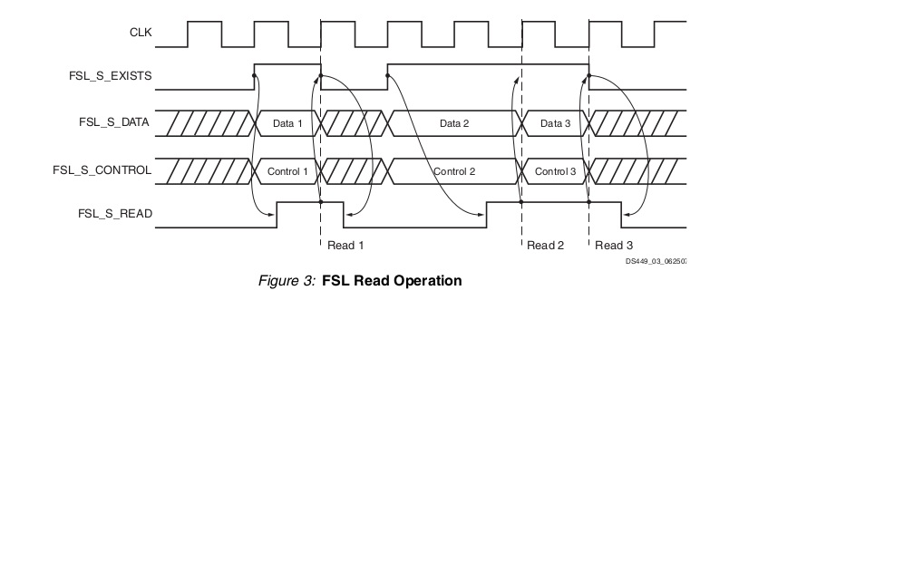

Hallo Welt,
ich möchte Daten aus einem Xilinx FSL_Bus lesen.
Allerdings scheint die Doku nicht ganz richtig zu sein. Oder liege ich
falsch?
So wie in der Doku beschrieben, kann ich doch zweimal die Fifo poppen in
zwei Takten. ( siehe Anhang).
Wenn ich das probiere, liegen im zweiten Takt aber immer noch die alten
Werte an.

Oder muss ich zwischen jedem Pop einen Takt Pause machen?
Oder kann man das Problem anders lösen? Vielleicht den Takt etwas
verzögern?

olpo schrieb:
> Hallo Welt,
> falsch?
Die Doku wird schon stimmen.
> Werte an.
Simuliere Dein Design, dann wirst Du sehen, dass FSL_S_Read falsch
gesetzt wird.
FSL_READ muss kombinatorisch gesetzt werden.
> verzögern?
Gott bewahre ...
