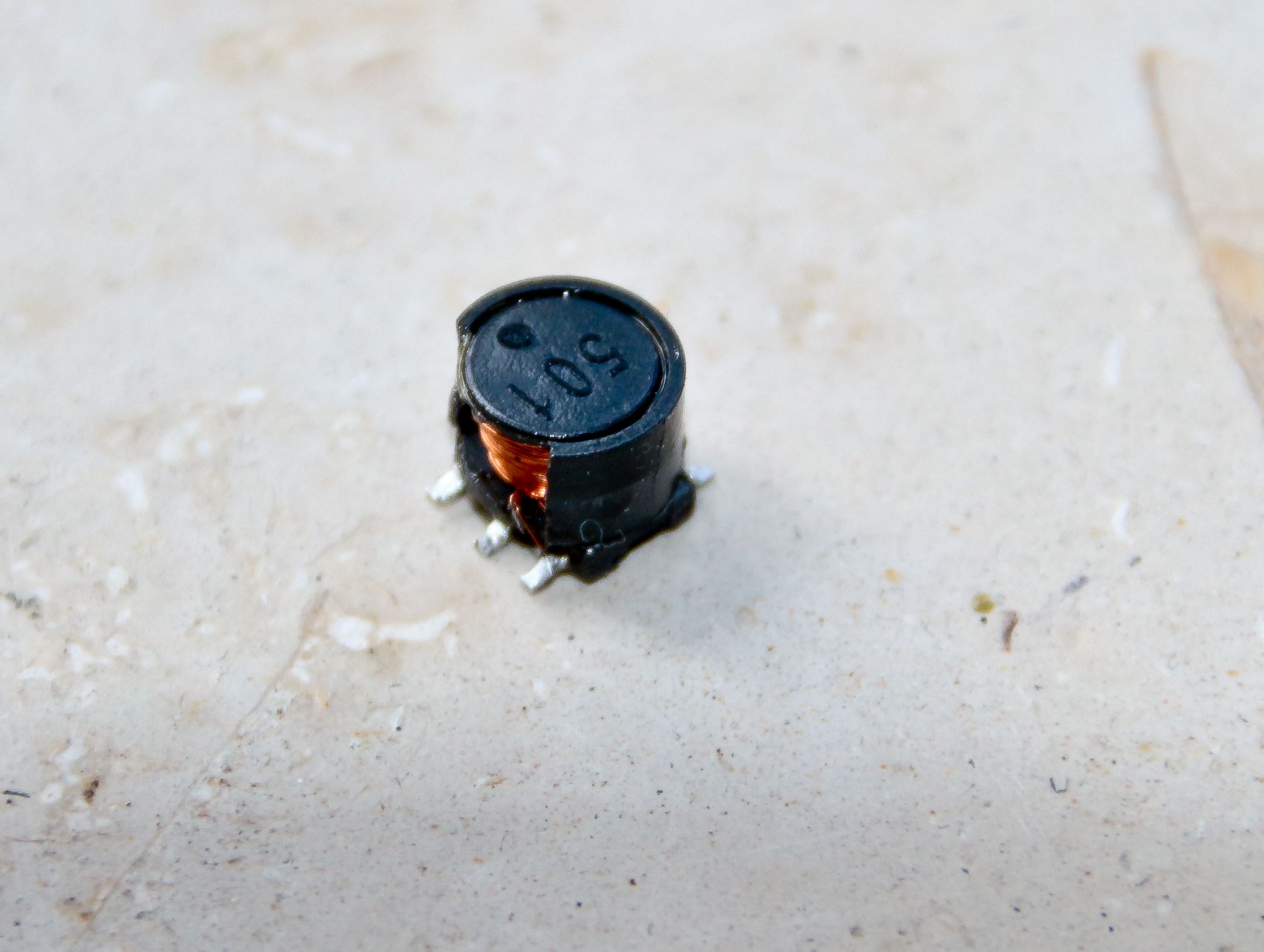

ich habe eine defekte Spule auf einer kleinen Platinenkamera. Die Cam
war auf einem Modellflugzeug montiert das gestern eingefahren ist. Ich
hoffe nun das wirklich nur die abgerissene Spule defekt ist. Der
Aufdruck auf der Spule lautet 501. Rausgefunden habe ich schon das die
Spule einen Wert von 500mH hat. Ist das korrekt? Angelötet ist die Spule
mit 6 Pins.

Mach mal ein brauchbares Foto von deiner Platine.
Evtl. sieht man da mehr...

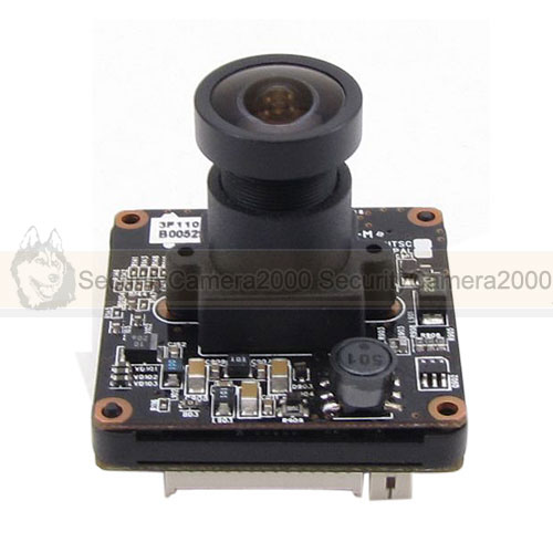

von Dietrich L. (dietrichl)
Ich habe mal etwas gesucht. Das wird wohl folgende Kamera sein:
- Starlight Super WDR 600TVL 3D-DNR Dual PCB Board Camera 0.0002Lux
(http://www.securitycamera2000.com/products/Starlight-Super-WDR-600TVL-3D%252dDNR-Dual-PCB-Board-Camera-0.0002Lux.html)
Da ist auch ein Leiterplattenbild, dass sehr ähnlich aussieht ;-)
Danach heißt das Bauteil T901. Zusammen mit der Info "4 Pins
angeschlossen" würde ich eher auf einen Trafo schließen. Aber welche
Daten das Teil hat ist allerdings Spekulation.
Was ist denn abgerissen? Kommt man an die Drähtchen noch ran? Vielleicht
könnte man das noch reparieren oder wenigstens durchmessen.
Oder gibt es das Bauteil als Ersatzteil bei SecurityCamera2000? Anfragen
kostet ja nichts.
Gruß Dietrich

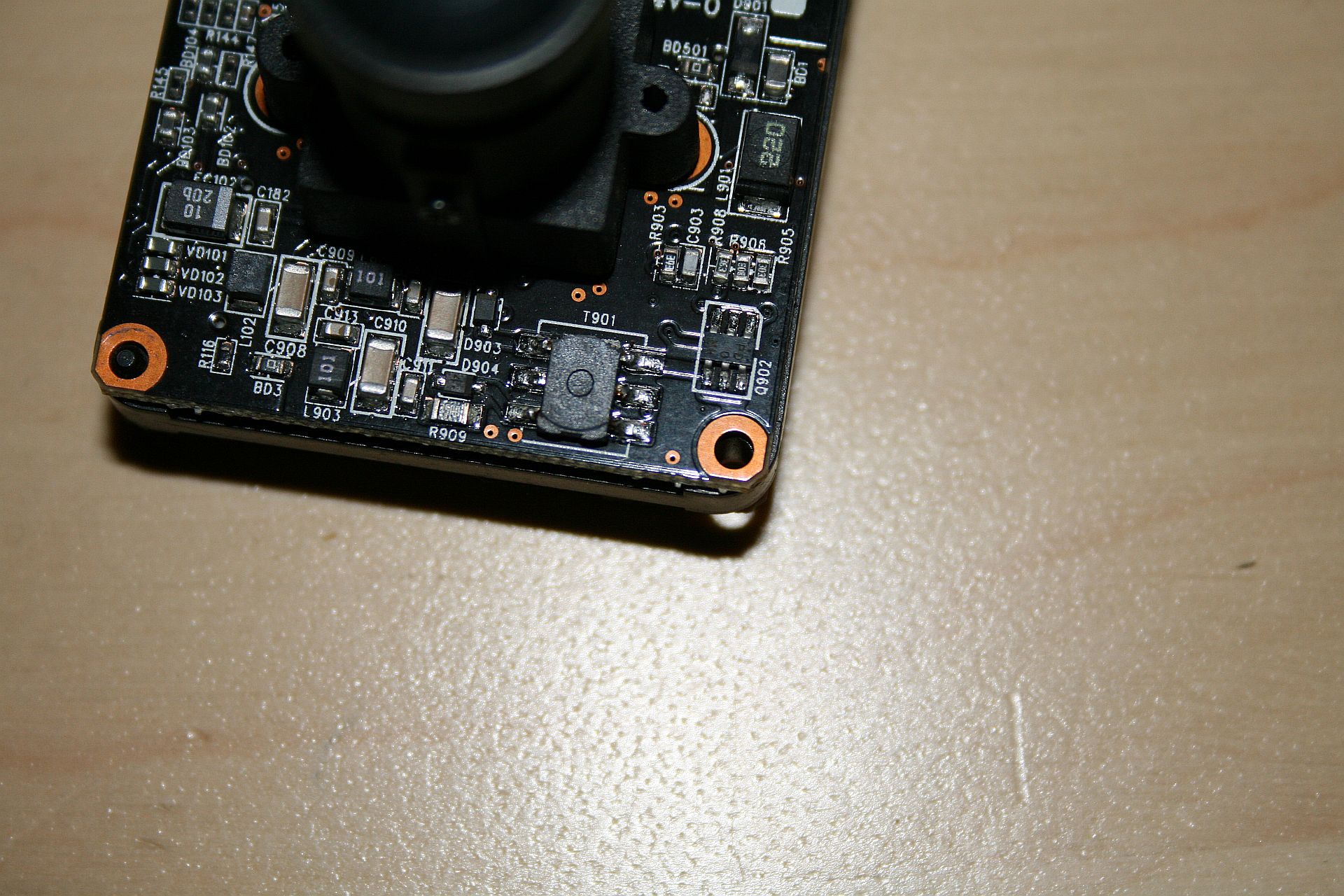

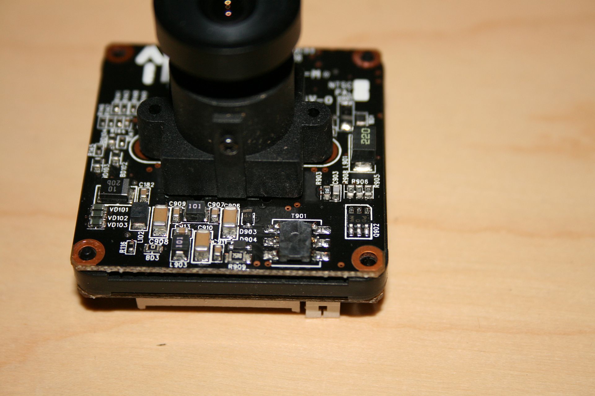

von Sascha A. (morog)
Hier 2 Bilder der betreffenden Stelle.
Sascha
von Jens G. (jensig)
Also T901 deutet schonmal auf einen kleinen Trafo/Übertrager hin (Spulen
wie die weiter links sind ja mit Lxxx bezeichnet, wie es auch üblich
ist).
Scheint wohl also ein kleiner Schaltregler zu sein (links davon sind ja
auch Dioden, wie als Gleichrichter fungieren dürften, und rechts ist
wohl der Schalttransistor dafür).

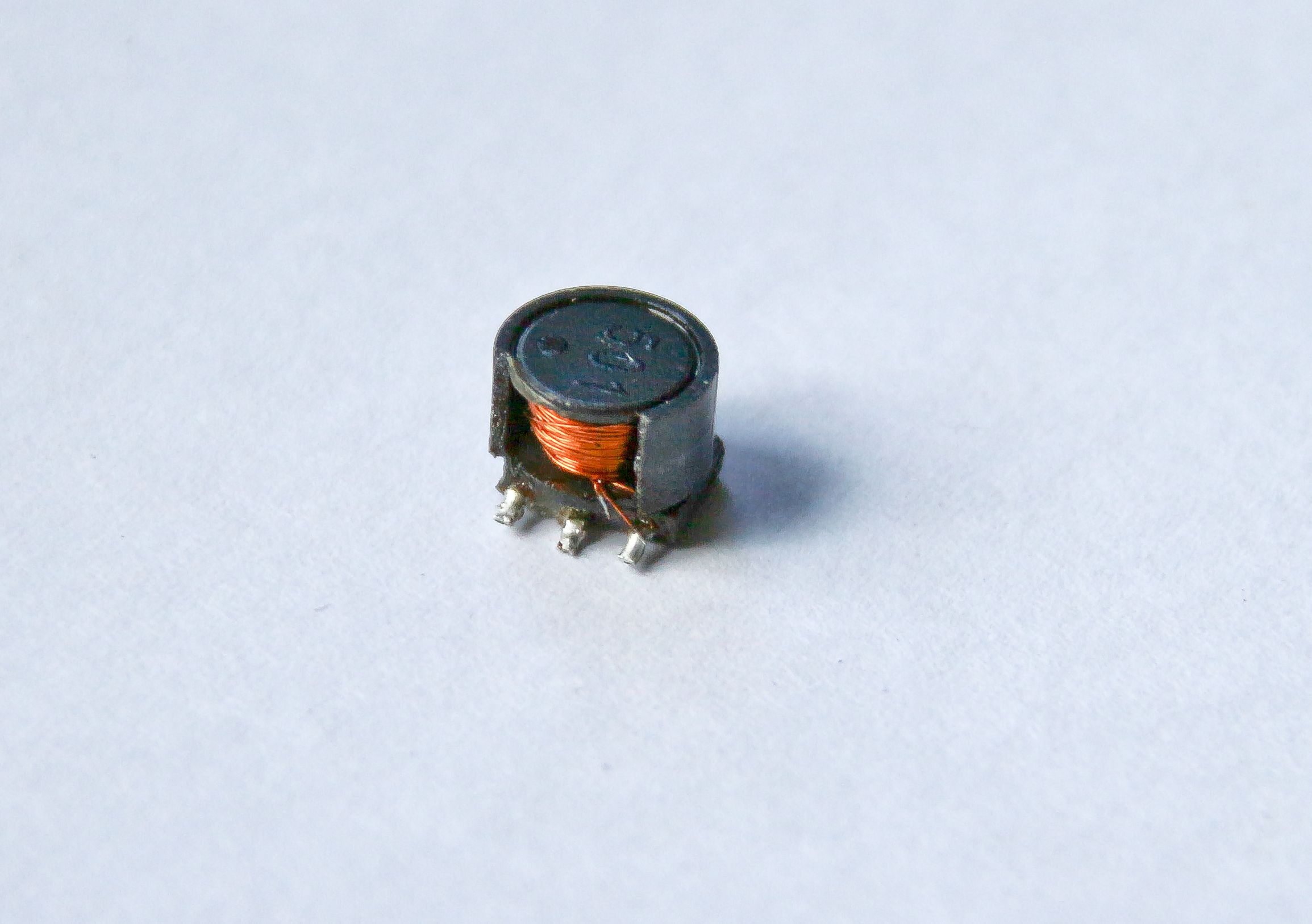

Ich bin leider immer noch nicht weiter gekommen. Das Bauteil habe ich
inzwischen gefunden. Anbei ein Bild. Die Lötpins sind soweit ich das
auch mit Lupe erkennen kann alle bedrahtet. Hat jemand eine Idee? Würde
die Kamera eigentlich gerne reparieren.
Das ist ja auch das defekte Teil was auseinander war...
von spess53 (Gast)
Hi
Wenn dort mehr als 2 Drähte angeschlossen sind, das ist das auch keine
einfache Spule. Darauf würde auch die Bezeichnung T901 hinweisen.
Drosseln sind normalerweise wie die Bauteile L903 oder L102
gekennzeichnet.
MfG Spess
