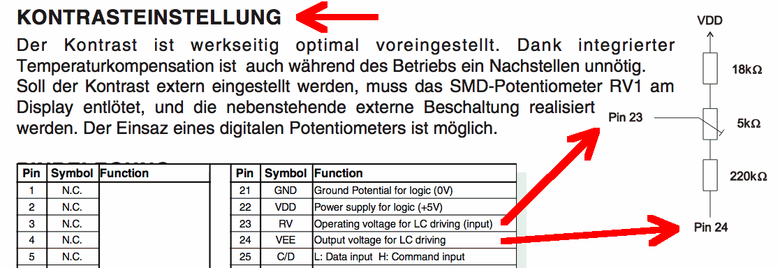

1. LC Driving
Im Datenblatt des LCDs sind folgende Pins für mich unklar:
23: RV  -  Operating voltage for LC driving (input)
24: VEE -  Output voltage for LC driving
Leider finde ich keine Beschreibung oder Hinweise über Sinn und Zweck
dieser Pins und was man mit ihnen macht.

Gast #2575717
Da ich den Kontrast nicht verstellen möchte, kann ich also die Pins
offen lassen?
Hast du vielleicht noch Informationen zu der Pegelfrage?
