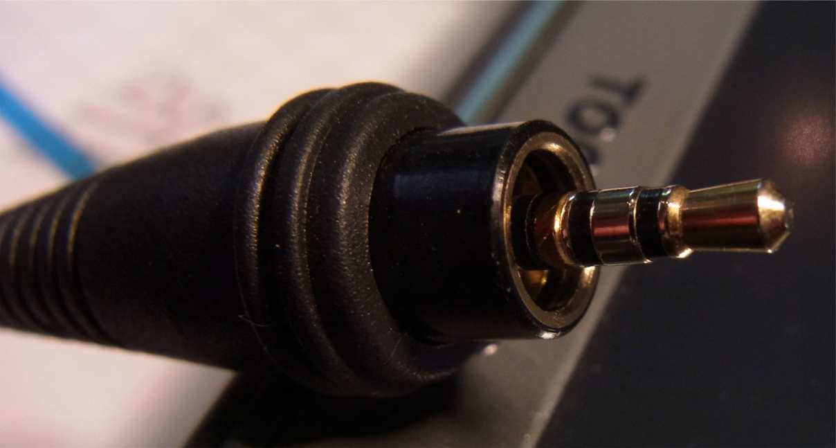

Ja, und in letzter Zeit mehr und mehr schalte ich das Gerät ein und es
kommt KEIN Balken, obwohl die Antenne angeschlossen ist.
Inzwischen hab ich die starke Vermutung, dass es ein Wackelkontakt bei
den Kabeln ist. Einziger Haken an der Sache ist, dass die einen ziemlich
kruden Klinkenstecker mit Abschirmung verwenden, 4-polig. Ohnen einen
neuen Stecker kann ich das Kabel nur kürzen und der Wackler bleibt
womöglich bestehen.
Ich werd gleich mal ein Bild hochladen.
OP
Hier das Bild vom Stecker.
Wenngleich ich von den heutigen Makro-Möglichkeiten begeistert bin, zu
zeigen, dass es insgesamt 3 Distanzringe auf dem Mittelfinger gibt (also
4 Kontakte) hat dann doch nicht geklappt. Die Abschirmung scheint vom
untersten/tiefsten Kontakt isoliert zu sein.
Beim Empfänger kommen 4 Drähte an. Im Laden hab ich so einen Stecker
noch nie einzeln gesehen und kann ihn auch nicht zuordnen.

Danke für den Tipp. Habe inzwischen einen neuen Lade-Stecker mit
includiertem TMC. Da spare ich mir auch das Antennenkabel-Gegondel. Dier
TMC-Empfänger ist jetzt absolut schnell da, lädt die Infos auch rech
flott. Die alte Antenne hatte wohl einen Wackler. Die habe ich jetzt in
das Tütchen der neuen Antenne getan und im Bastelkeller verstaut.
