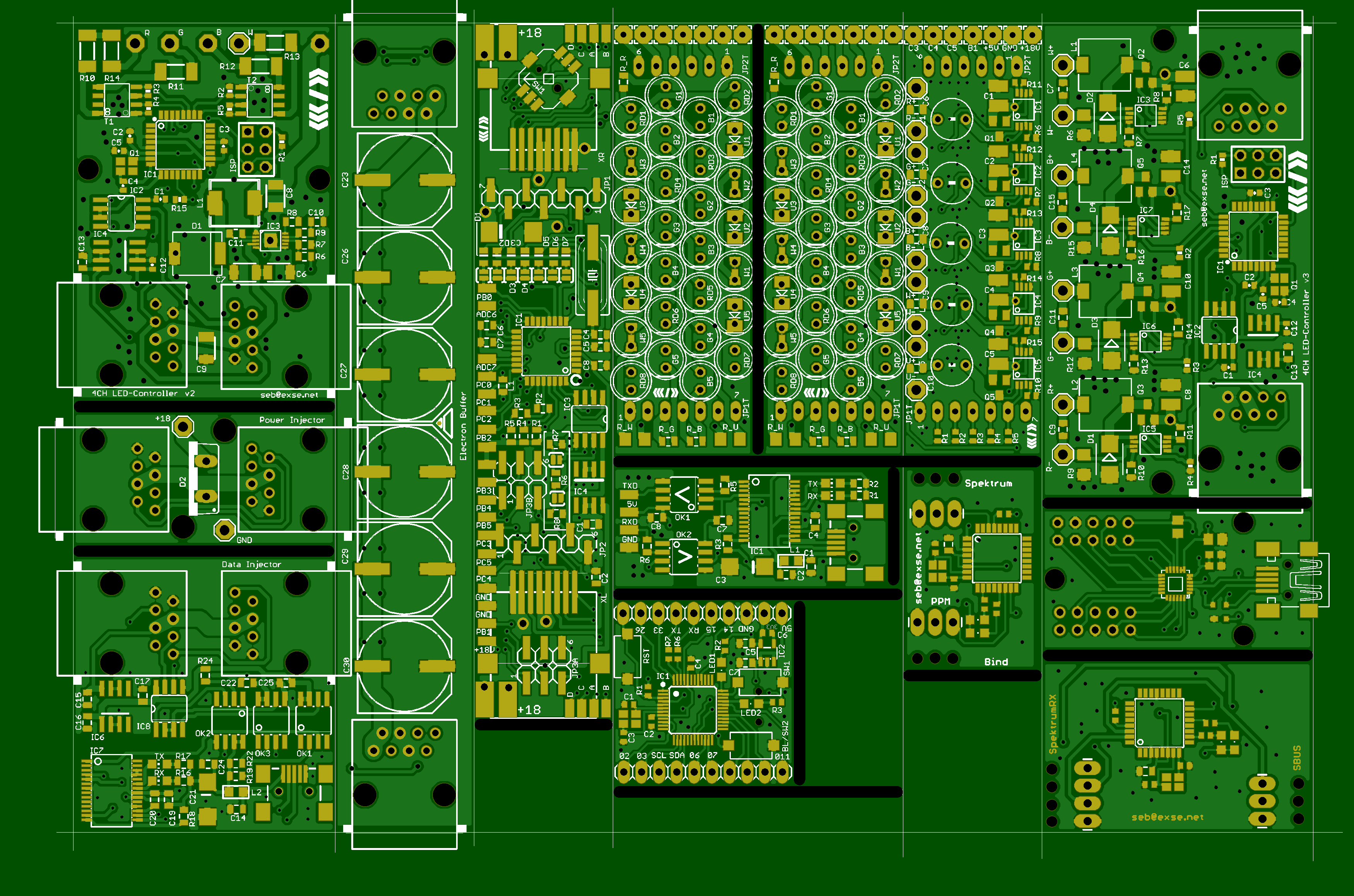

ich hab ne Platine mit Innenfräsungen und Ritzungen.
Wie pack ich das in die Gerber-Daten  ?
Standardmäßig kommt einfach der Dimension Layer mit darein wo der
Bestückungsdruck drin ist (.plc) , aber so kann man ja ein Langloch
nicht von einen dicken Strich unterscheiden.
Grüsse
Sebastian

man zeichnet ja auch die Umrisse mechanischer Objekte, ein Langloch kann
also nicht aus einem dicken Strich bestehen. Grundsätzlich gilt, rede
mit den Leuten, denn Aussparungen sind nicht so trivial wie es auf den
ersten Blick erscheint, z.B. gibt es prinzipiell keine rechteckigen
Ausschnitte: die Ecken sind abgerundet mit dem Radius des Fräswerkzeugs.
Wenn du das selbst bestimmen willst, was immer am sichersten ist,
solltest du dazuschreiben "Ausfräsung mit Fräser 2mm", und das natürlich
auch genau so zeichnen, mit Ecken mit Radius 1mm! Dann hast du WYSIWYG,
so bekommst du es dann auch. Ich kommentiere JEDE Aussparung. Wenn der
LP-Hersteller was nicht kann, z.B. nicht mit 0,5 mm fräsen, muss er eben
zurückfragen.
Ausschnitte, in die man was Rechteckiges stecken kann, bekommt man nur,
indem man in den Ecken eine zusätzliche Bohrung vorsieht. Auch das würde
ich unbedingt selbst "konstruieren" und auch exakt zeichnen, damit nicht
z.B. Leiterbahnen beschädigt werden. Das kann ja auch passieren, wenn du
nachträglich mit der Vierkantfeile drangehst, also lieber gleich exakt
lösen.
Gruss Reinhard
PS deine Langlöcher sind für das Designen schon OK, vorausgesetzt, du
bist mit den runden Ecken so zufrieden. Ich würde aber dazuschreiben
oder extra vermerken, mit welchem Durchmesser die Langlöcher gefräst
werden sollen, damit man das nicht rausmessen muss. Unabhängig davon
gehört auf den Dimension-Layer der entsprechende Umriss, generell haben
Strichstärken auf Masszeichnungen keine massliche Bedeutung.
