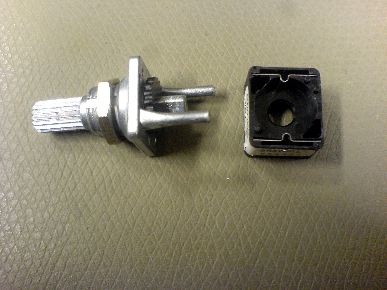

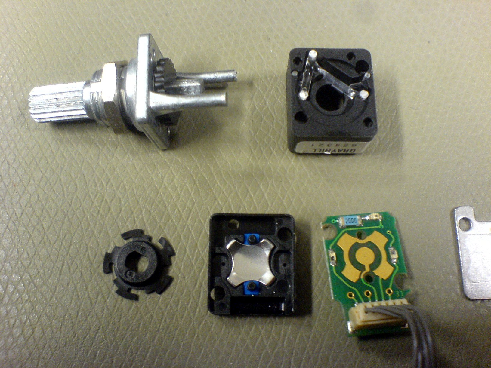

von Osche R. (Gast)
Ich hab mal ein Grayhill geschlachtet. Der Aufbau ist genial einfach.
Im oberen Teil (erstes Foto) sitzt ein Zahnrad mit 1-2 Federn für die
Haptik. In dem unteren Block (zweites Bild) sieht man einen kleinen
Lichtleiter, der von einer LED auf der Leiterplatte beschienen wird. Der
wirkt auf die zwei Fototransistoren links und rechts, wobei der
Strahlengang von diesem sternförmigen Rotor unterbrochen wird. Der Rotor
hat zwei Spuren (aussen und innen), die um 90° versetzt sind.
Die Haptik der Tasterfunktion wird über eine Silikonschaltmatte
eingestellt, den Kontakt gibt die silberne Schnappscheibe.
D.h. Kontaktgabe und Haptik sind komplett entkoppelt. Selbst wenn die
Mechanik mal ausgelutscht ist, hat das keinen Einfluss auf die
elektrische Funktion.
