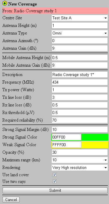

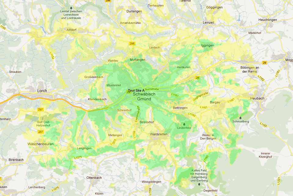

von Hemingway (Gast)
Die Software ist super! Zumindest, soweit ich das beurteilen kann.
Es gibt sogar eine Web-Version, die mit einer kurzen Registrierung
genutzt werden kann: http://www.ve2dbe.com/rmonline.html
Ich habe mir eine Site angelegt und teste mit "Coverage" die Reichweite.
Meine Einstellugen sind im Anhang. Als Antenne habe ich eine beliebige
genommen, die ich bei Google fand. Kann man die Werte für Antennenlänge
und Antenna-Gain (9dbi) einfach übernehmen? Als Sende- und
Empfangsantenne habe ich die gleichen Werte genutzt.
Nach dem Ergebnis dürfte ich zwischen 2 und 8km, je nach Höhe, weit
kommen. 868Mhz kann ich als Free-User nicht auswerten.

von oszi40 (Gast)
> kommen.
Theoretisch evtl. ja. Ob Dein wunderbares Programm den nassen Wald in
der Sichtlinie MIT berechnet hat, bezweifle ich leicht. Leihe Dir z.B. 2
CB-Funken und probiere es einfach aus. Wer Funk kennt, nimmt Kabel (wenn
es dauerhaft zuverlässig sein soll). :-)
