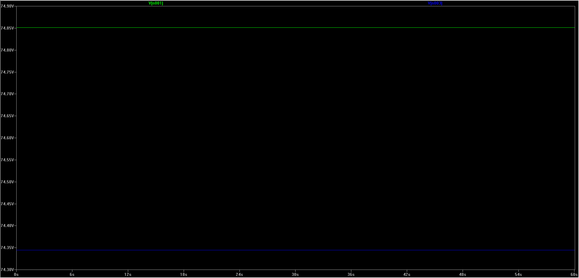

ich wollte eigentlich mal ein bisschen mit einem LT3958 spielen.
Bevor ich den aber irgendwo verbaue, dachte ich mir, simuliers doch
einfach mal mit LT Spice.
Ich hab aber das Problem, dass ich immer am Ausgang die Eingangsspannung
- 0,4V habe. Habt ihr eine Idee, worans liegt?

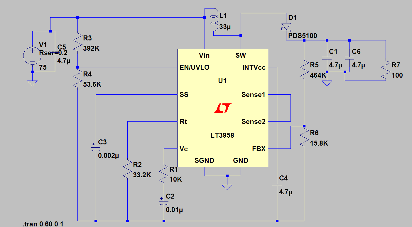

Die Schaltung ist so wie die Beispielsschaltung im Datenblatt, wollte
eigentlich testen, was passiert, wenn ich die Eingangsspannung von 50V
stetig auf 6V herunter fahre.
Grüße Hans Georg
Du meinst sicher die bei R2, C2 und so weiter,
auf der Homepage und im Datenblatt sind die Sachen auch nicht mit Masse
verbunden, was mich etwas wundert.
Verbinde ich die mit Masse spuckt mein LT Spice garnichts mehr aus :-(
(Firma: Atelier Klippel)
Schau mal den Originalplan an, und dann noch mal den von dir.
Insbesondere SGND.
Grüße,
Chris
