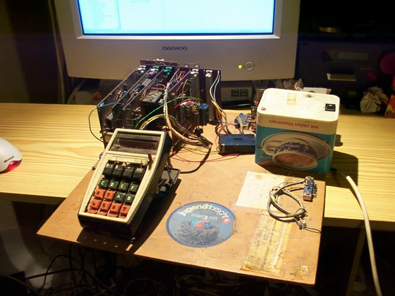

von Hartmut W. (killozap)
Nicht vom Monitor verwirren lassen, das Teil hatte keine Grafikkarte ...
Es gab eine 8080-Karte und später eine Z80-Karte, 2KB RAM, 2KB
batteriegepufferter RAM, 3 8 Bit-Ports. Alle Platinen wurden von mir und
meinem Bruder hergestellt.
von Herr M. (herrmueller)
Cool!
Ich kannte damals jemanden, der hate einen AIM65 von Rockwell (6502).
Auf dem hatte ich ein bisschen 'programmiert'. Allerdings ohne ein
Assemblerprogramm. Ich hatte die Befehle einzeln in Hex eingegeben.
Das waren noch Zeiten.
Ja, genau so hab ich die auch eingegeben. 78 MOV A,B, C2 JNZ CA JZ,
