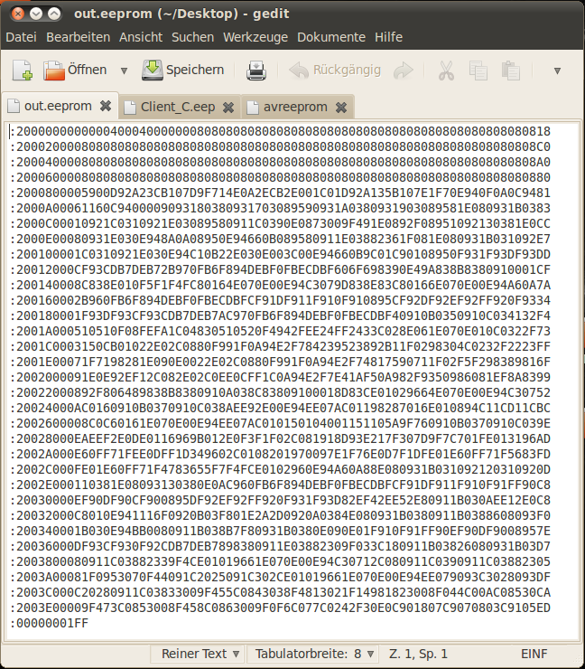

ich versuche jetzt schon einige Zeit auf meinem Arudino-Uno Board
(atmega328P) ein kleines Programm zum Beschreiben des Eeproms zum Laufen
zu bekommen, aber leider ohne Erfolg.
Eigentlich lege ich nur ein Array im Eeprom an und flashe das dann mit:
uint8_t eeData[]  EEMEM = {[2] = 0x04, [3] = 0x00};
wird zu folgendem im eep-File
:0400000000000400F8
:00000001FF
Flashe ich das nun, so lese ich mittels avrdude das auch wieder aus
(siehe Bild eeprom_01). Wundern tut mich dabei, dass der Rest des
Speichers nicht einheitlich etwa mit "FF" beschrieben ist, so wie ich
das von meinem atmega644 kenne, sondern teils mit "08" und teils mit
irgendwelchem Kauderwelsch, ohne dass ich jemals was im Eeprom gemacht
habe.
Daraufhin wollte ich das Eeprom ablöschen, jedoch ohne Erfolg. Da war
mir klar, dass EESAVE evtl. nicht passen könnte. Leider kann ich aber
weder über die GUI in Eclipse noch über die Konsole mit avrdude die
Fuses auslesen. In der Konsole bekomme ich sowohl für lfuse als auch
hfuse nur
:0100000000FF
:00000001FF
War mir dann auch egal, ich lösche einfach das Eerpom "per Hand" in
meinem Code ab.

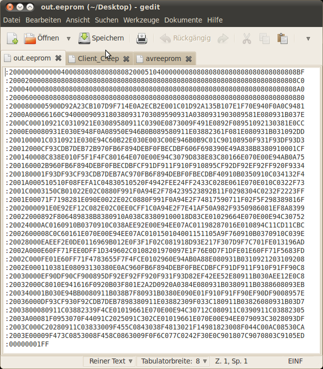

Nun funktioniert das aber auch nicht. Jeder Schreibbefehl führt nur
dazu, dass wieder Kauderwelsch beliebiger Größe am falschen Ort im
Eeprom erzeugt wird. Beispielsweise bewirkt folgender Befehl, was im
Bild eeprom_02 steht:
eeprom_write_byte((uint8_t*)0x06, (uint8_t)0xAF);
Schön längsam bin ich ratlos. Warum nur funktioniert das alles nicht???
Ich bin schon am überlegen, ob da was mit meiner avr-libc nicht passt.
Ich habe da vor Uhrzeiten mal was gemacht, um mir die Speicherbelegung
in Prozent anzeigen zu lassen. Scheint aber alles auf dem neusten Stand
zu sein, oder?
avr-libc   1:1.6.7-1ubuntu2
gcc-avr    1:4.3.4-1

Gast #2577373
> avrdude: Device signature = 0x000000
> avrdude: Yikes!  Invalid device signature.
> avrdude: Expected signature for ATMEGA328P is 1E 95 0F
Liest sich nicht gut. AVRDUDE warnt dich, dass Du versuchst einen µC
zu flashen, der nicht richtig erkannt wird.
Mit -F
> Launching /usr/bin/avrdude -pm328p -cstk500v1 -P/dev/ttyACM0 -b115200 -F
> -Ueeprom:w:Client_C.eep:a
zwingst du AVRDUDE trotz Fehlermeldung weiter zu machen. Dass dabei
allerlei Unglücke passieren können, ist für mich klar.
Versuche als erstes die Kommunikation zum µC in Ordnung zu bringen!
Vorher ist jedes Flashen und jedes Schreiben von AVR Fuses Lotto.
Wenn du den Arduino Bootloader benutzt, ist es klar, dass du mit AVRDUDE
keine AVR Fuses lesen/schreiben kannst. Es gibt aber einen Weg die
Fuses aus dem Anwendungsprogramm heraus zu lesen:
http://www.mikrocontroller.net/articles/AVR_Fuses#Tipps_.2B_Tricks
Dein ausgelesenes EEPROM enthält einen Teil Schrott und einen Teil
Programmcode.
Um dem weiter auf den Grund zu gehen, müsste man
1/ den Inhalt von Client_C.eep kennen, um zu sehen ob diese Datei den
Programmcode in EEPROM schafft
2/ dein Programm kennen, um zu sehen, ob das Schrott und ggf. durch
einen Bufferoverflow Programmcode ins EEPROM schafft.
> meinem Code ab.
Den Quellpufferpointer auf eine wilde Adresse 0x06 zu setzen, sieht für
mich schon superfischig aus. Abgesehen von der Länge
