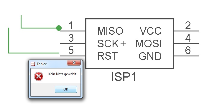

Problem mit änderungen an älterem Eagle Layout
Gast #2577659
Was sollte es sonst sein als ein nicht passendes Raster? Der screenshot
schaut ganeu so aus. Raster in mil?
Gib doch mal mehr Informationen über die Einstellungen rüber.
OP #2577692
es spielt keine rolle ob mm, inch oder mil, selbst wenn ich das kleinste
raster nehme hängen die wires nicht an den bauteilanschlüssen und bei
den junctions erscheint immer die fehlermeldung kein netz gewählt !
eagle v5.11 !
#2577699
group-e alles von der spannungsversorgung im schaltplan, wähle move,
drücke die alt-taste, move auf die gruppe. dann alles um 5
raster-einheiten nach oben und rechts verschieben. dann passts wieder.
den isp-verbinder kriegst du wieder aufs raster, indem du ihn mit
gedrückter strg-taste einmal mit move bewegst.
