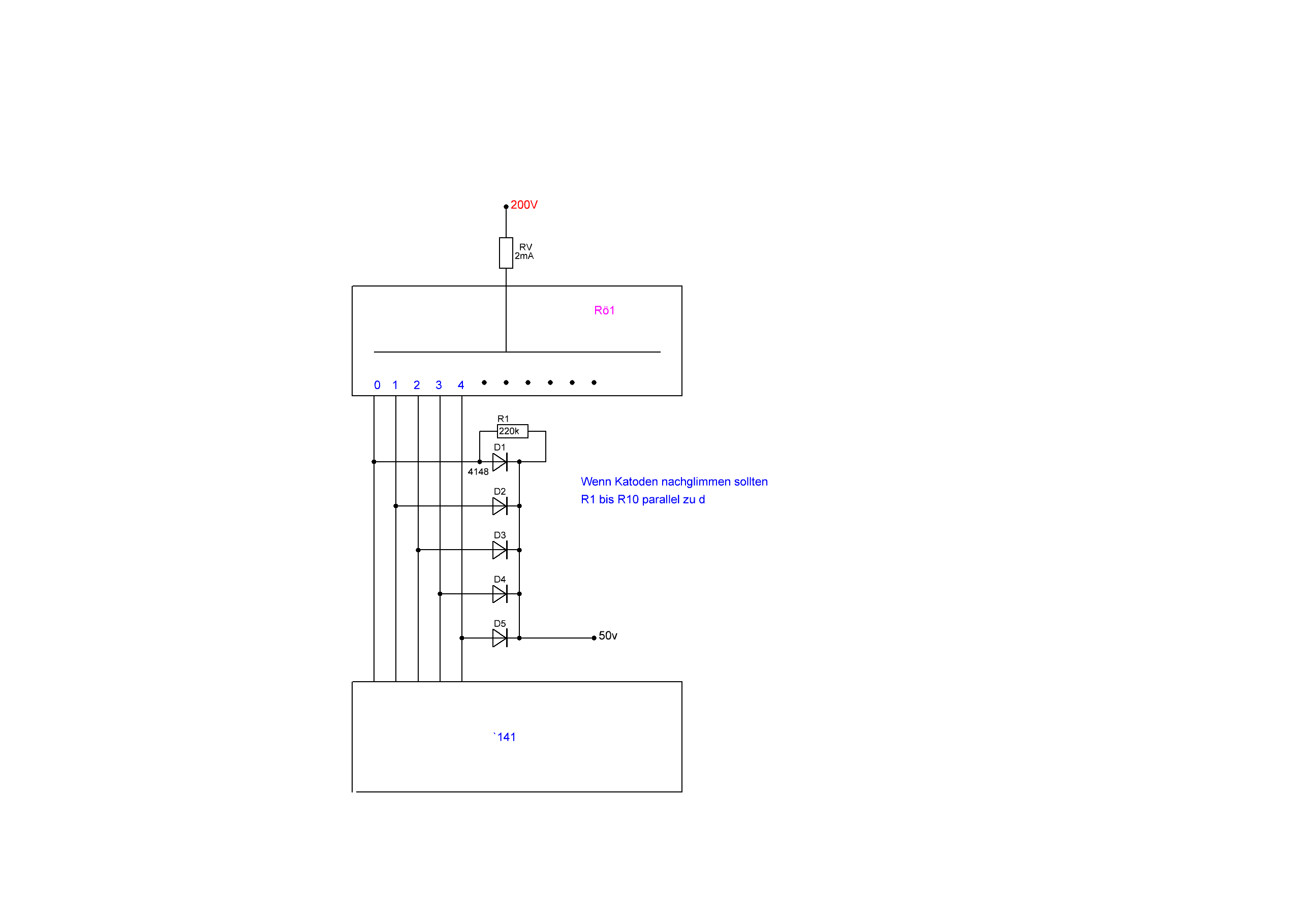

Gast #2659085
moin !!!!
hier ne schaltung für den ´141 decoder.
die dioden schützen den ic wenn alle röhrenkatoden abgeschaltet sind.
>10....
sollten katoden mitglimmen dann r parallel zur diode.
die 50v per spannungsteiler aus der anodenspannung oder per zdiode.
mfg
Gast #2661790
df2at schrieb:
> Ist das Problem mittlerweile gelöst?
Ja, mit 4 neuen Glimmlampen ist alles wieder in Ordnung.
@dolf
Danke für den Tipp, ich musste nichts an der Schaltung ändern.
Wenn nach weiteren 35 Jahren wieder was kaputt geht ist das nicht mehr
mein Problem :)
