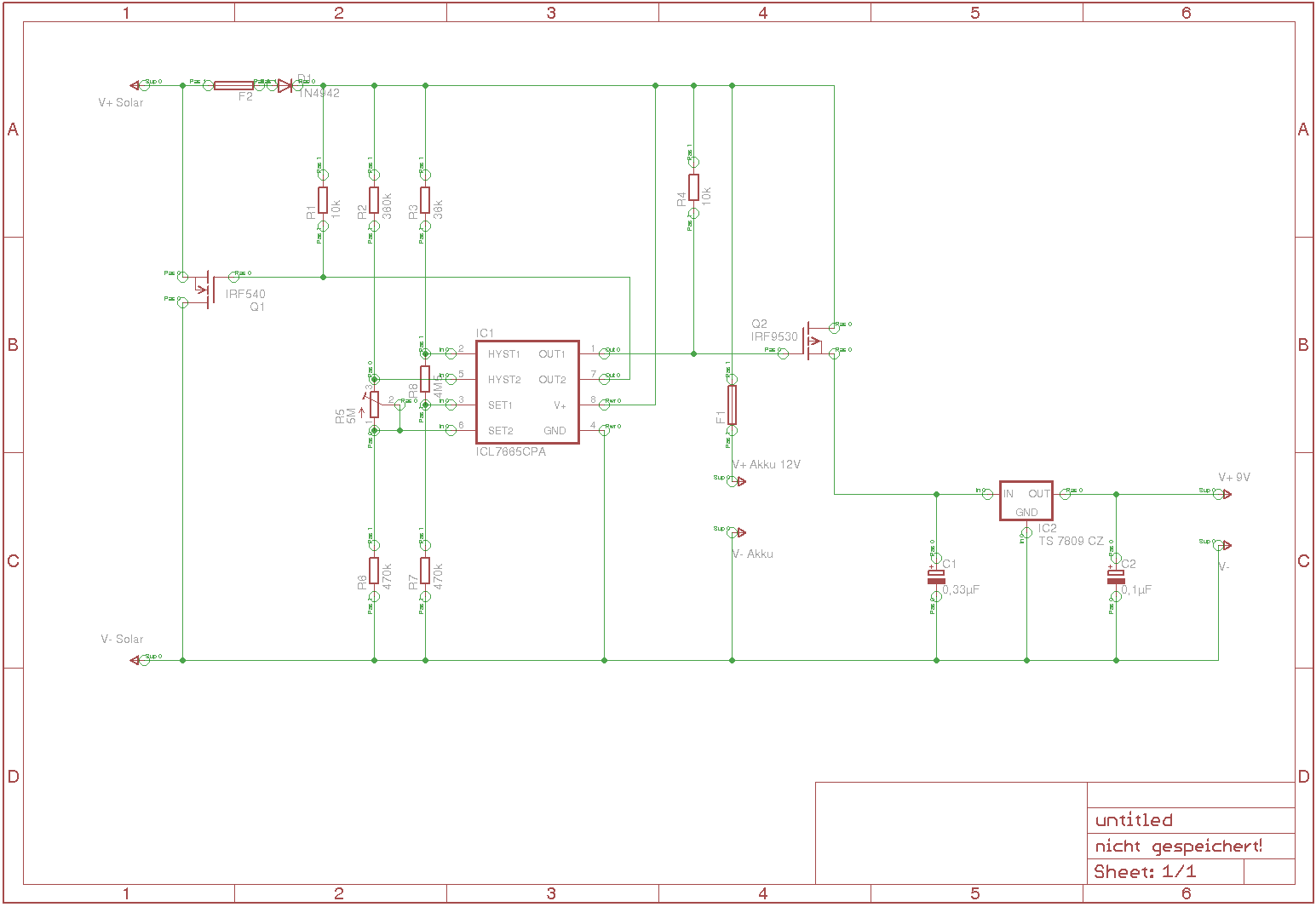

Hallo Leute
Ich möchte mein Weidezaungerät so umbauen das ich es mit Solar und einen
Bleiakku betreibe, dazu habe ich einen laderegler auf basis vom:
[http://www.dse-faq.elektronik-kompendium.de/dse-faq.htm#F.2] entworfen.
Meine frage, wo kann ich ein poti zur feinjustierung einbauen??
bei erreichen der Ldeschlussspannung wird ja über Q1 das Panel
kurzgeschlossen. Ist es sinnvoll zwischen Q1 und masse einen widerstand
zu plazieren?
es ist dieses Panel:
[http://www.reichelt.at/Module/MODUL-ET-M53605/index.html?;ACTION=3;LA=5;GROUP=K1;GROUPID=3493;ARTICLE=105232;START=0;SORT=user;OFFSET=100;SID=11Ttk7lX8AAAIAADXtikU3adad1a65ad25b14702fa3510ffd079a#av_tabtech]
mfg hans
Gast #2578809
Da die einzig entscheidende Spannung die Abschaltspannung des Akku vor
drohender Überladung ist, sollte man R6 gegen Festwiderstadn in Reihe
mit einem Poti austauschen
Poti--Set2
R6
GND
>  Ist es sinnvoll zwischen Q1 und masse einen widerstand zu plazieren?
Nein, dann kannst du ja das Panel nicht mehr kurzschliessen.

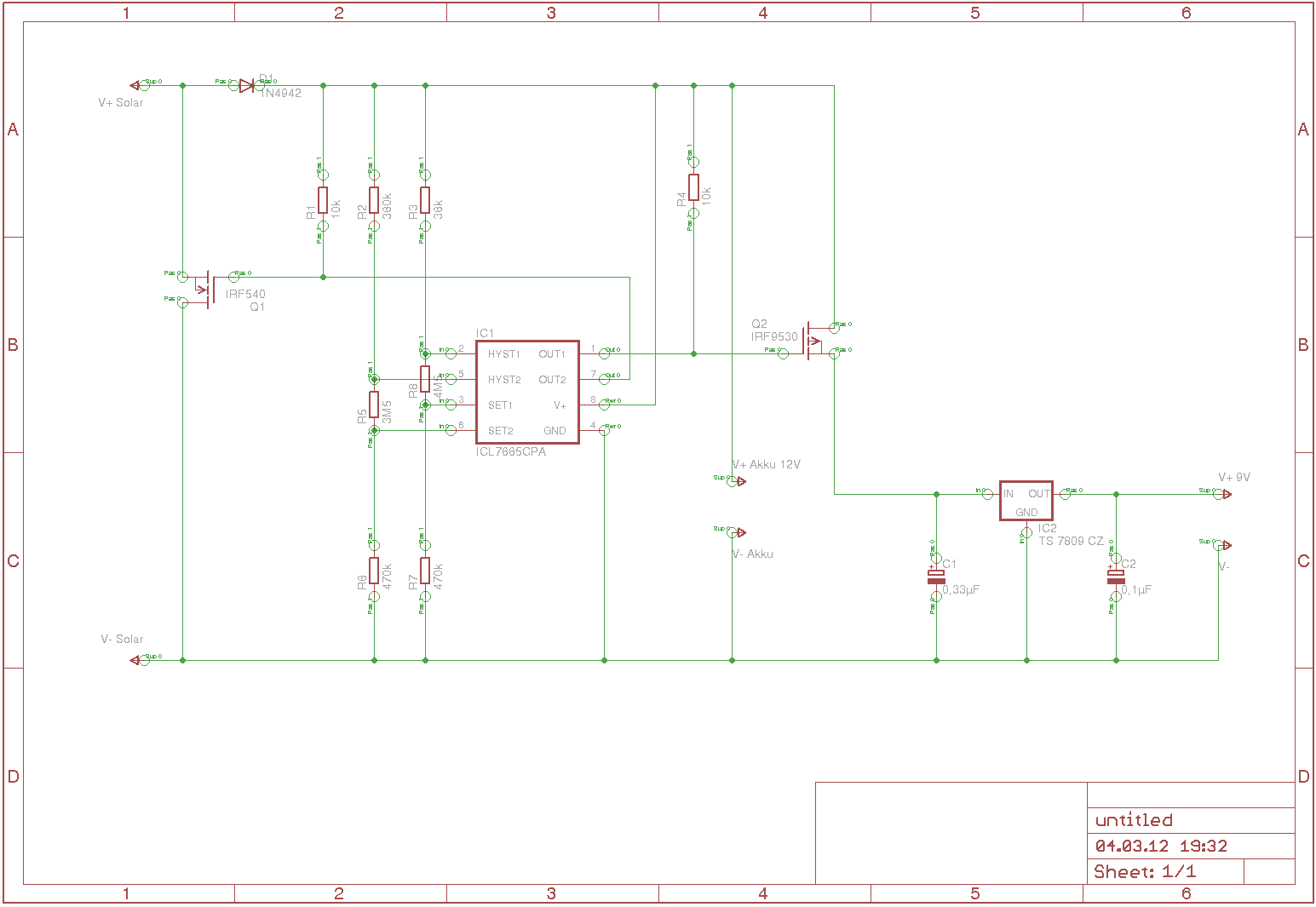

Gast #2578876
> Dann ist R8 für die unterspannung zuständig??
Ja.
Aber ich würde nicht den 4M5 gegen das Poti ersetzen, sondern das Poti
kommt zusätzlich, ersetzt nur einen Teil des Widerstandswertes von R5
und R6, sonst wäre der Einstellbareich zu gewaltig. Der ICL7665 sit doch
sowieso schon auf 2% genau, mehr muß das Poti auch nicht nachregeln
können.
