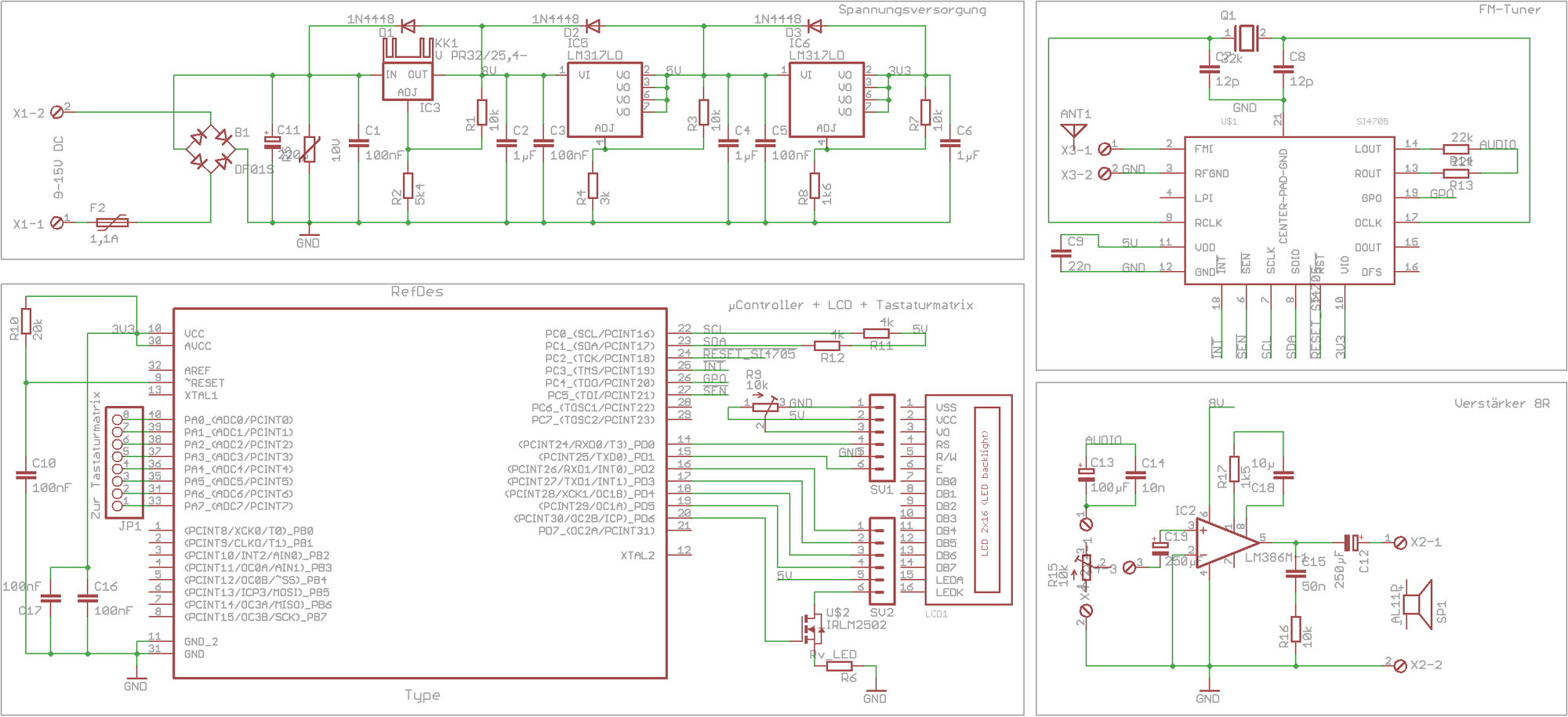

Bitte um Überprüfung meines Schaltplans für einen FM-Tuner
OP #2578764
ich habe vor mir einen ganz einfachen mono FM-Empfänger mit einem Si4705
aufzubauen. Nur hab ich in dem Bereich noch keine Erfahrungen und
deshalb würde ich euch bitte kurz einen Blick auf meinen Schaltplan zu
werfen.
Vielen Dank im Voraus!
Gruß Michael
Persönliche Seite #2578802
Schau mal ins Datenblatt von diesem Chip. Bei 8V bekommst du mit diesem
Chip ~650mW Output hin, allerdings mit 10% THD, damit nur mal
angefangen.
Der Chip ist antiquiert und längst dreimal überholt worden ;)
Es gibt da um einiges bessere aus der TDA-Reihe, die genauso günstig
sind und sich steuern lassen, sodass du auf ein Poti im Signalweg für
die Lautstärke verzichten kannst.
Schau dir am besten dort mal um.
//edit: Für angenehme Zimmerlautstärke solltest du ordentliche
Lautsprecher einplanen und einen Amp mit ca. 5W. Drehst du den halb auf,
kannst du gut Musik hören, Die Schepper-Speaker und ein paar Hundert mW
werden nicht mehr als Krach machen.
#2578894
Wenn der Si4705 mit Quarz betrieben wird sollte während eines Suchlaufs
keine Kommunikation mit dem Chip stattfinden. Damit hast du keine
"Fortschrittsanzeige". Sonst kann der Chip auch beim Suchen die aktuelle
Frequenz ausgeben.
Mit dem SEN Pin auf Masse steht dir nur der 2-wire Mode zur Verfügung.
Vielleicht genau das was du willst aber es gibt dann kein zurück mehr.
Der Tuner gibt nur ca. 80mV aus. Soweit ich mich errinnere macht der
LM386 ohne Beschaltung der Pins 1+8 etwa Faktor 20. Für einen
Lautsprecher sind 1.6V wahrscheinlich zu mager. 1k5 und 10µ in Reihe
zwischen 1+8 sollten das beheben. Das Poti führt so wie es jetzt
beschaltet ist Gleichspanung. Das gibt gleich zwei Probleme. Zum einen
kann es Geräusche geben wenn du daran drehst und zweitens belastest du
damit den internen Spannungsteiler bzw. die Stromquelle. Was auch immer
da drin ist um den Arbeitspunkt einzustellen.
Ansonsten ist der LM386 ein unproblematischer und flexibel einsetzbarer
Verstärker der nur leider etwas rauscht. Von der Leistung her dürfte der
für einen Radiowecker oder sowas ausreichen. Diese Tivoli Radios haben
allerdings bereits etwas grössere Endstufen drin. Irgendetwas im SIL9
Gehäuse oder so. Aber ohne montierten Kühlkörper. Könnte ein TDA2615
sein. Keine Ahnung, ist schon einige Jahre her als ich so ein Ding mal
zerlegt habe.
OP #2578929
Danke für eure Antworten. Ich würde dann gern beim LM386 bleiben da ich
davon noch welche hier rumliegen hab. Sollte ich dann zwischen dem Poti
und dem LM386 noch eine n Koppelkondensator einplanen?
Morgen werde ich die Verbesserungen dann mal einzeichnen und den
Schaltplan nochmal hochladen.
Gruß Michael
#2579051
Ja das mit dem Kondensator würde ich machen. Mit den beiden 22k
Widerständen am Si und dem Poti baust du übrigens einen Spannungsteiler
der den ohnehin niedrigen Pegel weiter verringert. Den Tuner kann man
auch auf mono schalten. Ist in diesem Fall auch besser weil sich der
Rauschabstand erhöht. Und dann reicht es nur einen der Ausgänge zu
benutzen.

Gast #2580371
Das sehe ich aber sehr viel anders: Dieser IC ist als
Kopfhörer-Verstärker brauchbar, aber bei Lastwiderständen unter ca. 18
Ohm macht er Mist.
Für das Antreiben eines Lautsprechers (8 Ohm oder noch weniger) ist
dieser Chip definitiv nicht geeignet, wenn man nicht mit unangenehmen
Verzerrungen leben will.
W.S.
#2580421
> An welchem Pin wird dann das Mono-Signal ausgegeben?
Pins 13 + 14. Die laufen dann im Gleichtakt. Such dir einen aus.
> Ohm macht er Mist.
Da muss ich nun wiederum widersprechen. Gerade als Kopfhörerverstärker
würde ich ihn nicht nehmen da er mir zu sehr rauscht. An 8 Ohm
Lautsprechern habe ich das Teil aber schon erfolgreich betrieben. War
lange Zeit mein Standard Bastel-IC. Es ist sicherlich kein Hifi
Verstärker aber für Kofferadios etc. mit einfachen 5cm Breitband-Quäken
halte ich ihn für geeignet. Ansonsten würde ich einen TDA2003 oder so
nehmen wenn es einfach sein soll.

Gast #2581060
Hallo!
Nur ein paar fehler:
Brückengleichrichter B1 falsch gepolt.
IC6 zu wenig Drop out.
R1,R3 und R7 zu hochohmig.
R16 zu hochohmig.
C12 falsch gepolt.
Gast #2581061
Hallo!
Nur ein paar Fehler:
R16 zu hochohmig.
C12 falsch gepolt.
Gast #2581089
dem Antenneneingang unbedingt einen Koppelkondensator (1n COG) und eine
PIN Diode als Überspannungsschutz (z.B. BAP1321-04) spendieren.
Eine Anpassungsspule wie in der Appnote bringt (bei mir) nicht wirklich
was.
Schau dir die Silabs AN383 an (z. B. Seite 30)

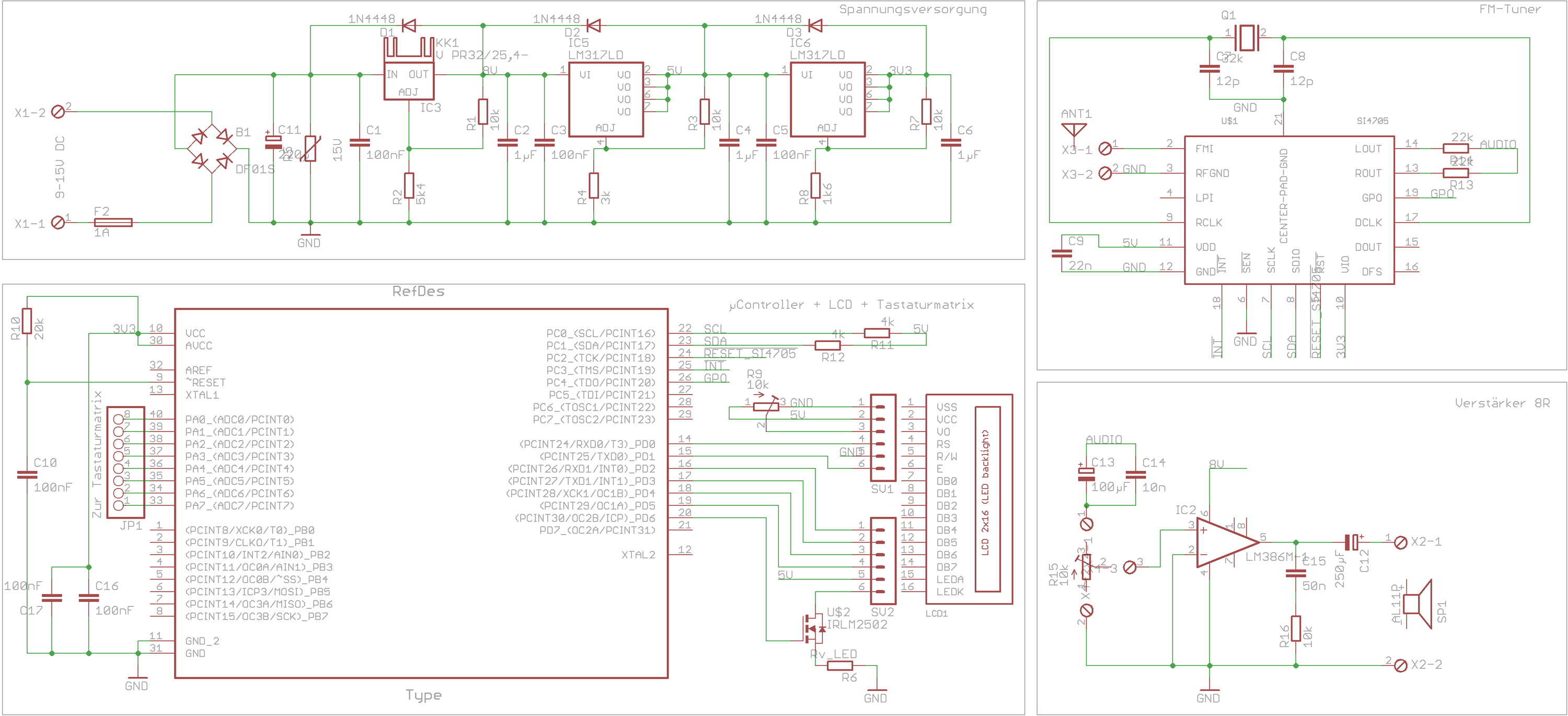

OP #2581587
Das mit der B2U hab ich übersehen. Danke!
Und R1, R3 und R7 sollen eigentlich alle 1K haben, ich denke das sollte
gehen. Der Dropout über IC6 sollte laut dem Datenblatt reichen.
R16 hab ich korrigiert.
@Peter: Gibt es solche Dioden auch bei Reichelt? Kannst du mir eine
empfehlen?
Gruß Michael
