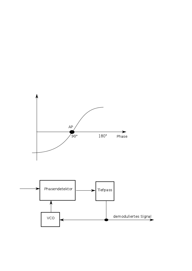

Wenn man ein amplitudenmoduliertes Signal empfangen will, benötigt man
nur einen Mischer.  Für ein FM moduliertes Signal einen Phasendetektor (
das ist im einfachsten Fall ein Flip Flop).
Wichtig ist zu wissen von dem Signal was man Empfangen will, wie ist das
Signal auf die Trägerfrequenz moduliert ist.

Auf den FM-Demodulator bin ich allerdings gespannt. Eigentlich müßte man
die Änderungsgeschwindigkeit des Phasenwinkels des heruntergemischten
Signals ausgeben, also A:= dPhi/dt, egal wie groß der Betrag des Vektors
ist.
Für beide Demodulatoren braucht man I und Q.

Genau das XOR Gatter war der einfachste Phasen Detektor.Es geht auch ein
Multiplizier. Bei beiden ist im eingeregelten Zustand die Phasenlage um
90° verschoben. Diesen Zustand habe ich als Nulllage bezeichnet. Dazu
ein Skizze.
Wenn beide Signale lokaler VCO (oder NCO) und der Sender gleiche
Frequenz und um 90° phasenversetzt sind, gibt der Phasendetektor Null
aus (Kennlinie Phasendetektor). Das ist die Ausgangslage. Wird die
Sendefrequenz schneller, wird der Phasenwinkel größer und dem VCO wird
eine höhere Spannung zugeführt bis wieder die 90° zwischen den beiden
Oszillatoren eingeregelt ist.
