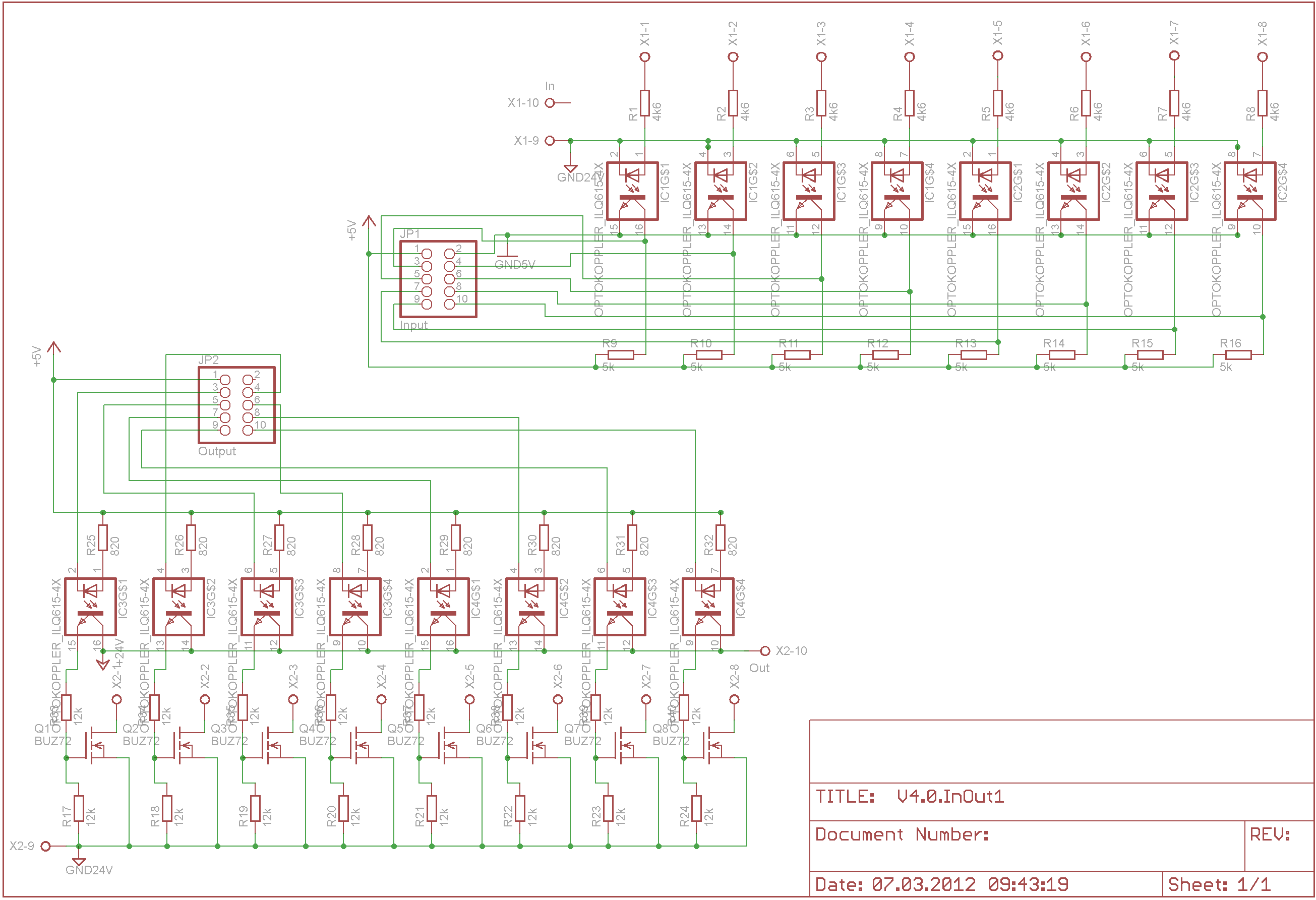

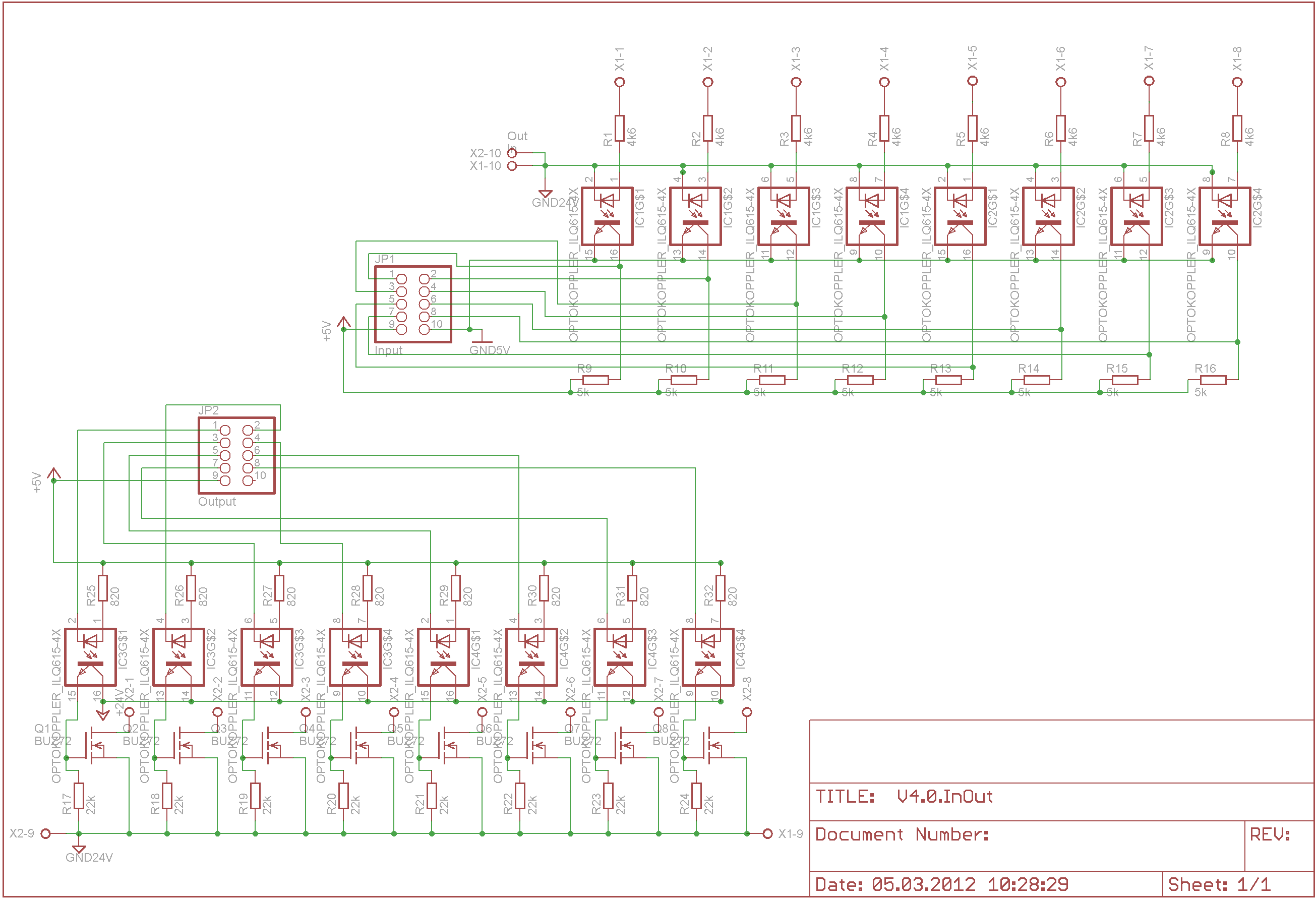

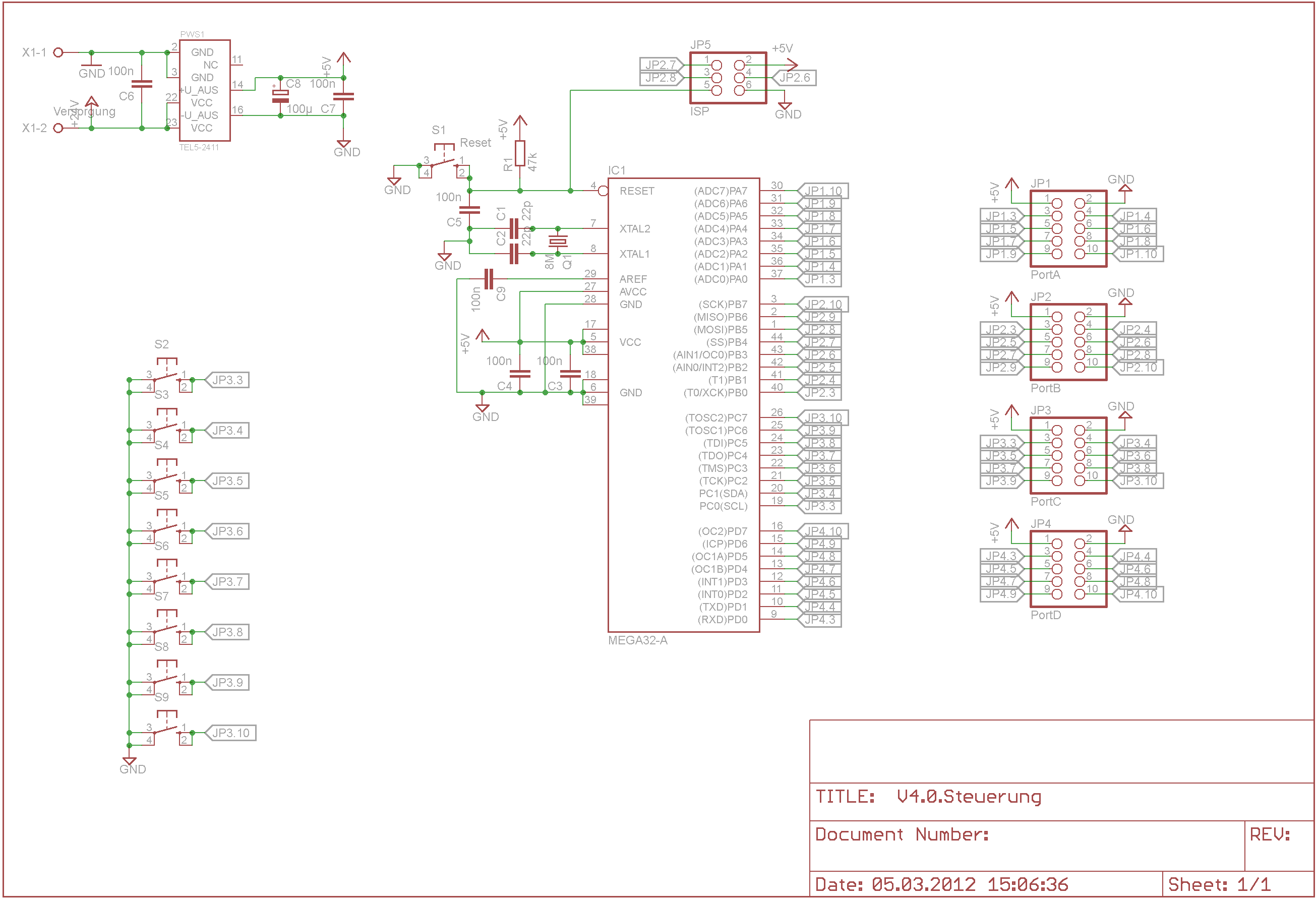

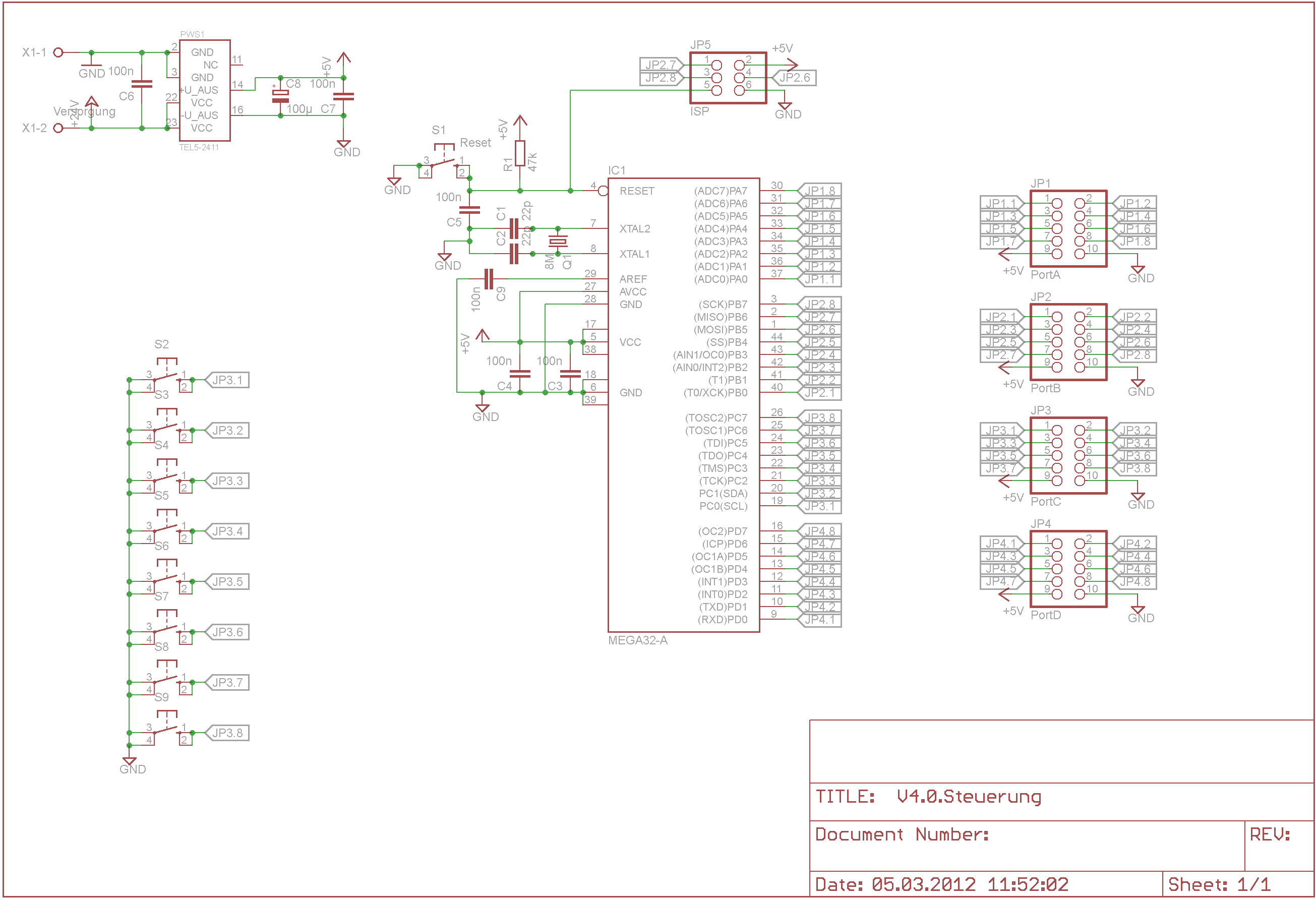

ich möchte eine möglichst vielseitig verwendbare Platine mit Atmega32
erstellen.
Die Steuerplatine, mit dem µC, 5V Spannungsversorgung (aus 24V) sowie
Stiftleisten zum Anschließen weiterer Platinen (für Ein-, Ausgänge, ...)
habe ich angehängt.
Ich denke, da sollte alles passen (aber evtl. findet ihr noch Fehler
bzw. Verbesserungen).
Weiterhin häng ich noch die Ein- und Ausgabeplatine an.
Mit dieser sollen galvanisch getrennt 24V Signale eingelesen werden
können und über Flachbandkabel an die Steuerplatine auf den µC
übertragen werden.
Außerdem sollen auch Lasten über einen Optokoppler mit MOSFET geschaltet
werden können, bei diesen bin ich mir nicht ganz sicher, ob das so
funktioniert? Oder es elegantere Alternativen gibt?
Für die Optokoppler hab ich mal einen Eingangsstrom von 5mA angenommen.
Vielen Dank fürs "Drüberschauen" und eure Tipps.
Grüße Joe
von chick (Gast)
Anregung: Bei mir kommt immer GND und VCC auf Pin 1 und 2 der
Flachkabel. Somit ist es egal, ob des Kabel 10, 14, 16, 26 polig oder
sonst was ist. GND und VCC liegen immer gleich.

von Εrnst B. (ernst)
> funktioniert?
Die BUZ72 vertragen keine 24V am Gate, da muss nochmal ein (z.B.)
12V-Regler dazwischen.
Ok. Ist mir gar nicht aufgefallen, also Danke :-)
Ginge das einfacher über einen Spannungsteiler? (auf 12V teilen für
U_GS)
Grüße Joe
von Dietrich L. (dietrichl)
> U_GS)
Ja.
Falls die 24V-Signale (Eingänge) im "Aus"-Zustand hochohmig sind und
dieser Zustand störsicher sein soll, wäre noch ein Widerstand parallel
zur Optokoppler-LED sinnvoll. Nach Bedarf auch noch eine Schutzdiode
gegen verpolen.
Gruß Dietrich
von Hartmut W. (killozap)
U_GS)
Spannungsteiler haben genau die selben Probleme wie normale
Spannungsregler: Sie regeln die Spannung durch Widerstände. So was läuft
so lange, bis man auf die Idee kommt, Strom zu ziehen.
Werden 2 A bei 12 V gebraucht, so müssen ebenso 12 V, 2A durch einen
Widerstand vernichtet werden, der die Spannung gleich hält. Das
produziert Wärme, je größer der Spannungsunterschied zwischen Ein- und
Ausgangsspannung ist, desto bescheidener arbeiten lineare Regler oder
Spannungsteiler.
Da fließt doch nur der Gate-Umladestrom und dann ist Ruhe.
Allerdings sollte natürlich ein Spannungsteiler vor jedem Gate verwendet
werden (und nicht die Kollektoren der Optokoppler gemeinsam über einen
Spannungsteiler auf 12V gelegt werden).
Wenn man allerdings sehr schnell schalten will, braucht man eine andere
Schaltung am Gate.
Gruß Dietrich

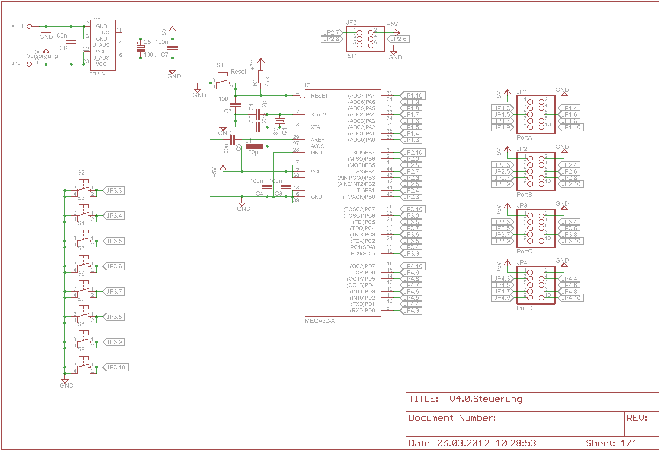

Ich würde in AVCC noch eine Drossel (100uh - 470uH) legen und direkt am
MC 100n gegen Masse, damit VCC nicht in AVCC reinsproddelt.

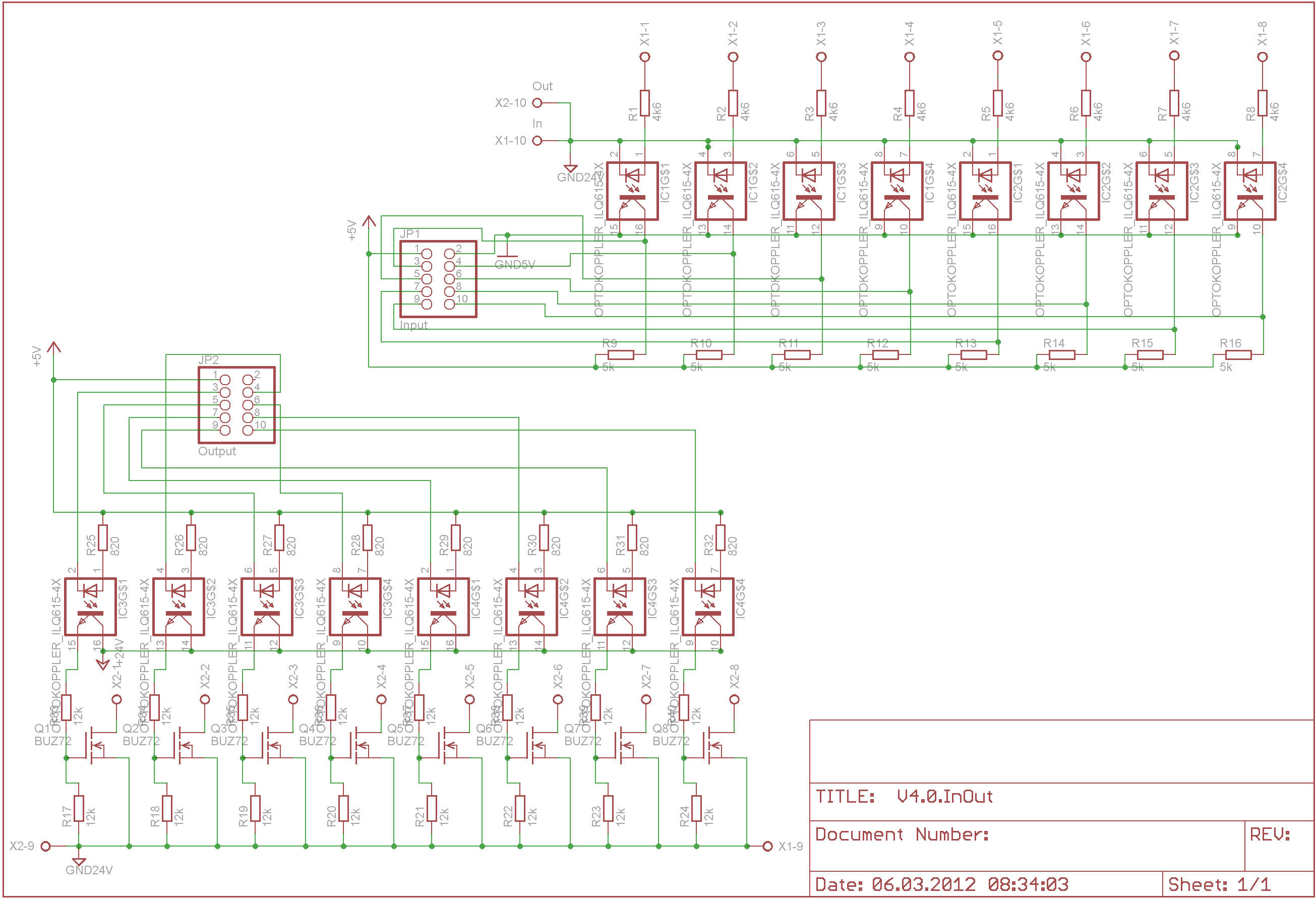

von Joe S. (bubblejoe)
Guten Morgen
> Schaltung am Gate.
Also wenn die Anwendung mal in die kHz geht, ist es schon sehr schnell.
Für den niedrigen kHz - einige Hz Bereich sollte es so gehen, richtig?
(Für schnelleres Schalten die Widerstände erniedrigen, um mit dem
höheren Strom die Gate-Kapazität schneller umladen zu können, korrekt?)
Spule hab ich ergänzt.
chick schrieb:
> Die Stecker mußt Du aber auf beiden Schaltplänen ändern, sonst paßt es
> nicht mehr zusammen.
Das hab ich auch geändert :-)
Mit den MOSFETs am Ausgang sollen auch Magnetventile geschaltet werden
(im Bereich einige Hz, max. ca 20Hz). Bring ich da am besten noch
Freilaufdioden parallel zu dem MOSFETs an?
Grüße Joe
Sieht doch gut aus, allerdings hast du mich bzgl. des 100n C
missverstanden. Also jetzt noch direkt von Pin 27 des MC einen C gegen
Masse, dann hast du da einen schönen LC Tiefpass.
Das hängt sehr von den MOSFets ab. Es gibt welche, da ist die
Freilaufdiode drin und grosszügig dimensioniert, und andere, bei denen
ist die eher ein Witz oder gar nicht drin. An deiner Stelle würde ich
sie im Layout vorsehen, und dann je nach MOSFet bestücken oder eben
nicht. Soll ja universell sein.
> Freilaufdiode drin
... aber nicht für diesen Zweck (die leitet bei inversem Strom). In
diesem Fall müsste die Freilaufdiode ja an +24V angeschlossen werden
(und bräuchte dann einen extra Anschluss am FET).
Gruß Dietrich

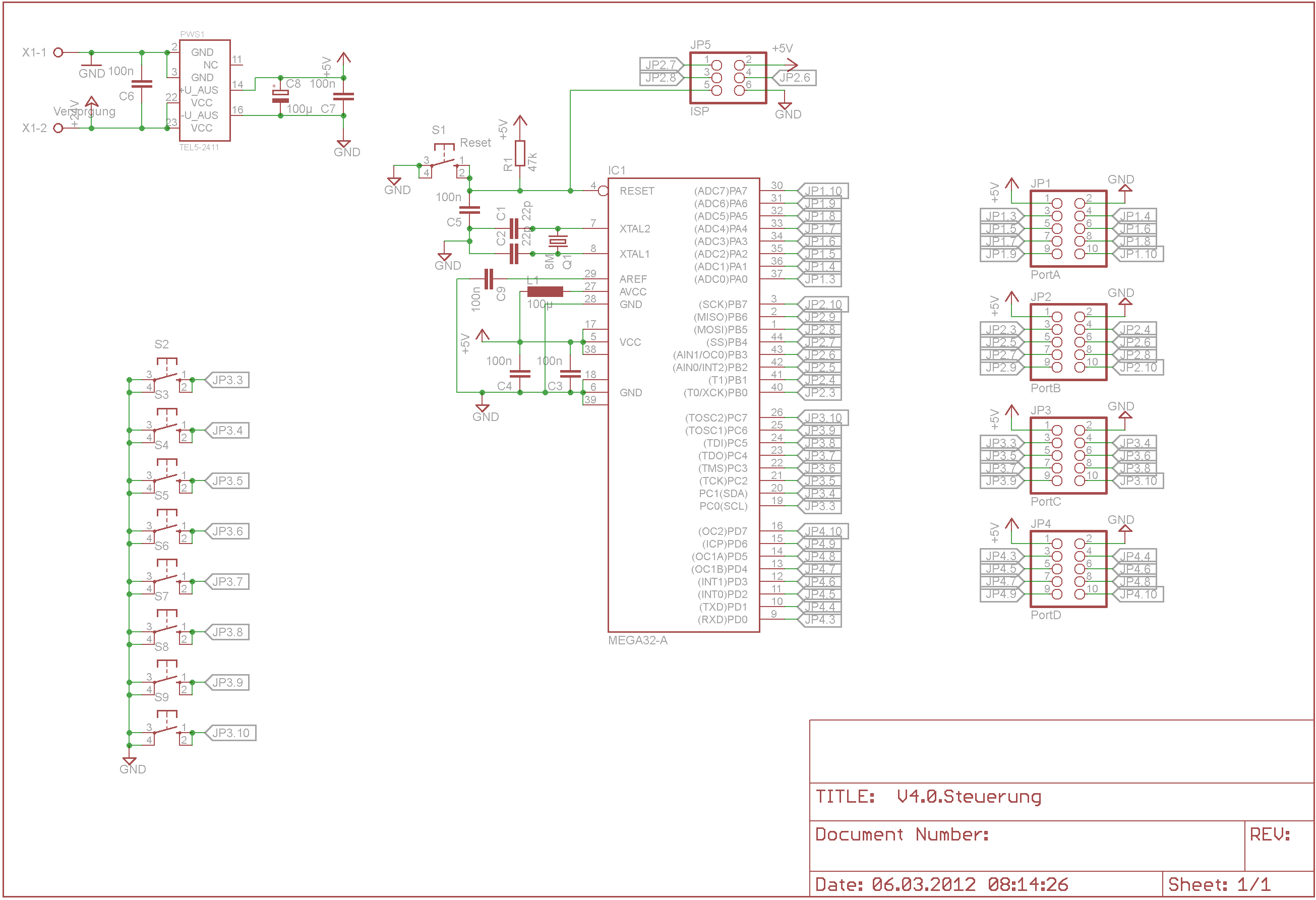

Ich werde die Freilaufdioden auf der Platine selbst weglassen, und bei
Bedarf direkt an die Last (induktiv) schalten.
Hier nochmal der aktuelle Stand, jetzt passt wohl alles (wahrscheinlich
nicht optimal, aber funktionierend).
Grüße Joe. Und Danke für die Hilfe!
von Jörn P. (jonnyp)
Bei deiner Ssteuerung würd ich noch einen zusätzlichen pin an AREF
spendieren, falls du mal eine externe Referenzspannung benutzen willst.
Wenn du schon so etwas baust, dann mit allem Konfort ;-)
Dein 4.0 out 1 sieht ziemlich gruselig aus. Die Hälfte der Verbindungen
stimmen nicht. Eagle hat einen ERC, den du benutzen solltest um Fehler
im .sch zu finden.
 DEINE Optokoppler haben Pins, die nicht im Raster (Grid) liegen.
Folglich gibt es auch keine Verbindungen, auch wenn es so aussieht.
(ERC) Und wenn der Platz knapp wird nimmt man einfach ein neues Blatt.
Ich hab das hier mal mit 2 Seiten angehängt als v4 inout2. Muss
selbstverständlich nochmals geprüft werden.
Ok. Muss ich den GND dann auch noch extra rausführen? Weil der ist ja eh
über den C verbunden. (Kann also gar keinen externen GND benutzen).

Hänge hier nun die Boards an. Vorschläge gern gesehen.
Grüße Joe
Steuerung sieht nicht schlecht aus. Mach den Isolate Wert größer.
IO sieht nach wie vor beschissen aus. Leg die Optokoppler aufs Raster.
Ebenso einige Netze und Widerstände. Im bord fehlen Verbindungen. Mach
Isolate größer und arbeite die Fehlerliste ab.
