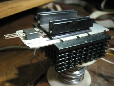

Hoiho! Ich habe hier einen Transistor im TO-218 Gehäuse und möchte ihn auf einem Kühlkörper befestigen. Da ich keinen Gewindbohrer habe, kam ich auf die Idee, ihn einfach draufzulöten (an den Kanten). Erscheint mir ziemlich einfach... Geht das? Danke!
Hoi Ho schrieb: > ihn einfach draufzulöten (an den Kanten). Erscheint mir > ziemlich einfach... > Geht das? Wenn das Material des Kühlkörpers lötbar ist Du nicht zu lange und zu heiß an den Transistor herum brätst, ja. Bei Alu und/oder dickem Kühlkörper hast Du schlechte Karten :-(( Gruß Dietrich
#2579868
Nimm doch eine Federklemme aus dem Büroumfeld oder etwas ähnliches. Gibt es auch Original für diverse Kühlkörper beim blauen "C". Roman
#2579871
Hoi Ho schrieb: > Erscheint mir > ziemlich einfach... Probier es doch aus und berichte uns von der Erfolgen.
Ich würde schweißen - das hält wenigstens. Eine WIG gehört in jeden Haushalt ;)
Mit einer banalen Schraube durch den Kühlkörper durch + Mutter geht nichts?
Kauf dir einen 3,3mm-Bohrer und ein M4-Schneideset. Kostet nicht viel und du wirst es ggf. noch öfters brauchen.
Hoi Ho schrieb: > Erscheint mir > ziemlich einfach... Um eine brauchbare Loetverbindung zu erzeugen muessen beide zu verbindenden Metallteile kurzzeitig auf die Termperatur gebracht werden, bei das Lot schmilzt. Da es sich hier bei dem einen Teil um einen Kuehlkoerper handelt der die Waerme gut abfuehrt (eben das ist Sinn und Zweck eines Kuehlkoerpers) durfte es schwierig oder sogar unmoeglich sein, ihn soweit zu erhitzen. Gleichzeitig soll natuerlich der Transistor nicht den Hitzetod sterben. ZigZeg
#2579889
Kevin K. schrieb: > Kauf dir einen 3,3mm-Bohrer und ein M4-Schneideset. Kostet nicht viel > und du wirst es ggf. noch öfters brauchen. 2,4mm und mit M3 ist da doch sinnvoller, sonst kann man ja gleich 'ne Schraubzwinge nehmen
Danke für die Antworten! Schraube+Mutter geht leider nicht, da sind die Rippen im Weg. Not macht erfinderisch, ich werde mal sehen, was ich noch für Klemmen o.ä. finde. Wird wohl wirklich die beste Lösung sein.
Die beste Lösung ist, Du bohrst ein Loch 3.3 mm und schneidest ein M4-Gewinde hinein. Dann etwas Kühlpaste und keine Probleme mehr. Das ist Pfennigkram ...

Joachim Drechsel schrieb: > Die beste Lösung ist, Du bohrst ein Loch 3.3 mm und schneidest ein > M4-Gewinde hinein. Dann etwas Kühlpaste und keine Probleme mehr. > > Das ist Pfennigkram ... M4 ist für Tarnsistoren Kappes, üblicherweise nimmt man M3 Bei M4 würde man auch "nur" 3,2mm bohren (größer wird das sowieso noch) Old-Papa
@Ben: Das stimmt schon, aber wenn der Transistor während des Lötvorgangs wirklich auf den Kühlkörper gepresst wird, dürfte das kein Problem sein, zumal Wärmeleitpaste die Unebenheiten ausgleicht. Ich werde es mal mit einer Heißluftpistole probieren (Kühlkörper vor dem Löten anheizen).

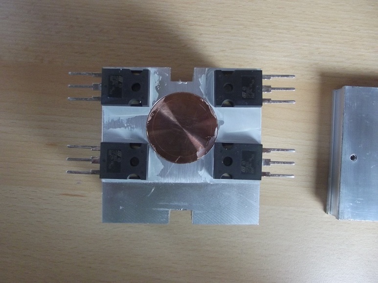

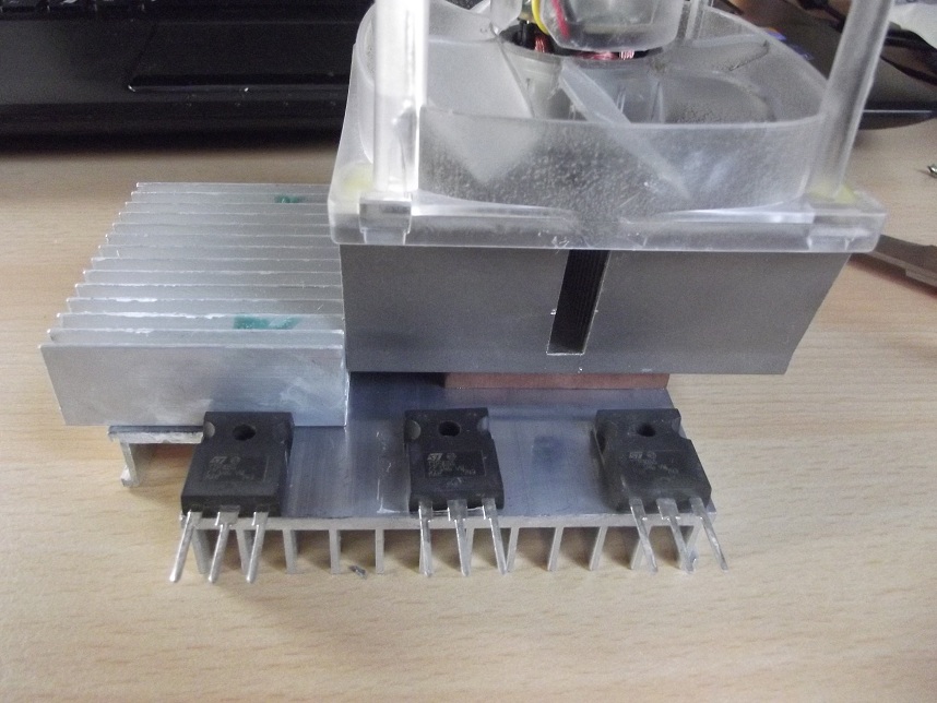

Ich habe jetzt die Transistoren mal mit Wärmeleitpaste auf den Kühler "gepappt", und sie halten recht gut. Der Kühler steht dann "über Kopf" auf einem anderen, sodass die Transistoren einigermaßen befestigt (eingeklemmt) sind (siehe Bilder). Ich denke, dass klappt ganz gut, nochmal danke für alle Antworten!
Ich würde die Konstruktion ja mal umgekehrt ausprobieren. Der Körper mit den langen Rippen ist ja so recht wirkungslos, da er ja nur auf dem Kunststoff der Transen aufliegt. Gruss K.
Das Photo ist vielleicht ein wenig ungeschickt geschossen... ;-) Der Kühlkörper mit den langen Rippen ist der aus dem ersten Photo. Auf den kommt noch ein Ventilator drauf, das hatte ich ganz vergessen zu schreiben. Der kleinere Kühlkörper trägt die Kunststoffseite (die Kunsstoffseite schaut nach unten).
So und nun ein wenig Schweißdraht drumgetüdelt und dann hält das Ganze... ;) Sehe schon den nächsten Thread: Wieso rauchen meine Super-Duper-1A-turbolüftergekühlten FETs ab?

Ben _ schrieb: >> @Hoi Ho: Du weisst schon das die 4 Transistoren jetzt >> Kollektormässig verbunden sind? > Noch nicht. Aber kriegt er schon noch raus... Also so doof bin ich jetzt ja auch nicht...

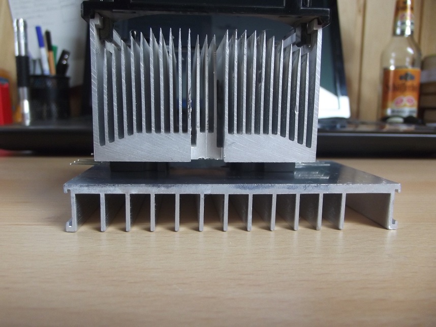

das ist schön, dass diese Idee etwas Luft in das Chaos bringt. machmal wird man halt Betriebsblind . Viel spass dann. Gruss Klaus
So Klaus, nur dass ich Dich auch wirklich richtig verstanden habe; Du hast es Dir so in der Art vorgestellt, oder? ...ein wahrer Kühlturm ;-)
P.S.: Und dann Muttern unten gegenschrauben.

Hoi Ho schrieb: > So Klaus, nur dass ich Dich auch wirklich richtig verstanden habe; Du > hast es Dir so in der Art vorgestellt, oder? > > ...ein wahrer Kühlturm ;-) Ja , so ähnlich. Du bist ja jetzt sogar besser als ich in meiner Phantasie war. Bei Betrachtung deines Photo sehe im unteren Kühlkörper doch einen Rippenabstand, der es ermöglicht 3mm Durchbohrungen anzubringen. Dann kannst du die Transistoren da super mit M3 und Schraube/ Mutter befestigen. Dann kannst du durch den Kühlkörper noch Löcher in den anderen bohren und es dann mit Blechschrauben zusammenfügen. Du müsstest halt die beiden Kühlkörperflächen vorher planieren (Bandschleifer) oder einfach Schmirgelpapier auf Holzklotz damit es keine Mikroluftspalte zwischen den Flächen gibt. Anderesrseits wirst du wohl besser bedient sein, wenn du die Transen auf ein 2mm Alublech schraubst und die Kühlkörper dann von beiden Seiten auf das Alu. Das dünne Halteblech mit den Transen wird sich dann entsprechend verformen und dir einen guten thermischen Kontakt geben. Zur Erklärung meines Gedankenganges habe ich ein Foto angehängt. Wichtig ist halt, dass die beiden Körper sehr fest aufeinander gepresst sind (wie im Leben) damit es keine thermischen Widerstände gibt. Gruss Klaus p.s. Man kann derartige Kühlkörper auch fertig kaufen

Vielen Dank, Klaus, für Deine Mühe! Die Methode ist natürlich noch besser (gute Kühlung von beiden Seiten), ich werde mir mal eine Aluplatte besorgen! Mensch, das wird ein Top-Kühler, mit Schmirgelpapier und Wärmeleitpaste kann nichts mehr schiefgehen ;-)
good luck!
Schmirgelpapier? Was soll denn DER Müll? Langsam glaub ich Du willst uns hier verarschen. Man kann die Oberfläche spiegelblank polieren wenn man mit möglichst wenig Wärmeleitpaste auskommen und einen möglichst guten Kontakt zum Kühlkörper haben will (hat beim Athlon damals viel gebracht), aber rauh schmirgeln?! Nee nee nee ...
Oh Ben, 400er oder 800er Korn auf nen Holzblock, oder besser noch auf einen Flachglasblock gespannt gibt super Oberflächen. Damit haben wir schon früher die Verdichtung der 2 Takter-Motoren verdoppelt, ohne dass es an der Kopfdichtung herauspfiff. Gruss k.
