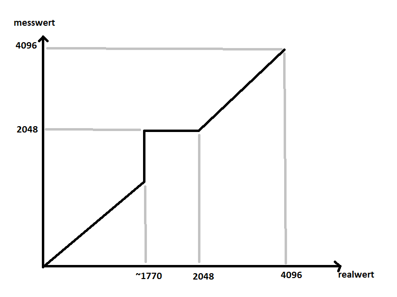

Nun ergibt sich folgendes Problem: Führe ich den Wandlern eine Spannung
zu, so setzten sie diese korrekt um, bis zu einem Zahlenwert von etwa
1770 (genauer kann ich es dank Signalrauschen nicht erkennen). Ab diesem
Punkt erscheint eine konstante 2048 als Messsignal. Drehe ich die
Eingangsspannung weiter auf und erreiche den Wert, an dem tatsächlich
eine 2048 als Wert erscheinen sollte, so machen die Wandler alles
darüber ordnungsgemäß mit. Zusammengefasst: zwischen ca. 1770 und 2048
geben sie immer eine 2048 aus, darunter und darüber ist alles ok.
Ich habe eine Zeichnung angehängt, in der das Verhalten zu sehen ist.

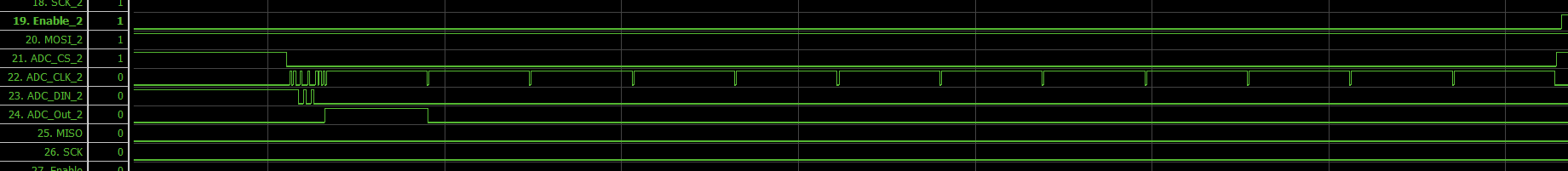

Da die 2048 eine Zweierpotenz ist, war mein erster Gedanke: Du liest die
Daten falsch aus, du setzt sie falsch zusammen. Also habe ich meinen
neuen MiniLA drangehängt und die Leitungen mitgelesen. Was dabei zu
sehen ist, habe ich ebenfalls in den Anhang gelegt: Nach der Übertragung
des Kanals (das schnelle gezappel im Bild) kommt wirklich schon eine
2048 aus dem Wandler herraus (die Eins gefolgt von vielen nullen).

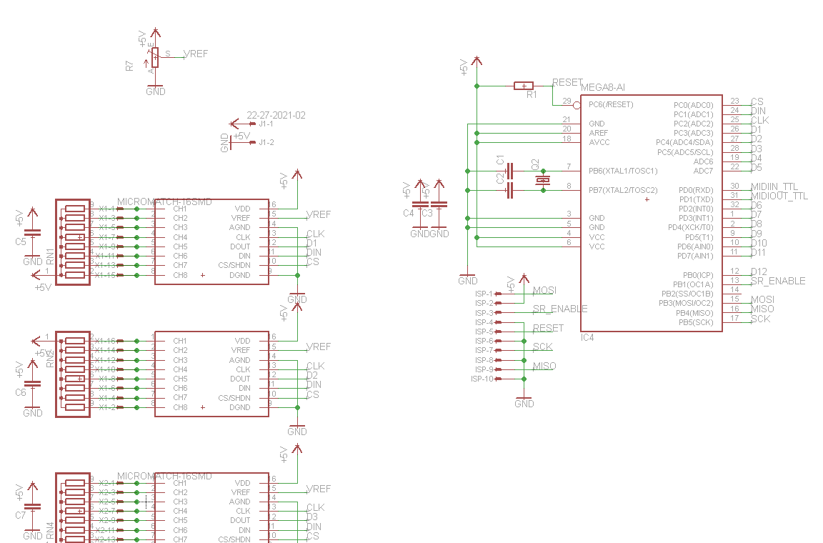

Ich habe noch den Schaltplan angefügt, damit ihr meine Verschaltung
seht. Da sollte es eigentlich keine Probleme geben.

Eher "Vref-Bedingt". Laut Schaltplan holst du dir VRef aus einem
rauschendem Poti, das die stark verrauschte und verstörte
Betriebsspannung runterteilt.
Welchen Wert hast du dort eingedreht, und tritt dein Effekt auch auf,
wenn du Vref auf 5V stellst?
Hast du den Wandler im Differentiellen oder im Single-Ended mode?
#2579943
Ungeachtet von deinem Problem, ist der Schaltplan dubios.
1) Vref für die Wandler über ein Poti aus der Vdd??!
2) Normalerweise nimmt man für jeden Wandler einen CS und hängt die MISO
/ MOSI Pins zusammen. In deiner Version musst du ja die Daten per
Software einlesen... ist doch nicht wirklich geschickt gelöst.
#2579956
Sorge erst mal für eine saubere Vref. So haut dir jede Störspitze die
evt. sogar von den Wandlern selbst kommt direkt in Vref und zerschiesst
dir deine Messung. Da kannst du besser die internen Wandler vom AT-Mega
nehmen, die dürften bei dieser Vref genauer sein als deine externen.

Danke für die Wertvollen Tipps. Ich löte jetzt mal einen Elko+kerko
zwischen Vref und GND, das sollte die Sache verbessern. Recht habt ihr
ja damit!
Ja, die Intention war tatsächlich, dass die Wandler so synchron laufen.
Die Geschwindigkeit reicht aus. Dieser ATMega soll die Daten nur
auslesen und an einen anderen Controller weitergeben. Das kann er per
SPI (dazu auch der Stecker im Schaltplan) alle 780us. Für meinen Zweck
reichts aus.
