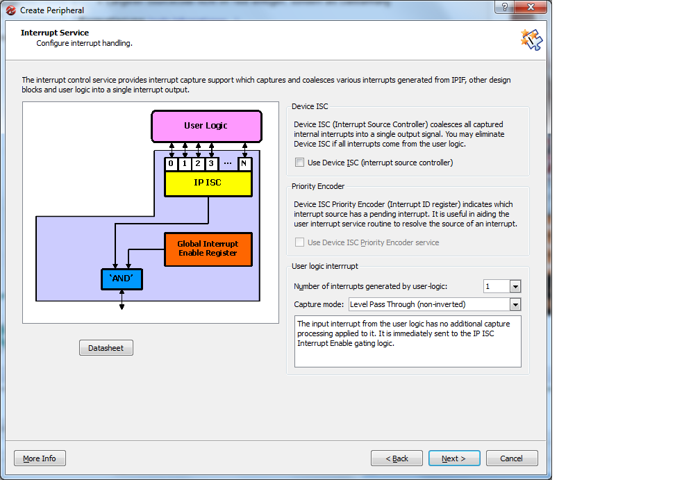

von olpo (Gast)
Moin nochmal,
also, ich habe wieder einen Interrupt-Controller angeschlossen und daran
GPio Drückknöpfe und meinen Custom-IP.
Tatsächlich funktioniert der Interrupt mit GPio, aber nicht mit meinem
Custom-IP. Die Initialisierung auf SW-Seite scheint also noch nicht
richtig zu sein. Ich habe für meinen IP probiert die gleiche Methodik zu
verwenden wie beim GPio.

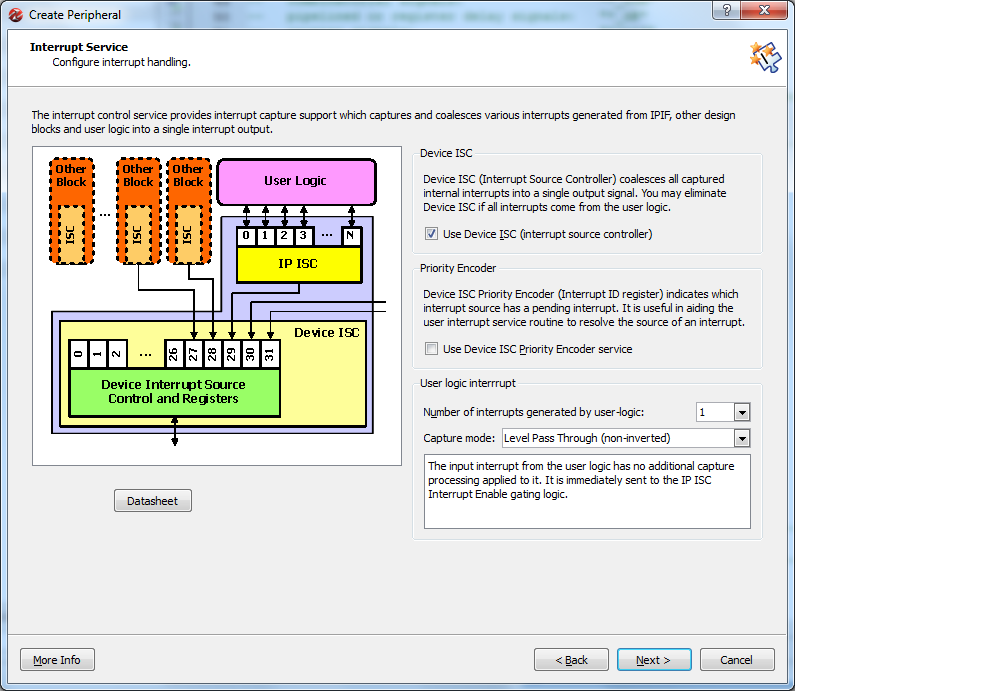

Der IP-Core hängt an einem PLB und als ich den Core erstellt habe, gab
es noch "Interrupt Control" auszuwählen. Das habe ich gemacht und im
folgenden Dialogfenster [1] ausgewählt ( siehe Anhang). ([2] zeigt
andere Option).

von Klaus F. (kfalser)
> andere Option).
Meiner Meinung nach passt das eben mit deiner Beschreibung weiter oben
nicht zusammen, weil Du schreibst dass dein IRQ Signal nur einen Takt
lang aktiv ist.
Dein Interrupt Service Mechanismus ist aber für Pegel (Level)
konfiguriert und das erfordert, dass das IRQ Signal deines Cores solange
aktiv bleiben muss, bis die ISR ausgeführt wird.
In der ISR muss dann das IRQ Signal zurückgenommen werden, z.B. indem Du
ein bestimmtes Register Deines Cores beschreibst.
Du kannst aber auch den Capture Mode "Positive Edge detect " aktivieren,
dann verschiebt sich dies in den IP ISC.
In diesem Fall musst Du in der ISR die Register des IP ISC bedienen.
In jedem Fall musst Du das Global Interrupt Enable Register schreiben,
das den in der Zeichnung angegeben ist.
Bitte drücke den Knopf, wo "data sheet" steht und versuche das Ganze zu
verstehen.
