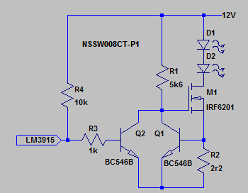

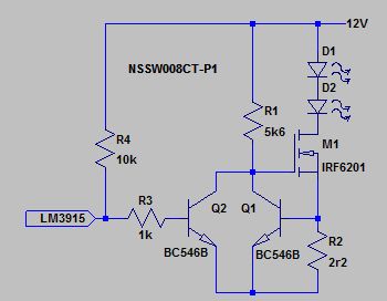

ich hätte zwei Fragen:
- Ich möchte 2 LEDs mit dem Transistor betreiben - dazu reicht ein
Transistor aber nicht mehr. Sollte ich einen anderen Transistor /zwei
Transis nehmen oder das ganze mit nem N-Mosfet schalten?
- Wenn ja - richtig so wie im Anhang? brauch ich die 10k? Brauch ich
hier irgendwas wie nen Pulldown oder so oder ist das okay?

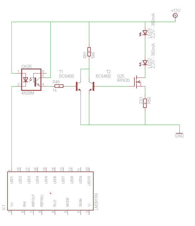

von Lars Lars (Gast)
@ Laux, erstmal danke!
Ich nutze aber keinen Atmel?! Kann ich das nicht mit ner 12V Zdiode
machen? Aber gibts sowas in der Leistungsklasse von mir?

@Harald
Wieso weglassen? Ich schalte doch mit dem LM3915 den Opto, mit dem ich
dann einen Transi/FET steuern will.. oder seh ich das gerade falsch?
Danke euch beiden!
Grüße
von Krangel (Gast)
 deine Schaltung wird nicht funzen. Du brauchst für jeden Strang eine
Konstantstromquelle.
Grüße Krangel

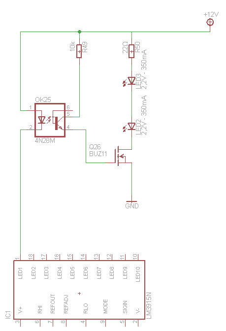

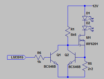

Krangel schrieb:
> Hi,
> Grüße Krangel
sprich: Bei den 10 LEDs am IC brauche ich 10 mal deine Schaltung?
Allerdings schaltet der LM3915 ja die Lowside (GND) zu, deswegen hätte
ich da mit nem Optokoppler gearbeitet...?! so wird das dann auch ned
funktionieren?
im anhang mal dein Ansatz so wie ich denke es könnte gehen...? Und das
dann pro LM3915-LED-Ausgang einmal...
von Krangel (Gast)
wozu schon wieder den Optokoppler?

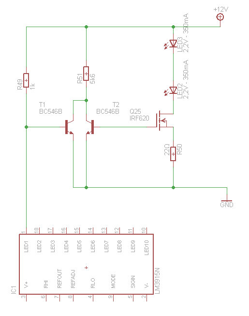

Krangel schrieb:
> Hi,
... ich glaub ich habs geschnallt :D besser so?
Grüße
von Krangel (Gast)
HI,
habe übersehen dass der LM ein offenen Kollektor hat.
Grüße Krangel
von holger (Gast)
12V - (2 x 2.2V) = 7.6V
7.6V x 350mA = 2.7W Verlustleistung.
4.4V x 350mA = 1.6W nutzbare Leistung.
Super Wirkungsgrad.
Dann nehmen wir mal deine 9A.
9A / 0.35A = 26 Stränge.
2.7W x 26 Stränge = 70W Verlustleistung.
Bei 8 Dimmern 560W Verlustleistung.
Kann man ne schöne Arschheizung draus bauen.

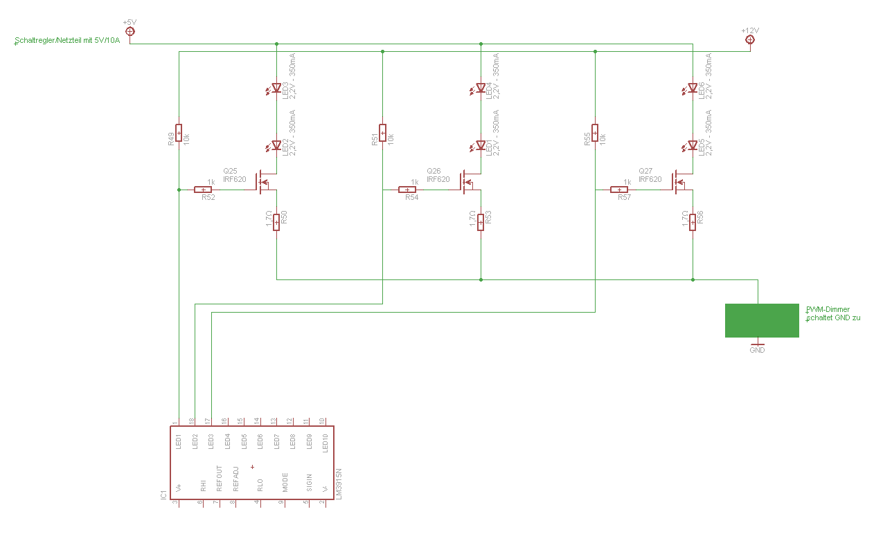

So, neuer Versuch, bitte nicht töten...
Für die 5V nehme ich folgendes Netzteil sollte mit bis zu 17A definitiv
reichen:
http://de.farnell.com/jsp/displayProduct.jsp?sku=1694839&CMP=e-2072-00001000&gross_price=true
Die 12V sind sowieso vorhanden.
und der GND nach den LEDs lege ich an folgendes PWM-Modul (schaltet
Lowside)
http://www.leds.de/LED-Zubehoer/Strom-und-Spannung/oxid-oxid-8.html
Bei dem nun vorhandenen 1,7Ohm Widerstand fallen an ihm 0,21W ab, bei 10
LEDs wären das 2,1W (passt doch!)...
Schalten kann ich über nen BC337, da ja 350mA okay sind.. Hier der
abgeänderte Plan:
http://img6.imagebanana.com/img/b8xcd3hj/Unbenannt.png
Und jetzt nicht zu doll hauen bitte ;)! Ich versuch echt alles hier
rumzuprobieren und such mir die Finger wund, allerdings bin ich echt
nicht schlüssig was ne gute Lösung wäre...
Grüße...
von Krangel (Gast)
Nachti,
sollen jetzt die LEDs bei Low am LM3915 jetzt aus gehen? Wo ist die
Strombegrenzung für die LEDs?
GN8 Krangel
von Jens G. (jensig)
Deine Schaltung funktioniert so gar nicht, denn der IC gibt ja L-Pegel
aus, wenn die LEDs eigentlich leuchten sollen. Bei dir geht die LED aber
dabei aus, weil der Mosfet ein N-Kanal ist (bzw. die BJT sind npn).
Du müsstest das alles also auf P-Kanal/pnp umbauen, damit die LEDs
leuchten, wennd er IC die Ausgänge richtung Masse zieht
Wie kommst Du eigentlich auf die definierte Spannung am 1,7Ohm
Widerstand? Die Transistoren werden doch einfach an der BAsis/Gate nach
+ gezogen, no dazu auf +12V - da wird einfach die Restspannung, die von
den 5V übrigbleiben, einfach am R abfallen. Und da die Restspannung
vermutlich ziemlich variabel sein kann (je nach LED/BJT/Mosfet
Exemplar), ist eine gesicherte Gleichmäßigkeit der LED-Ströme nicht
unbedingt gesichert.
