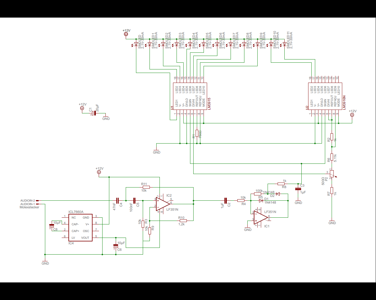

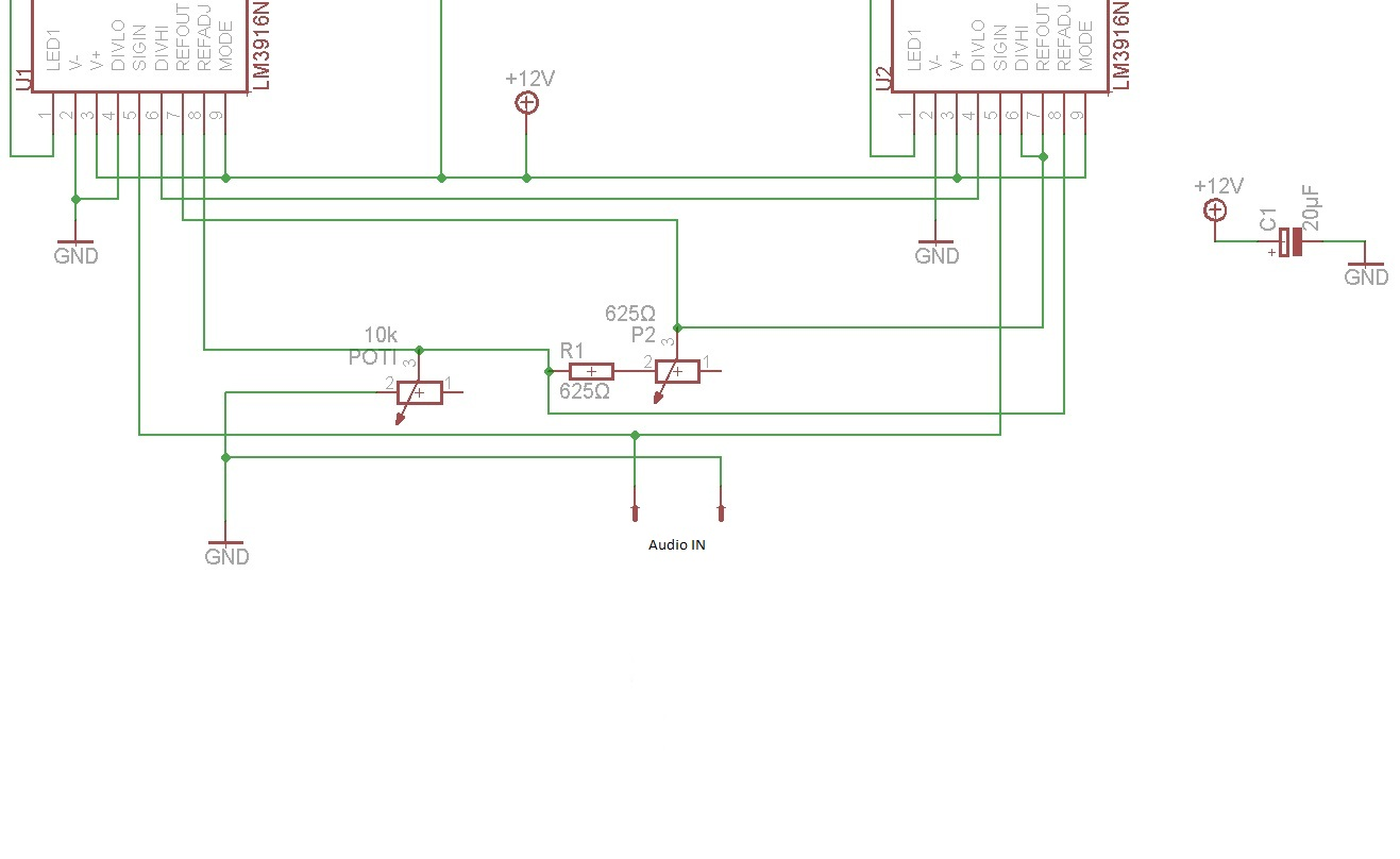

seit längerem will ich 2 LM3916N kaskadieren im Bar mode - allerdings
bin ich stumpf gesagt einfach zu blöd dazu.
Den relevanten Teil hab ich mal im Anhang. Es hängt lediglich noch ein
20KOhm widerstand zwischen +12V und Pin 11...
Mein wissen hab ich aus bisherigen Schaltungen und dem Datenblatt
bezogen, allerdings scheinbar falsch..
Ich hab das so aufgebaut, aber mich stören drei Sachen:
- Die erste LED geht nie aus?
- Alle LEDs "flackern" ziemlich. Liegt das an der hohen Frequenz des
Bausteins? Wie kann ich das umgehen?
- das wichtigste: Es gehen nur die ersten 10 LEDs... :/
Danke euch.. Grüße!

Schau Dir mal das Datenblatt des LM3914 an. Da sollte der Aufbau
ziemlich ähnlich sein und bei dem klappt das Kaskadieren einwandfrei.
Gruss
Harald

Okay ich finde meinen Fehler einfach nicht... ich erkläre mal wie ich es
mir vorstelle:
- R1 und P2 sind für den Strom durch die LEDs zuständig. R1+P2=RGes;
ILed = 12V/RGes ... Somit sollte der Strom zwischen 10 und 20mA pro LED
liegen
- der 10K Poti vor REFADJ verändert meine Referenzspannung. Bei
Poti=0Ohm ist diese 1,25V, bei Poti=10Kohm ist sie 10,75V
(REfout=1,25*(1+RPoti/RGes)
- Kaskadierung: Am 1. IC lege ich DIVLo an Masse. Somit sollte der IC
bei 0V die "Messung" beginnen. Die Aneinanderschaltung von DIVLO und
DIVHi erscheint mir auch noch sinnvoll (Ich schalte ja die
widerstandsnetzwerke hintereinander?!), allerdings verstehe ich nicht
wieso DIVHi vom 2. IC dann wieder an REF Out muss (habe ich aus einer
anderne Schaltugn übernommen..)
Sorry, aber es macht einfach nicht klick bei mir :D
Grüße

Gast #2545539
> kann mir keiner helfen? :P
Ich habe die Datenblaetter dieser ICs das letztemal vor zwanzig Jahren
gelesen und will daran auch erstmal nichts aendern, aber bist du dir
sicher das dein Vorhaben auch moeglich ist?
Ich weiss das man mehrere LM3914 kaskadieren kann, aber die 3915/16
hatten doch eine logarythmische Kennlinie wenn mich die Erinnerung nicht
truegt. Wenn du die zusammenschaltest, wie verteilen sich denn dann die
Spannungsbereiche auf die einzelnen ICs?
Olaf

Dietmar schrieb:
> Hallo zwei LM3916 lohnt nicht wirklich.Eher LM3915 und LM3916 in
Kaskade.Ansonsten Datenblatt zum 16er Seite 20.btw: Auch ich habe die Versuche mit
den LM's abgebrochen und 'nen Atmegagenommen. War unterm Strich doch wesentlich
einfacher eine stabileAnzeige zu kommen.
auf der von dir erwähnten Seite steht nur etwas über "Indicator and
Alarm Full-Scale Changes Display from Bot to Bar"?! Sicher Seite 20?
naja per Atmega wäre vll schöner, aber ich denke, für meine Zwecke
reicht die Genauigkeit der Dinger locker. Allerdings bin ich
mittlerweile total verwirrt, wie ich jetzt 2 solcher Dinger kaskadieren
soll und ob LM 3915 oder LM 3916...!
Ich versuchs nochmal.. also. Meine Grundidee ist: ich will auf 20 LEDs
die Höhen meiner Musik darstellen. somit: Musik -> Hochpass -> an die
LM391*.
Das war die Grundidee. Aber WIE muss ich die Dinger kaskadieren? es gibt
einfach so unendlich viele Arten der Kaskadierung! Wie siehts z.b. mit
der auf Seite 18 im Datenblatt des LM3916 aus?! Wäre das die richtige
für mich? Oder wie sollte ich das machen?!
Danke schonmal.. auch wenn ich ein schwerer Fall bin :D
Grüße!!

Lars Lars schrieb:
> allo,
In meinem Datenblatt Seite 20, High Resolution VU Meter. In anderen ggf.
eine weiter oder eine Seite früher. Dort ist die Kaskadierung zweier x16
gezeigt.
> LM391*.

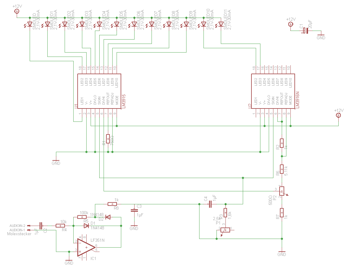

Jetzt wird klar was du willst ;-) Für eine saubere und gleichmäßig
laufende Anzeige würde ich dir eine Kombination aus x15 und x16
empfehlen.
Ein Beispiel dazu findest du in dem Datenblatt des 3915 auf Seite 16
"Extended Range VU-Meter"
Ich denke mal, du wirst dein Signal wohl auch verstärken müssen, da die
Schaltung bei Vollaussteuerung 10V benötigt. Dazu schau dir mal die
Schaltung auf Seite 10 Figure2 "Precision Half-Wafe Rectifier"an, dort
kannst du auch die Verstärkung mit realisieren.

Gast #2547317
Dietmar schrieb:
> Lars Lars schrieb:
>> allo,
> gezeigt.
>> LM391*.
> empfehlen.
>> Grüße!!
Na super geil, danke!!
Da treten bei mir folgende Fragen auf:
- wieso muss ich die LED-Versorgung filtern?! Und wenn ja, wie muss ich
T1 dimensionieren?
- Wieso ist R3 ein Poti? Leider finde ich zu der Schaltung keine
Berechnungen oder ähnliches?
- den Gleichrichter aus Figure 2 kann ich einfach an Signal hängen mit
dem Output, an den Input kommt mein Audiosignal. Reicht da ein einfaches
RC-Glied oder brauch ich da was besseres, ala:
http://edutek.ltd.uk/Circuit_Pages/HighPassSK_Filter.html ??
Danke dir schonmal!! Sobald ich das kapiert hab gehts an Schaltplan
erstellen!! ;)
Gast #2547500
> T1 dimensionieren?
Das ist nur ein Beispiel in dem gezeigt wird das man die LED auch anders
Versorgen kann. Du musst diese Version mit dem T1 NICHT nutzen und
kannst die LED direkt mit auf die V+ hängen.
Das Poti ist doch angegeben 500Ohm. Es dient zum einstellen des
Übergangs zwischen den IC
Ja.
Hängt davon ab was du erreichen willst. Das aktive Filter hat 12dB, das
RC-Glied wird n ur 6dB Flankensteilheit haben.
Ich würde mit einem RC-Glied anfangen.
Die Fertige Schaltung gab es mal von ELV als Austeueranzeige in Stereo.
http://www.elv.de/output/controller.aspx?cid=74&detail=10&detail2=6101
Da brauchts du nur noch ein RC-Glied vorsetzen. Ich glaub dazu habe ich
auch noch die Bauanleitung als PDF.
Gruß Dietmar

Gast #2549297
Hier jetzt mal die unprofessionelle Schaltung ;)
- Mit dem Festspannungsregler 7912 erzeuge ich mir die -12V für den
LF351
- erster Schaltungsteil mit dem LF351: Aktiver Hochpass, Grenzfrequenz
240Hz
- zweiter Schaltungsteil mit dem LF351: Gleichrichter
- Dann noch zwei kaskadierte LM3915/LM3916
Kann mal jemand drüberguggen? Dann kauf ich die Teile und probier mal
aus...
- Wenn ich das an einer 12V Batterie betreiben will, brauch ich noch
einen Festspannungsregler oder - sauberer - einen STEP-UP-Wandler
(Autostart -> Spannung unter 12V) oder sehe ich das falsch?
- Eine Frage noch bezüglich Sicherung: Soll ich hier die 12V Leitung
absichern? Wenn ja, wie? Den Stromverbrauch der ganzen Schaltung messen
(wird wohl bei nem knappen Amper liegen in etwa?!) und dann etwas drüber
ne Schmelsicherung holen?
Grüße!!
Gast #2549353
> LF351
Das geht so nicht. Schau dir mal den ICL7660 an um aus +12V die -12V zu
erzeugen
> 240Hz
mag stimmen, habe keine Lust zum nachrechen ;-)
Pläne abzeichnen solltest du ja können, kommt doch aus dem Datenblatt!?
> aus...

Im Anhang nochmal die neue Version mit dem ICL7660A... Hoffe jetzt passt
es so?
Naja meine Bedenken waren eben die Spannungsspitzen bei einer
Autobatterie, kann ich die ohne Bedenken an meien Schaltung anschließen?
Nur noch ne kleine Sicherung und gut is?

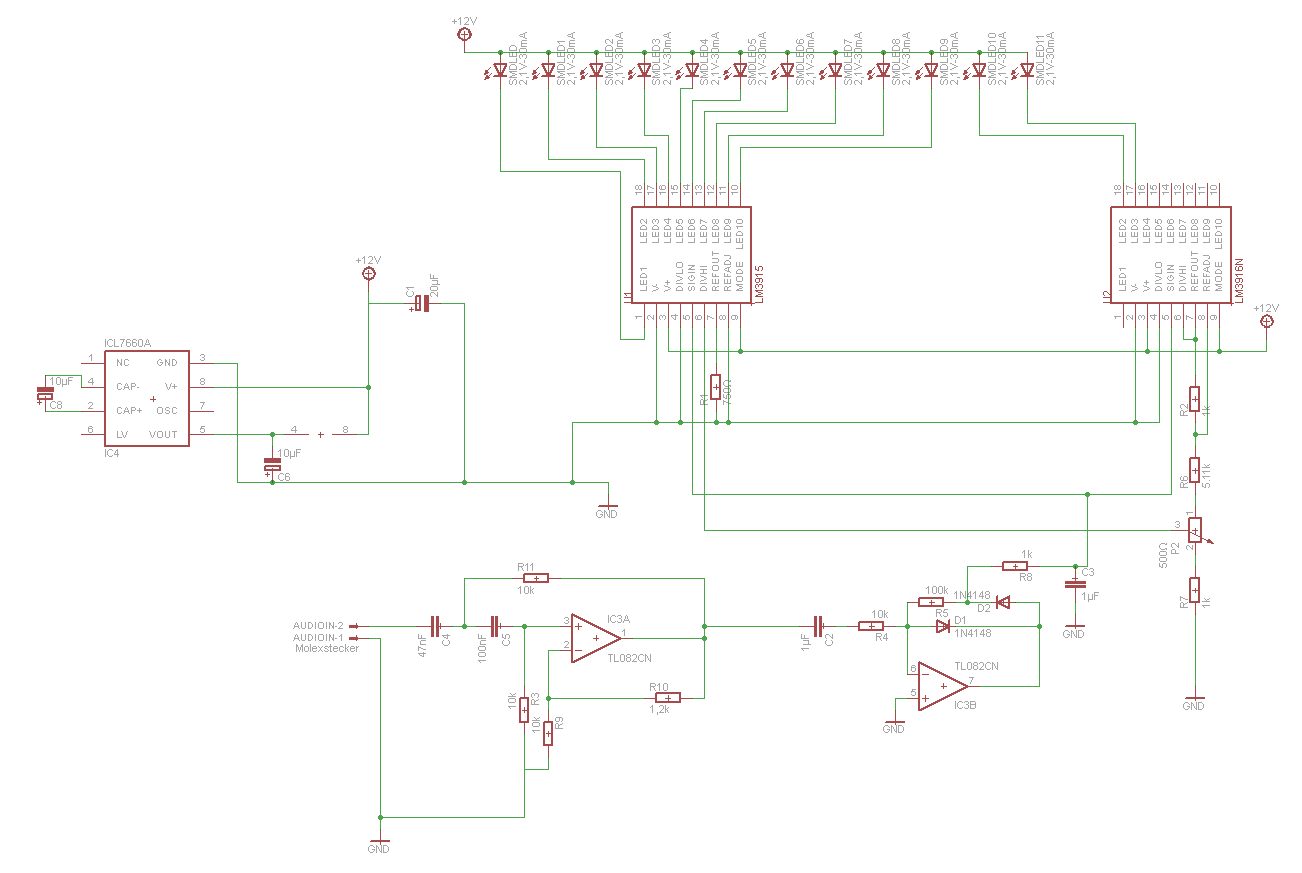

Noch was: Da der LF351 sehr schwer zu kriegen ist: kann ich auch einen
TLC 271 oder einen TL082CN nehmen? Anschlüsse einfach übernehmen -
+12V,-12V, 2xInput und einmal output? Einfach Bausteine tauschen, geht
das?
Datenblatt LF351: http://www.ti.com/lit/ds/symlink/lf351-n.pdf
TLC271: http://www.hep.upenn.edu/SNO/daq/parts/tlc271.pdf
TL082CN:
http://www.datasheetcatalog.org/datasheet/SGSThomsonMicroelectronics/mXvvyw.pdf
Mit dem TL082CN könnte ich halt gleich beide LF351 ersetzen, einen OP
für den Gleichrichter und einen für den Hochpass, geht daS?
Grüße
Gast #2550780
Ja, geht.
An der Stelle geht so ziemlich alles an OP. Du kannst auch einen TL084
nehmen. Dann hast du nur noch einen OP. Dann wird's aber eng mit den
restlichen Bauteilen drum herum.
Gruß Dietmar
PS: Kannst du mit dem Plan was anfangen?
Gast #2550791
Wieso einen TL084? Ich brauch doch nur zwei OPs?! :P
Ja danke, gute Erklärung mit bei!! Ich editiere heute Abend nochmal den
neuen Plan rein mit den TL082ern, könntest du nochmal drüber guggen?
Dann bau ich das morgen mal auf!!
Vielen dank Dietmar, toller Foreneinsatz von dir :) So macht basteln
spaß!!
Grüße
Gast #2551504
Morjen,
grobe Schnitzer kann ich nicht sehen.
Aber:
An C1 fehlt der Junktion zu +12V, ebso fehlt der Junktion zwischen R3
und R9.
Lass doch mal in Eagle den ERC laufen, der zeigt dir die auch als
fehlend an.
Ansonsten sollte die Schaltung rennen.
Gruß Dietmar

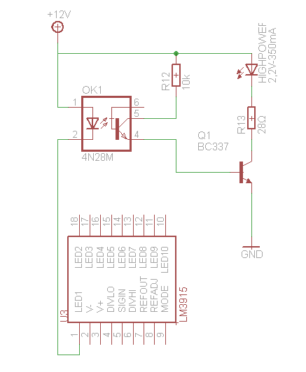

Jetzt fällt mir doch noch was ein :D
Wenn ich Powerleds betreiben will, reicht ja der IC nicht aus. Ich fand
folgenden Thread:
Beitrag "LM3914 Display-Driver"
kann ich das so übernehmen? (Beispielhaft für eine LED im Anhang)
Kann ich den Optokoppler durch z.b. einen ACPL-227 / ACPL-247 ersetzen?
Somit bräuchte ich nur 3 Optokopplerbausteine für das ganze...
Selbes bei den Transistoren, kann ich die über einen ULN 2803/2003
schalten oder hält das das Ding nicht aus? mit 500mA ausgeschrieben,
350mA die LEDS?
Grüße, danke!!
Gast #2552177
Sorry, falschen Plan angehangen! Anbei der Optokoppler mit der LED als
Anschlussbeispiel...
"Wenn ich Powerleds betreiben will, reicht ja der IC nicht aus. Ich fand
folgenden Thread:
350mA die LEDS?"
Grüße
Gast #2552307
Bau noch ein Pull-Down an die Basis von Q1 gegen GND,1k oder so, damit
der sicher ausschaltet.
Datenblatt?
> schalten
Nein. ULN2003 500mA max. 7*350mA = ??? zuviel

So aufgebaut, Problem: Der ILC7660SCPA liefert mir keien -12V. Auch wenn
ich alles abzieh geht nichts.
Der Baustein wurde sehr heiß, ich denke der ist hin. Aber hab noch einen
Die Frage:
Wie teste ich diesmal, ob er mit die richtige Spannung liefert?
Selbst in der einfachsten Konfiguration - Pin 8 an 5V, Pin 3 an GND, von
Pin 5 auf GND mit dem Voltmeter messen ging nix mehr.
WIE soll ich den letzten Baustein aufbauen? Will den ungern
vermurksen...
Grüße
Gast #2553953
selbst wenn ich nur GND und V+ an den Baustein anlege, kann ich zusehen,
wie die Stromaufnahme steigt.. MEssgerät sagt bei 3V Ausgangsspannung
300mA an, schon klar dass der kaputt geht, aber wieso?!
Ich kapier grad gar nix mehr ;)
Gast #2556515
ja deswegen versteh ichs nicht...
eigentlich sollte ich doch mal nur gnd und +12V anlegen können und es
sollten (wenn auch unsaubere) -12 oder so am ausgang ankommen oder sehe
ich das falsch!?
Gast #2558028
Fehler gefunden! trotz gefühlten 100 mal kontrollieren hab ich doch zwei
pins vertauscht. Mal wieder den Wald vor lauter Bäumen übersehen..
