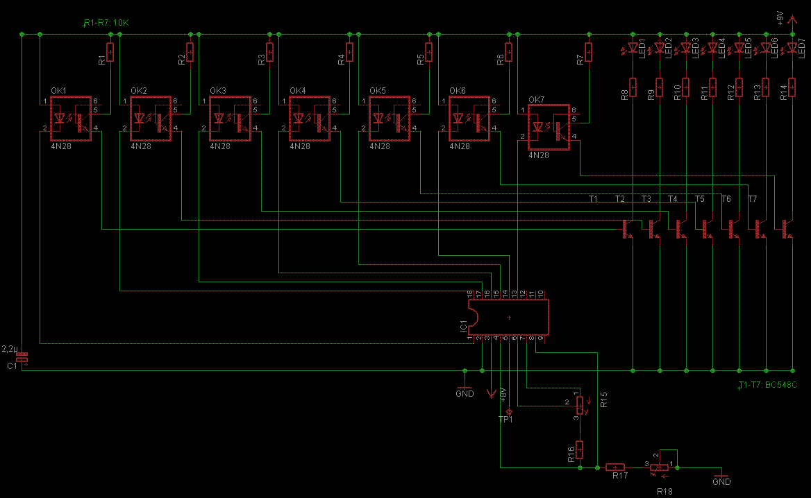

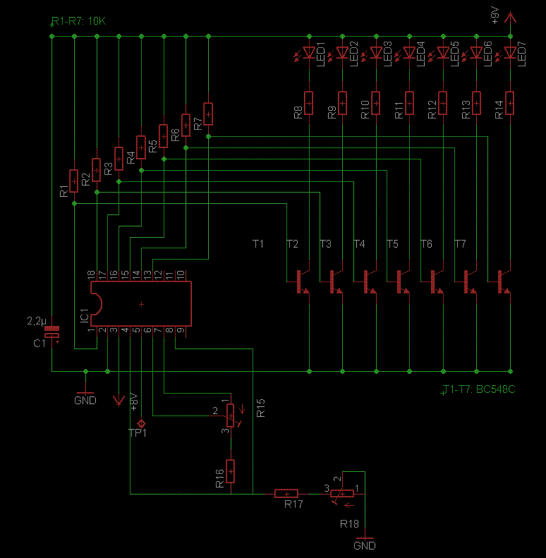

Hallo Leute, obige Schaltung bezieht sich auf die Application Seite 10 im Datenblatt. Will aber die Leds mit Transistoren schalten. (Siehe Schaltplan)... Mein Problem ist, das sämtliche Transistoren durchschalten => alle Leds brennen. Weiß jemand eine Lösung? Danke im vorraus...
Schalte die Widerstände zw. IC und Transistor, und mache die Verbindungen (wo jetzt die widerstände sind) zu vcc weg.

Nimm Optokoppler. Die ersetzen die eigentlichen LEDs. Wenns dann mehr Strom sein soll treibt der Optokoppler dann die Transistoren.

> Weiß jemand eine Lösung? Natürlich. Der LM3914 enthält strombegrenzte Ausgänge. Er wird nie auf unter 0.7V durchschalten. Du musst die LEDs/Vorwiderstände/Transistoren umdrehen und umpolen (aus NPN wird PNP), dann klappt das.

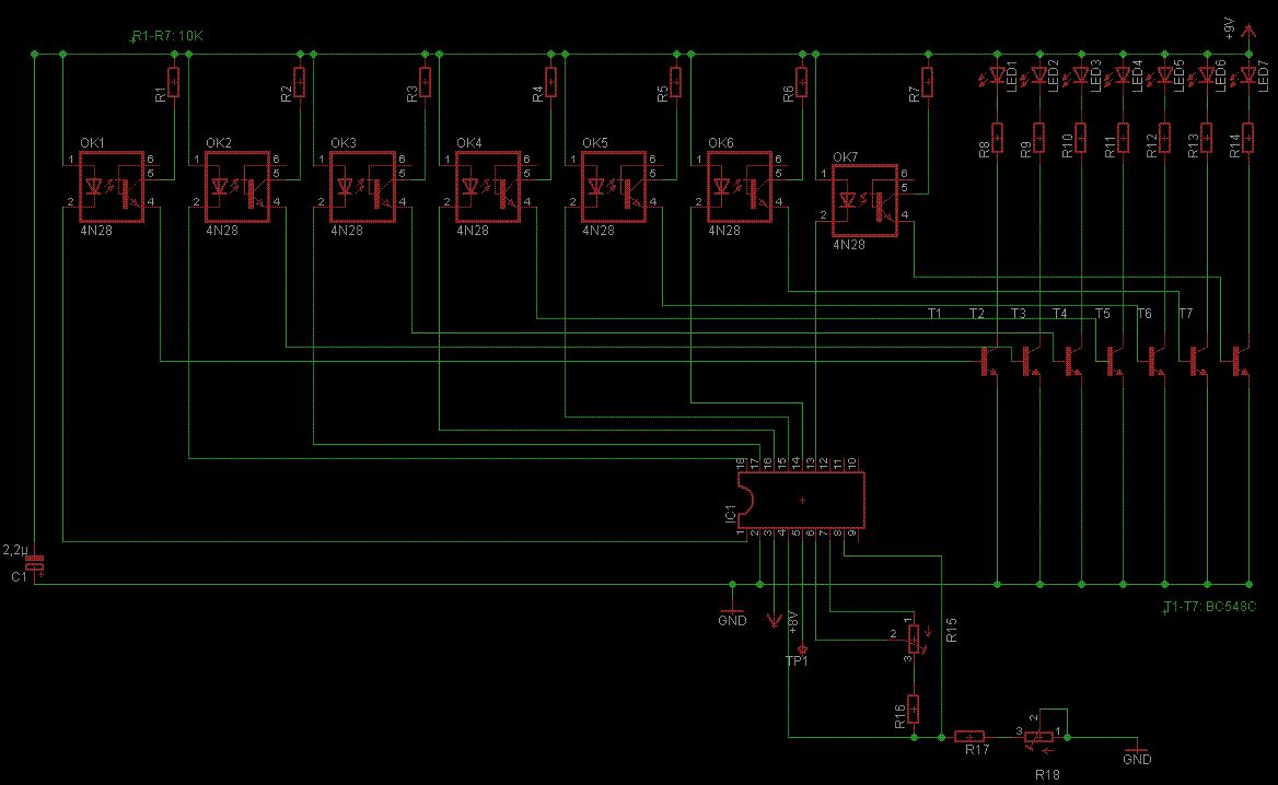

holger schrieb: > Nimm Optokoppler. Die ersetzen die eigentlichen LEDs. > Wenns dann mehr Strom sein soll treibt der Optokoppler > dann die Transistoren. Hab das jetzt mit dem 4N28 Optokoppler realisiert. (Siehe oben Stromlaufplan). Hab aber das gleiche Problem; d.h. alle LEDs steuern voll durch. Vielleicht hab ich ja auch nur den falschen Optokopller genommen. Wenn ja, wüßte jemand einen geeigneten...?

hmm? also wenn der Transistor vom Optokoppler sperrt d.h. die IC Ausgänge high sind ist das ja klar. Die Widerstände der Schalttransistoren an ihrer Basis hängen ja immernoch auf VCC. Die bekommen permanent einen Basisstrom und steuern durch. Und du musst vor der Optokopplerdiode auch einen Vorwiderstand machen wie bei einer LED.

hmm ich hab nochmal geschaut ich glaub du brauchst doch kein Vorwiderstand vor dem Optokoppler der verkraftet 60mA Eingangsseitig soviel kann der LM3914 ohnehin nicht liefern. AUsgangsseitig macher der Koppler 50mA auch recht viel brauchst du evtl keine weitere Transistorstufe.
muß ich jetzt von den 10K Wiederständen, anstatt auf VCC, dirket auf die Basis der Schaltwiederstände. Oder über den Emitter des Optokopplers auf 10K Wiederstände und dann auf die Basis? Bin irgendwie planlos, sorry...

Nimm einfach deinen ersten Schaltplan, klemme die 10k Widerstände(hoffentlich richtig berechnet) z.b. vom Pin13 am IC direkt an die Basis vom T7 usw.... Dann tuts das für dein Vorhaben. Außer du wechselst ständig die Leds aus, dann die Kopplergeschichte. Gruß....Reini

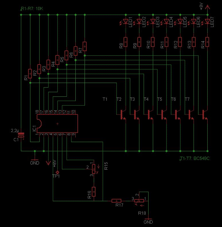

War > Du musst die LEDs/Vorwiderstände/Transistoren umdrehen > und umpolen (aus NPN wird PNP), dann klappt das. wirklich so schwer zu verstehen ? +9V | | R1 | | |E +---|< T1 (aber ein PNP wie BC558) | | LM3914 +--R8--|>|--+ LED | Masse

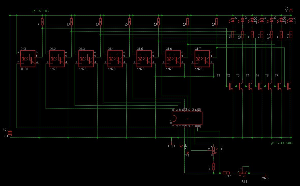

MaWin schrieb: > War > >> Du musst die LEDs/Vorwiderstände/Transistoren umdrehen >> und umpolen (aus NPN wird PNP), dann klappt das. > > wirklich so schwer zu verstehen ? ja, verstanden hab ichs, aber ich brauch npn Transistoren; weil ich die LEDs noch mit einer anderen Schaltung betreiben will...
Habs jetzt so gemacht (siehe Schaltung oben). funktioniert... Außer das T1 permanent und alle Transistoren leicht durchsteuern...

Leg von jeder Basis der Transistoren noch einen Widerstand von z.B. 4k7
bis 10k nach Masse.
MaWin schrieb: >> Außer das ... alle Transistoren leicht durchsteuern > > Leg von jeder Basis der Transistoren noch einen Widerstand von z.B. 4k7 > bis 10k nach Masse. oki. Danke. Und T1, der steuert so durch das die LED leuchtet. Außer ich stell die Spannung bei TP1 unter ein gewisses Level, dann geht die LED aus..
#1821163
> Außer ich stell die Spannung bei TP1 unter ein gewisses Level, > dann geht die LED aus.. Siehste, der LM3914 funktioniert... (nichts anderes soll passieren).
MaWin schrieb: >> Außer ich stell die Spannung bei TP1 unter ein gewisses Level, >> dann geht die LED aus.. > > Siehste, der LM3914 funktioniert... > (nichts anderes soll passieren). der ist aber im DOT Mode. wenn ich die Spannung bei TP1 erhöhe gehen die anderen LEDs, je nach Spannung an und wieder aus. Außer die LED bei T1, die leuchtet permanent...
