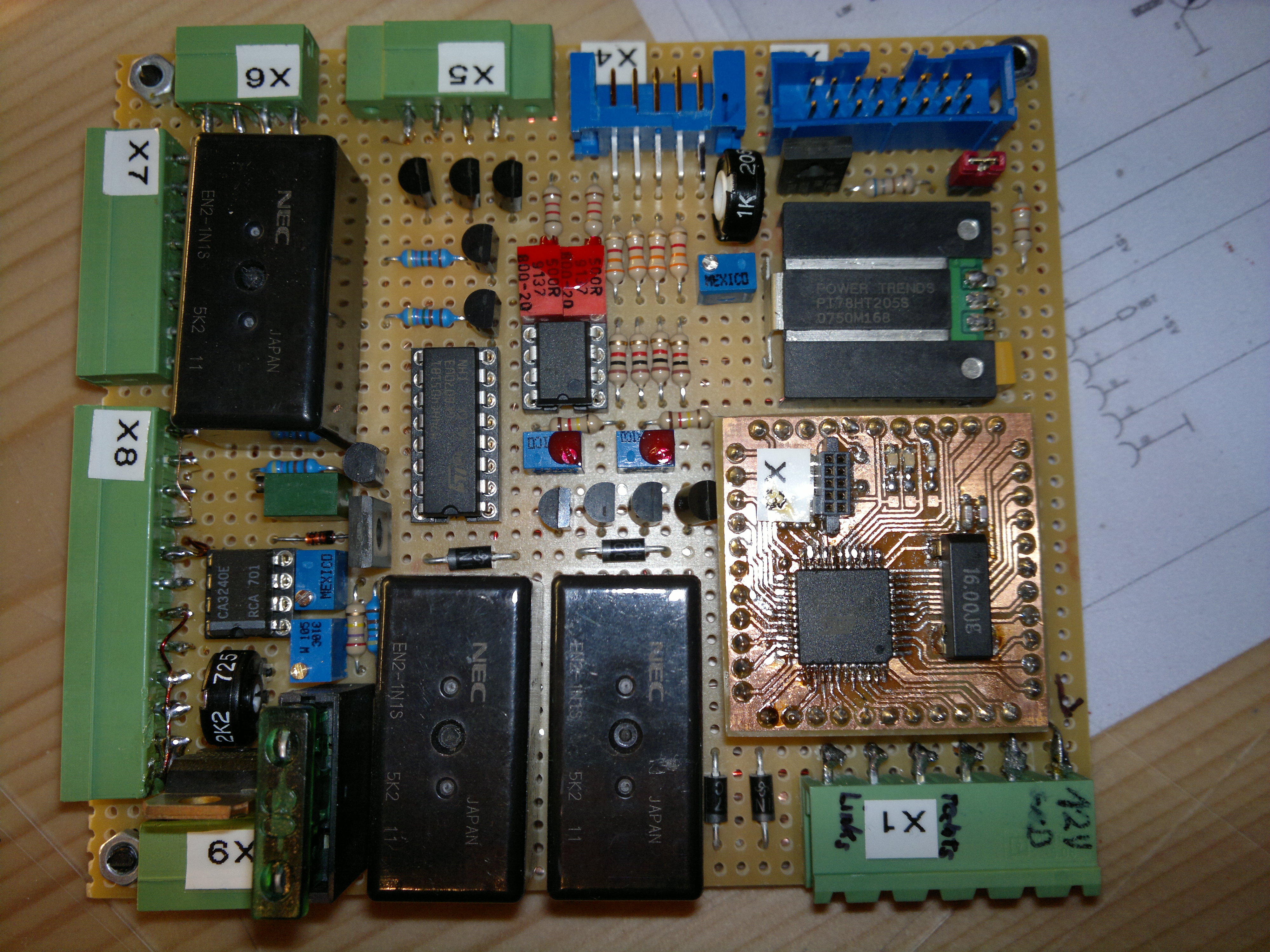

Ich habe eine Schaltung und ein dazugehöriges Programm entworfen,
welches auf einem LC-Display Datum und Uhrzeit sowie zwei Temperaturen
anzeigt.
Da die ganze Schaltung in einem Auto zum Einsatz kommt, bemerkte ich
nach dem Einbau, dass die Schaltung den Radioempfang (UKW) stark stört.
Ich stellte durch mehrmaliges herum Probieren fest, dass das Problem vom
Timer0, welchen ich so konfiguriert habe das er jede milli Sekunde einen
Interrupt auslöst, des ATMega32 ausgeht.
Als ich den Timer per Software abgeschalten habe waren die Störungen im
Radio nämlich nicht mehr da. Leider wird aber dann natürlich die Routine
für die Uhrzeit und Datum nicht mehr inkrementiert.
Wäre super wenn mir jemand Tipps oder Anregungen zur Lösung des Problems
geben könnte.
Vielen Dank schon mal
grüße Matze

Hast du auch daran gedacht alles mit Kondensatoren und am besten auch
Spulen zu entstören. Im 12V Bordnetz eines KFZ gibt es viele störungen,
die deine Schaltung stören können, oder auch umgekehrt, dass deine
Schaltung den Rest stört.
Schonmal nen anderen timer versucht oder die schaltung an einem anderen
Ort zu positionieren?

Gast #2580149
Lass den Timer doch mal an und zieh das (vermutlich) lange
Displaykabel ab.
Gast #2580251
Ja du hast recht das ist ein sehr langes Kabel (ungeschirmmt) und es
geht an vielen anderen vorbei.
Werde ich morgen mal ausprobieren.Wie oft wird den das Display überhaupt
angesprochen wenn ich nur alle Sekunde einen Wert übermittle?
Danke für die Hilfe
grüße

Also alle Ein/Ausgänge mit Filtern versehen. Vernüftige GND Plane auf
dem Controllerboard. Denn GND möglichst kurz mit Autochassis verbinden.
Abschirmendes Gehäuse verwenden.
#2580365
Die Störungen liegen nicht am Timer, sondern an Deinem Schaltungsaufbau,
den wir nicht kennen.
An 100nF-Pillen zu sparen, ist keine gute Idee.
Das LCD sollte nicht an einer langen Leitung hängen (wozu auch).
Wenn doch, dann lege Dämpfungswiderstände (100R) in jeden Ausgang des MC
zum LCD.
Peter

flachere Flanken. Oftmals sind nicht die eigentlichen Schaltfrequenzen
von n paar Hz das Problem bei Störungen, sondern die kurze Anstiegs- und
Abfallzeiten der Flanken. Durch die Widerstände werden die Flanken etwas
"runder", sprich der hochfrequente Teil wird verringert, der dann eben
nicht über die "Antenne" abgestrahlt werden kann.

habe gerade etwas mit der Software herum gespielt, und dabei
festgestellt, dass ich in der normalen Programm Schleife immer die Zeile
1 des LCDs mit Leerzeichen überschreibe, wenn sich die Routine im normal
Zustand befindet. Jetzt habe ich die Software mal so abgeändert, dass
die Zeile nur noch überschrieben wird wenn zuvor etwas angezeigt wurde
und jetzt aber nicht mehr sichtbar sein soll.
Das Ergebnis war das ich schon mal viel weniger Störgeräusche im Radio
hatte als noch zuvor.
Es liegt also sehr wahrscheinlich an der Leitung vom LCD.
grüße Matze

Ich meinte eigentlich nur, das die Störungen durch den Zugriff aufs
Display auftreten und du dafür sorgen solltest, dass du so selten wie
möglich darauf zugreifst und auch nur die zeichen neu zeichnen solltest,
die du auch brauchst, um den datenverkehr gering zu halten. dann noch
die anderen tipps aus dem thread umgesetzt und der fehler könnte
komplett weg sein. des weiteren würde ich zu einem abgeschirmten
übertragungskabel raten.
