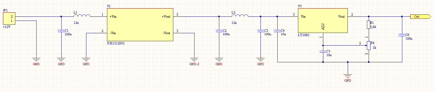

Hier ist ein Bildchen.
V1 ist der Schaltwandler, dahinter ist jetzt erst mal ein Pi-Filter,
danach kommt mit V7 ein Linearregler. Ich hab das nur schnell mal aus
einer anderen Schaltung kopiert, daher ist der jetzt einstellbar, was
aber erstmal nichts zur Sache tut.
Wie gesagt, GND wäre dann meine große Massefläche und GND-2 wäre der
Masseanschluss des Wandlers, welchen ich dann im Layout zwar mit der GND
verbinden würde, aber eben sternförmig, d.h. an einem Punkt auf der
Platine und nicht mitten drauf und auf der Massefläche.
Ob man den Pi-Filter bzw. je nachdem auch die beiden LC-Glieder nach dem
Wandler zur großen Massefläche abführt oder aber auch besser
sternförmig, ist noch eine offene Frage.
Der Massesternpunkt liegt am besten an der Masse des Pi-Filters am
Ausgang des Schaltreglers. Hier ist der ruhigste Ort! Von dort sollte
die Masse zu den Lineareglern weggehen.

Ist der ruhigste Ort nicht direkt hinter dem Netzteil? Da vermute ich
doch gerade die sauberste Masse und nicht am Schaltregler. Gerade die
war doch jene, welche am wackeligsten war.

Okay, zur Ausgangsspannung des Schaltreglers vielleicht. Aber diese will
ich ja mit dem Filter auch glätten und der Linearregler soll mir jene
nochmals stabilisieren. Und für diese neue Ausgangsspannung (im
Schaltbild bei dem Port "Out") ist doch eigentlich die Masse des
Netzteils der ruhigste Ort, oder täusche ich mich?

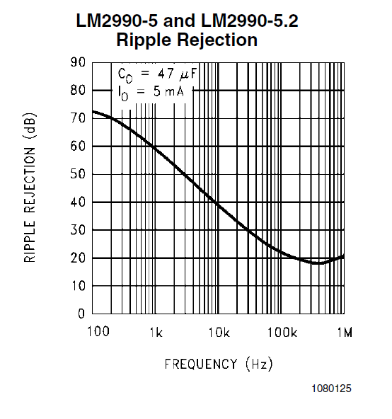

Bei der eigentlichen Arbeitsfrequenz des Schaltwandlers hilft der
Linear-regler schon etwas. Man muss aber ggf. schon auswählen. Vor allem
die Typen mit wenig Ruhestrom sind oft zu langsam. Von der Tendenz
sollten auch normale Regler besser sein als Low-drop Typen. Der LC
Filter ist aber gegen Höherfrequente Störungen vom Schaltregler nötig.
Die Spule kann da ggf. kleiner sein und ggf. eine Ferritperle dazu, auch
ollten noch Kondensatoren dazu, nicht nur Elkos.
