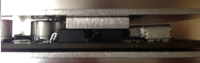

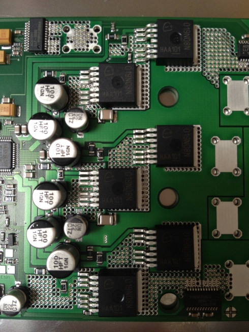

von Jedi82 (Gast)
Es geht um den Zwischenkreis an einem Wechselrichter mit 42V DC.
Bei einem DC-Strom von 20A bleiben die Kondensatoren noch angenehme 60°C
kühl. Bei 25-30A erreiche ich lockere 90°C, und bei 45A geht mir die
Temperatur auf 130°C.
Ich könnte die Umladung der Gates etwas langsamer machen (derzeit
200ns), aber dadurch würde ich wieder Verluste an den MOSFETs bekommen
(die bleiben übrigens dauerhaft unterhalb von 60°C bei 45A.
Umgebungstemperatur ca. 30° stehende Luft.
Danke und Gruß!

von Jedi82 (Gast)
Ich will die nicht kühlen, ich will wissen wie lange sie leben können
unter diesen stressigen Bedingungen und ich will wissen wie sich die
Kondensatoren über Lebenszeit verhalten.
Wie verändert sich:
ESR
Leckstrom
Kapazität
Mechanik (Platzen, Ausbeulen, oder keine Veränderung)
Danke!

von Jedi82 (Gast)
Ich hab im Moment 2 x 10µF Kerkos parallel, aber von denen könnte ich
noch einige platzieren. Von den 100µF Kondensatoren habe ich im Moment 8
Stk. montiert, bekomme aber leider keinen mehr zusätzlich drauf.

von Jedi82 (Gast)
Auf den Bildern ist der Einbauort zu sehen.
Ist ziemlich eng in dem Gehäuse.
von oszi40 (Gast)
1.Erfahrung: Wo kein Platz ist, ist meist Wärmestau.
2.Ein wartungsfreundlicher Aufbau ist das NICHT.

von Michael O. (mischu)
Hi Jedi,
mach doch bitte mal Angaben zur Schaltfrequenz, dem Ripplestrom
(alternativ zur Eingangsspannung und Induktivität) und der Topologie.
Überlege doch mal, ob du das Ausgangsfilter als CLC aufbauen könntest.
Hinter dem Schaltregler als Pufferkapazität mit Keramikkondensatoren
arbeiten (mit einem höheren Spannungsripple), dann ein Filter-L um die
Spannungsspitzen etwas zu glätten und danach Elkos als Pufferkapazität.
Das macht die Regelung etwas komplizierter (weitere Pole), reduziert die
Ripplebelastung der Elkos erheblich.
Achtung: Wenn die Elkos aktuell zu heiß werden, dann puffern sie auch
nicht besonders gut. Es kann also sein, dass deine MOSFETs derzeit
deutlich höhere Spannungsspitzen sehen, als Du vermuten würdest. =>
Zerstörung der FETs
Sonst fällt kannst du nur die Schaltfrequenz erhöhen um den Stromripple
zu reduzieren. Die Bilder sehen nach einer Multiphasen-Topologie aus -
sind die Ansteuerungen der Phasen auch zeitlich gegeneinader verschoben?
=> Drastische Reduktion des Ripples.
PS:
Versuch doch mal solche Teile:
http://search.digikey.com/de/de/products/CKG57NX7S2A226M/445-5217-1-ND/2116352
von Jedi82 (Gast)
Hallo Michael,
ich takte die 3 Halbbrücken im Moment mit 18kHz. Vom Treiber her habe
ich da noch Luft nach oben. Ist vielleicht keine schlechte Möglichkeit
um die Verlustleistung ein Stückchen von den Elkos zu den MOSFETs zu
schieben, die sind wesentlich besser thermisch angebunden und bleiben im
Moment zu kühl. Vielen Dank für den Tip.
Bzgl. Ausgangsfilter ist es besonders vom Package her extremst eng... da
geht nichts mehr. Ich werde jetzt vielleicht noch 3-4 µF als
Folienkondensatoren mit in den Zwischenkreis legen. Ist halt u.a. eine
Kostenfrage. Mit solchen hier habe ich mal die EMV optimiert.
http://de.farnell.com/evox-rifa/mmc10-2-105k50a31-tr16/kondensator-4036-50v-1uf/dp/1753094RL
Dann erhöhe mal die Schaltfrequenz drastisch (Faktor 5-10), damit geht
der Stromripple um den gleichen Faktor runter.
Was steuerst Du damit eigentlich an?
