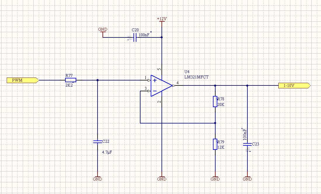

Ich möchte gerne mit meinem ATmega eine Spannung von 1-10 V erzeugen um
damit ein EVG zu dimmen. Ich hab verschiedenes über RC-Glieder
Operationsverstärker oder DAC gelesen werde aber nicht so recht schlau
daraus.
Hat jemand vielleicht bereits ein dimmbares EVG mit einem ATmega
gesteuert oder weiss wie eine solche Schaltung aufzubauen ist?
Vielen Dank.

> Ist es auch möglich das ganze mit einem digitalen Poti zu machen den ich
> über i2c ansteure?
Ja. Wie fast immer, wenn ein digitales Poti im Spiel ist: Unelegante
Lösung, aber taugt schon.
> Wenn ja auf was muss ich  bei der Wahl des Poti
> achten?
es muss 10V und (=> Datenblatt EVG) so 1mA vertragen.
Daran denken: die 10V-Eingänge vieler EVGs sind zwar isoliert, aber
keine Schutzkleinspannung. Bei jeder Lösung ohne Optokoppler müsstest du
also die ganze ATmega-Schaltung so behandeln, als läge sie direkt auf
Netzpotential.
