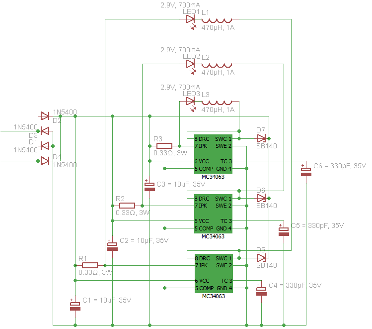

von new_led (Gast)
habe einen Schaltplan gemacht. Bin mir nicht sicher ob man bei den
Kondensatoren noch was vereinfachen kann, vielleicht kann jemand dazu
was schreiben.
C1-3: 10µF, 35V
C4-6: 330pF, 35V
L1-L3: 1A, 470µH
R1-3: 1W, 0.33Ω

von Dirk J. (dirk-cebu)
22 Bauteile, um 3 LEDs zu betreiben...
von Kan a. (Firma: Basta) (kanasta)
Sind R1-R3 nicht ein bisschen klein?
außerdem ist die Schaltung von new_led falsch. Vcc wird gar nicht
versorgt. Und übersichtlicher wäre auch schön ;)
von new_led (Gast)
@Kan asta
Danke, hast recht! Es fehlen noch 3 Leitungen von den Kondensatoren C1-3
zur Spannungsquelle.
@Dirk J.
Wie würdest du die Schaltung vereinfachen?

von Falk B. (falk)
@  new_led (Gast)
Kann man hier nicht weiter vereinfachen. Und Bauteilwerte gehören direkt
in den Schaltplan, nicht als Gedicht darunter.
von new_led (Gast)
habe den Schaltplan nochmal überarbeitet und eure Tipps befolgt.
C4, C5 und C6 haben sicher µF und nicht pF, weil sie als Elkos mit 35V
gezeichnet sind. Dürfte aber ein Tippfehler sein.

@Dirk J.
Steht so in unserem Wiki mit 330pF, 35V.
die sind nicht 32V fest, und es sind pF. Das ist der CT des MC34063A,
der legt fest, wie oft gepulst wird.
von new_led (Gast)
Also wenn ich das Wiki und die Datenblätter richtig verstanden habe,
sorgt der Kondensator zwischen TC und GND einfach nur dafür wie lange
die on und off Zeit ist.
PS: Kann einer mal kurz Beschreiben wie man beim MC34063 die einzelnen
Bauteile berechnet? Das können doch nicht mehr als 3 Formeln sein?
von new_led (Gast)
Ah, jetzt habe ich die richtige Stelle im Datenblatt gefunden! ;)
von new_led (Gast)
Habe mal die Formeln aus dem Datenblatt benutzt und komme auf diese
Werte:
C1-3: 24µF
C4-6: 274pF
L1-L3: 347µH
R1-3: 2.01Ω
Natürlich gibts die Werte nicht als Standardbauteile, aber ich will
einfach mal in die Runde rein fragen ob die Werte stimmen können?
von new_led (Gast)
habe nochmal die Werte berechnet, aber irgendwie machen diese keinen
Sinn.
C1-3:   240 µF
C4-6:   275 pF
L1-L3:   35 µH
R1-3:   0.2 Ω
Von folgenden Werten bin ich ausgegangen:
Vin:      12.0 V
Vout:      2.9 V
Iout:      0.7 A
Vf:        0.8 V
Vsat:      0.8 V
Vmin:     10.8 V
Vripple: 0.145 V
fmin:       50 kHz
Kann mir keiner Helfen?
