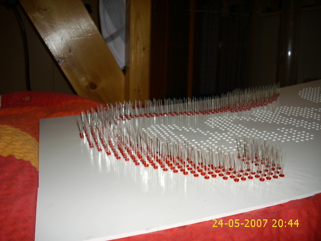

Hi Ich sollte für einen Bekannten eine LED-Kette aus 2000 bis 3000 LED's löten. (Ich konnte es ihm zum Glück ausreden.) Hast du nachgerechnet wie lange du löten wirst? Da wirst du die nächsten Monate nur mehr löten. Mit einem PC Netzteil dass man nicht grundlegend umbaut wird man nicht auskommen. Da währen 2 angesagt. Der Grund dafür ist, dass daer 12V Teil bei nur einem Netzteil voll ausgelastet sein würde(12V kann meißtens nur mit 8A belastet werden) und dann über keine reserven mehr verfügt. Wenn man ein AT-Netzteil verwendet, sollte man die Rückkopplung auf eine reine 12V Rückkopplung umstellen damit man wirklich immer 12V bekommt. Normalerweise wird da bei der Rückkopplung ein gewichteter Spannungsteiler vom 12V und 5V Zweig verwendet. Wie die Regelung der 12V bei den AT-Netzteilen aussieht, kann ich dir leider nicht schreiben. Sepp

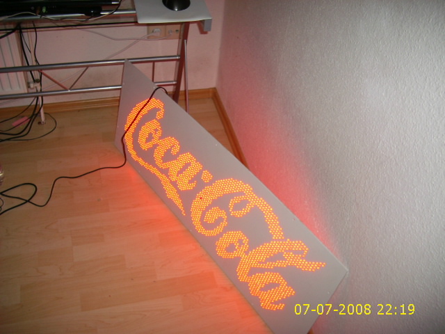

...so, jetzt gibts die Bilder, wie versprochen... m.
nummer 2
schick! aber ist da etwa eine kaputt? ;)
Sieht so aus, als ob da eine kaputt ist... Aber wie hast Du es jetzt gelöst?
Schön schön, aber was natürlich mehr interessiert ist wie es hinter dem Schild aussieht :) Für welche Technik hast du dich jetzt letztendlich entschieden?

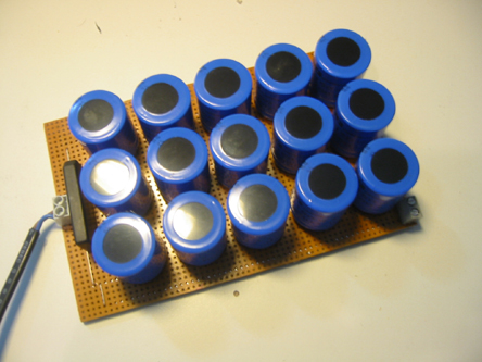

sicherung, gleichrichter, kondensatoren 200V 3x in reihe, 5x parallel, je 200uF, also 1000uF/600V, 320V gleichspannung. Entladunswiderstand 30K Ohm 5Watt Zementwiderstand passiv gekühlt. 160 LED in reihe, plus widerstand (4x 420Ohm in reihe in jeder "Kette"), rund 12 Ketten. die nächste läuft mit drehstrom. m. ps.:die led ist nicht kaputt, das ist ein pixelfehler in meiner kamera. :-)
maddin wrote: > sicherung, gleichrichter, kondensatoren 200V 3x in reihe, 5x parallel, > je 200uF, also 1000uF/600V, 320V gleichspannung. Alles klar, aber sonst hast du keine Probleme ?
Das knallt, wenns nen Kurzen gibt. Aber wenn man´s so aufhängt, dass man nicht dran rumfingern kann, dann ist´s doch in Ordung

Dabei sinds ja garnicht 1000µF sondern nur 333µF. Bei Reihenschaltung wird doch die Kapazität kleiner. Aber schaut sckick aus. Ich glaub so viel Elan hätte selbst ich nicht... Sebastian
Sebastian wrote: > Dabei sinds ja garnicht 1000µF sondern nur 333µF. Bei Reihenschaltung > wird doch die Kapazität kleiner. Das musst du mir genauer erklären...
Und noch ganz gorb die Erklärung warum: Die Kapazität eines Kondensators hängt von dessen Geometrie ab. Mit Steigender Plattenfläche steigt sie, mit steigendem Plattenabstand fällt sie. Eine Reihenschaltung kann man sich auch so vorstellen, als wäre das ein Kondensator, bei dem die Platten so weit auseinander sind wie bei allen einzelnen zusammen. Deshalb verringert sich die Kapazität. Sebastian
...ja 333uF, schneller geschrieben als gedacht :-) hier ist noch das netzteil...
...wenn man es denn so nennen darf...

Also so etwas schwachsinniges für Stromversorgung hab ich selten gesehen. Elkos sind nicht für solche Rippelströme gedacht.Aber bitte, selber Schuld wenn dir das Teil bald um die Ohren fliegt
Elkos in Schaltnetzteilen müssen ganz schön "Rippel" wegstecken. Und eine weitere Werbetafel für Zuckerwasser hat diese Welt wirklich gebraucht...
Warum nicht direkt einen richtigen Kondensator? Weils weniger hermacht?

@ Benedikt die sicherung ist berührungssicher im gehäuserahmen des schildes verbaut sodass man sie von aussen wechseln kann, die bilder sind schon älter, sie stammen aus einer zeit als ich das ding noch am trenntrafo betrieben habe, entwicklungsphase... das gehäuse ist komplett aus kunststoff.. die kondensatoren habe ich so gewählt da ich sie so noch rumfliegen hatte. die rükseite ist absolut unspektakulär, nur led beinchen die auf kürzestem wege umgenickt und verlötet sind... m. ps.: ich sehe das mit den blinkenden rücklichtern genauso. ich empfinde es auch als störend, besonders wenn man nachts fährt, dies schild allerdings leuchtet sehr ruhig in dieser konstellation mit dieser gleichspannung - ein sattes knalliges rot. mir ist vor ein paar jahren aufgefallen das sogar einige ganz wenige ampeln "blinken", es sind die die nachts so ein helles grün haben das sie blenden - aber nicht alle. in vechta auf der umgehungsstrasse steht z.b. eine, die eben nicht blinkt, aber trotzdem warscheinlich led betrieben ist...

maddin wrote: > die sicherung ist berührungssicher im gehäuserahmen des schildes verbaut > sodass man sie von aussen wechseln kann, Dann ist das OK. Ich möchte nicht irgendwie deine Schaltung niedermachen, das Schild sieht wirklich spitze aus, aber vermutlich hast du bisher noch nicht versehentlich die Elkos mal kurzgeschlossen. Von dem Knall bekommt man nämlich einen ordentlichen Respekt vor großen, auf hohe Spannungen aufgeladene Elkos. Und Elkos kann man nicht einfach so ausschalten. Die Entladewiderstände die du zum Glück schon dran hast, sind daher auch zwingend notwendig. Ich bleibe aber trotzdem dabei: Die Hälfte der Elkos hätte auch gereicht.
Hast du es auch mal mit weniger kondensatoren versucht? Kann kaum glauben, dass man da so eine dicke Bank braucht (ein wenig ripple schadet doch nicht).
@ Benedikt K. ...das weiß ich, ich weiß deinen rat auch immer zu schätzen! diese sache habe ich '92 mal angefangen und jetzt mal nebenbei mit led bestückt und fertig gemacht. damals zu schulzeiten hätte das ein vermögen gekostet, heute gabs die 2 sack (1000stk) standard led rot für knapp 10€ in der bucht, neu! hier ging es nur darum das auch fertig zu bekommen, insgesamt hat das ganze nur die led gekostet, alles andere ist abfall, oder aus dem schrott, auch die kondensatoren... wie dir evtl. aufgefallen ist, sind diese auf einer standard 100x160 lochraster platine, es sind so viele drauf wie drauf passten, ich hatte hier 100 stück aus dem schrott... also, es gab für mich keinen grund weniger zu nehmen... ich selber werde mir das ding ganz sicher nicht mehr aufhängen, aber es gab eine zeit da hätte ich das getan. leider habe ich letzte woche schaltnetzteile von laptops in die finger bekommen, 19V DC 4,25A 20stück, hätte ich die letztes jahr um diese zeit gehabt, wären die es geworden - ein rechnernetzteil fällt aus - lüfterkrach... m.

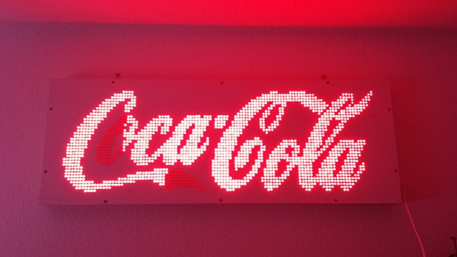

da
Hi, das Schild läuft immer noch - rund 4 Jahre. Eine Kette ist kurzzeitig ausgefallen. Ein Bein ist abgebrochen, dadurch das es eine Plastikplatte ist und sich immer beim umsetzten bewegt war das natürlich unvermeidlich. Hab knapp 15 Minuten gebraucht um den Fehler zu finden... das "Netzteil" läuft immernoch einwandfrei. Um das nochmal klar zu stellen die ganzen Led´s sind in eine 5mm Plastikplatte eingelassen die auf einen 30 x 10mm Holzrahmen geschraubt ist und auch eine 5mm Rückwand hat, somit ist ein völliger berührungsschutz gegeben da passiert garnix. Gruß, M.
...ach nur zur Info, das Teil funktioniert immer noch einwandfrei :-) Gruß, M.
...und ich lebe auch noch... :-)
...hat jetzt 7 Jahre auf dem Buckel und einige hundert Betriebsstunden...
