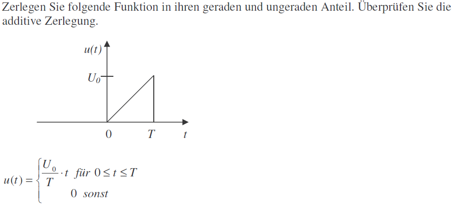

Jäänsen schrieb:
> das signal hab ich jetzt verstanden.
> wie würde denn dann dieses andere signal (Anhang) aussehen?
Sicher, dass du es verstanden hast? Oder hast du nur die Lösung von Floh
verstanden?
Wenn du es wirklich verstanden hast, ist das zweite Signal simples
wiederholen der obigen Formel. (Vorhergehende Modellierung des Signals
vorausgesetzt)
Rechnen solltest du aber selber - Einmal anfangen hilft meistens
weiter...

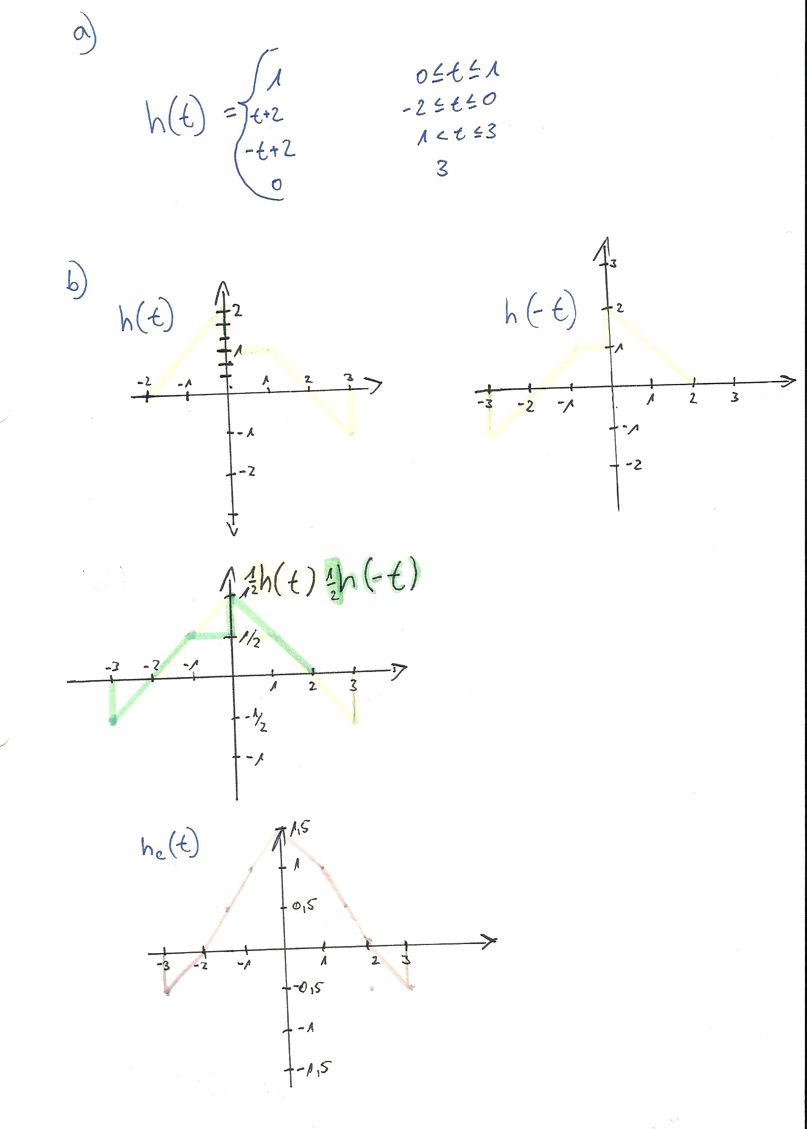

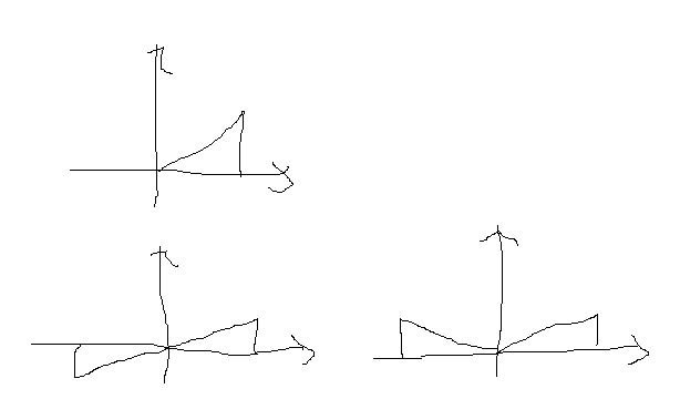

ich wuerde sagen die untere Zeichung he(t) ist der gerade Anteil und
richtig.
Wenn die mittlere Zeichnung der ungerade Anteil sein soll ist das
falsch.
Wie bereits beschrieben muss dieser punktsymmetrisch zum Ursprung sein,
und das ist diese Zeichnung offensichtlich nicht.
Bei den beiden oberen Zeichnungen kann ich keine Striche sehen.

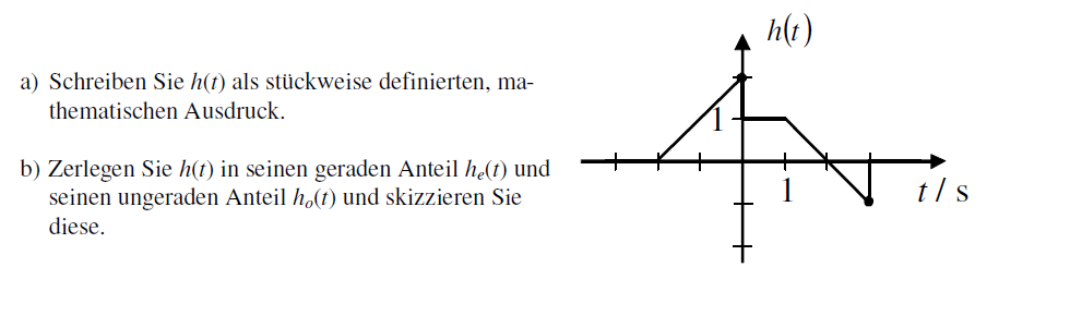

Wenn dir - wie in der ersten Aufgabe - klar ist, wie ein Signal das nur
auf
der positiven x-Achse erscheint in den geraden/ungeraden Anteil zerlegt
wird
und das dabei Anteile auf der positiven und negativen (!) x-Achse
entstehen kannst du damit die zweite Aufgabe loesen.
Dazu zerlegst du das zweite Signal in passende Intervalle mit einfachen
Signalen wie in der ersten Aufgabe und bildest dafuer
jeweils den geraden/ungeraden Anteil. Die Summe ergibt dann das
Gesamtsignal.
Der andere Weg ist die oben bereits angegebene Formel.
