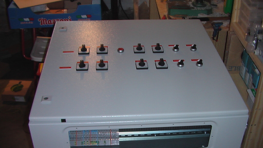

Habe hier Schaltschränke gebaut. Jetzt sagt der Elektriker, der das einbaut es wäre Vorschrift, dass diese Schaltschränke (generell) mit 10mm² Kabelquerschnitt versorgt werden müssen. Da er auch bei einer anderen Sache nicht richtig gelegen hat bin ich da skeptisch. Wie sieht die Sachlage hier aus? Gibt es irgendwelche Vorschriften nach denen ein Schaltschrank ausschließlich mit 10mm² Zuleitungsquerschnitt betrieben werden darf?

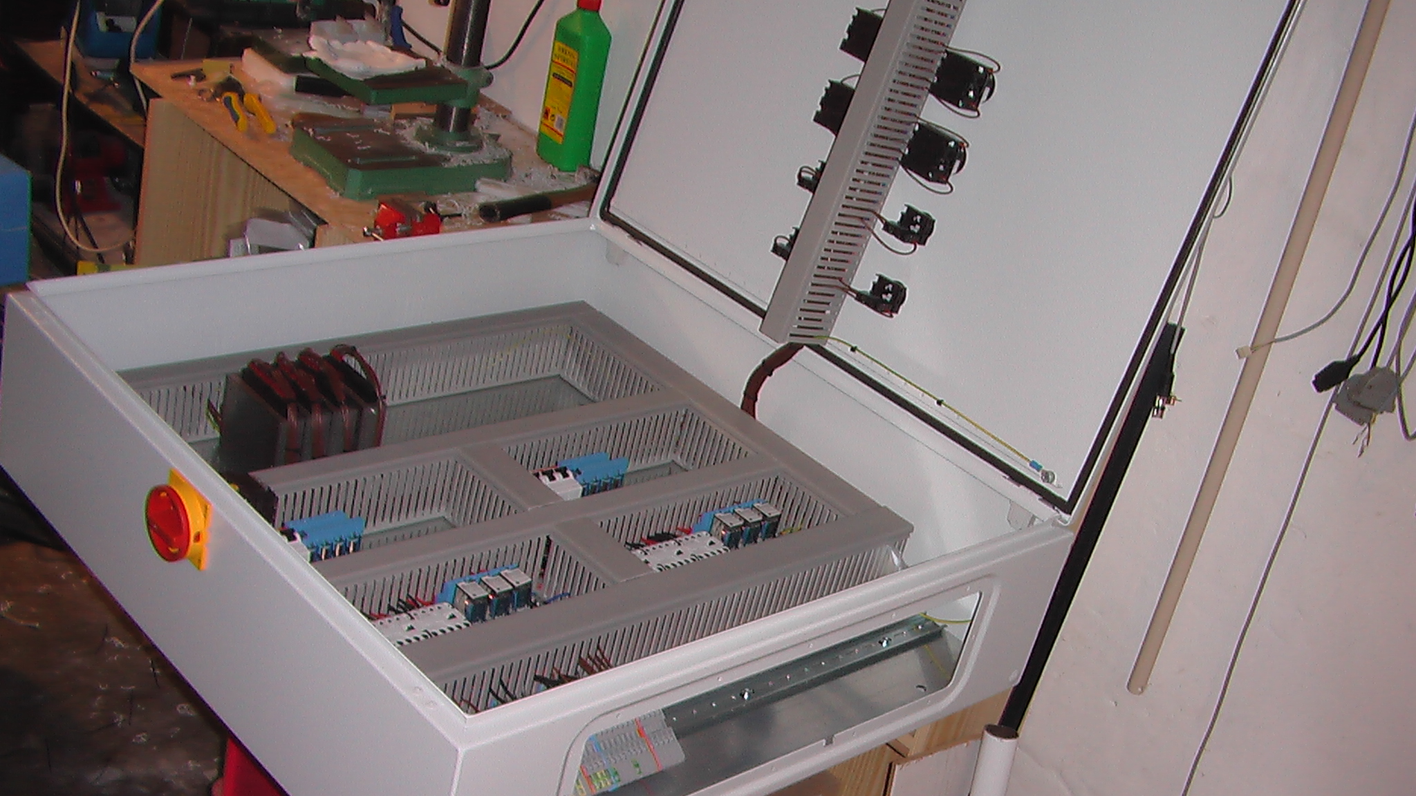

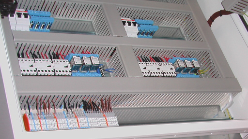

Das sieht ja echt cool aus... Hast du mehr Fotos von dem Schrank? Was ist eigentlich das Blaue auf den Hutschienen? Relais? Wo ist denn der Hauptschalter verbaut? Nicht auf dem Bild zu erkennen.

CONFUSE hat die richtigen ANtworten gegeben, die zur Beurteilung der Zuleitung herangezogen werden müssen. Lieber Schaltschrankersteller, DAS wird aber nicht Dein einziges Problem sein! Den Schaltschrank wird der Elektro-TÜV Dir SO nicht abnehmen, wie er momentan ausschaut. Und der TÜV kommt sicher!! Betriebmittelkennzeichnungen, Bezeichnung der N-Stützpunktklemmen, Verlegung der Adern zur Tür, Klemmenbezeichnungen, PA Montageplatte, Gehäuse und Tür... was mir nur spontan so auffällt!!!
#2584100
reicht doch echt mal!!! schrieb: > Lieber Schaltschrankersteller, DAS wird aber nicht Dein einziges Problem > sein! Den Schaltschrank wird der Elektro-TÜV Dir SO nicht abnehmen, wie > er momentan ausschaut. Und der TÜV kommt sicher!! kommt darauf an wo der Schank verwendet wird. Wenn ich mir zu hause so ein schrank installiere kommt auch kein TÜv vorbei. Der Schank sieht erstmal sehr sauber aufgebaut aus, wenn er auch noch die Schaltpläne dazulegt dann ist es doch ok. Man kann es auch übertreiben mit den Vorschriften. (ist meine Meinung, keine Ahnung was der TÜV wirklich dazu sagt)

Karl schrieb: > Das sieht ja echt cool aus... Hast du mehr Fotos von dem Schrank? > > Was ist eigentlich das Blaue auf den Hutschienen? Relais? > > Wo ist denn der Hauptschalter verbaut? Nicht auf dem Bild zu erkennen. Bitte sehr. Das blaue sind Relais. Hauptschalter ist auch vorhanden.

Der Schaltschrank ist eher ein Gerät als eine Verteilung. Und als solches sollte er auch angeschlossen werden. Also die Zuleitung nach Belastung, Verlegeart und Leitungslänge auslegen, wie schon mehrmals gesagt wurde. Der TÜV hat ausser bei bestimmten Anlagen kein interesse an dem Schrank und dem was daran angeschlossen ist, allerdings muss so ein Gerät, zumindest im gewerblichen Bereich nach BGV-A3 geprüft werden, mit entsprechenden Widerholungsprüfungen alle x Jahre. Ausserdem benötigt jedes Gerät eine CE Kennzeichnung und eine dazu gehörige Konformitätserklärung, auch wenn man es nur für den eigenen Betrieb baut. Im Privaten Bereich interessiert sich erst dann die Versicherung für die Anlage, wenn etwas passiert ist und dann wäre es günstig, ein Prüfprotokoll vorweisen zu können. Das kann aber auch der "normale" Elektriker machen. Allerdings weiß ich nicht, nach welchen Kriterien da geprüft werden sollte, allerdings ist eine Prüfung nach BGV-A3 auch da sinnvoll und sollte im Falle eines Falles ausreichen. Allerdings möchte ich mich da nicht festlegen, da ich eher im industriellen Umfeld beheimatet bin. Was mir aufgefallen ist: die Tür hat keinen Schutzleiteranschluss und die Verlegung der Leitungen zur Tür würde ich mindestens mit Wickelschlauch eintüten. Und für eventuelle Fehlersuche sind Kennzeichnungen der Schaltgeräte und Klemmenkennzeichnungen nicht verkehrt. Die Aderfarben scheinen so wie es aussieht nach Maschinenrichtlinie gewählt zu sein, was für eine Unterscheidung auf jeden Fall nicht verkehrt ist. Frank

Frank B. schrieb: > Was mir aufgefallen ist: die Tür hat keinen Schutzleiteranschluss und > die Verlegung der Leitungen zur Tür würde ich mindestens mit > Wickelschlauch eintüten. Anbei ein Foto in Originalgröße. Zu sehen ist der Schutzleiteranschluss links unten an der Tür. Die Einzeladern zur Tür sind mit Kabelbinder zusammengefasst.
