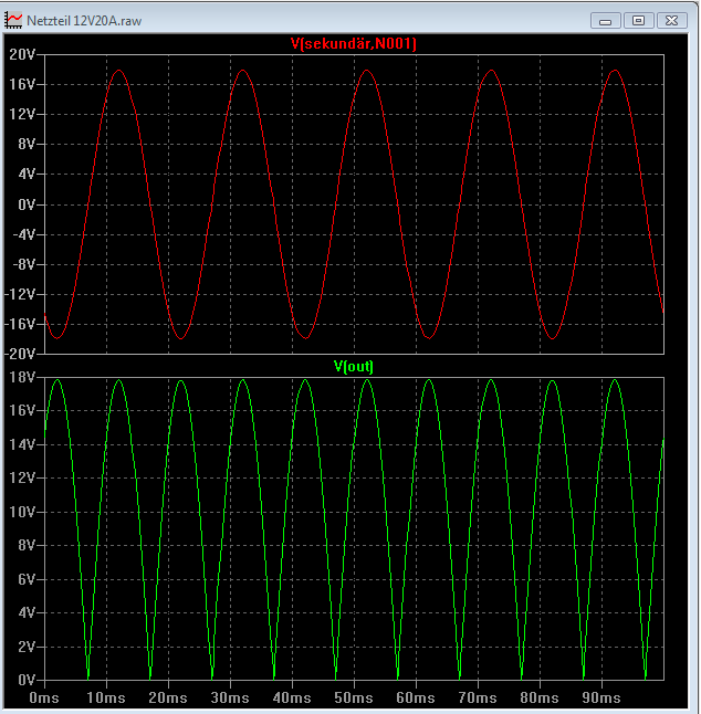

#2587687
Hallo Jakob,
wie schon GroberKlotz weiter oben andeutete kann man Spannungsformen
nicht so einfach messen. Ich habe Dir mal die Spannungsformen an einem
Netzteil beigefügt:
a) direkt an der Sekundärwicklung
Wie Du siehst, misst Du zwar EFFEKTIV 12V, tatsächlich schwingt die
sekundäre Wechselspannung mit 50Hz zwischen +17V und -17V also von
Spitze zu Spitze = 34Vss
b) NACH dem Gleichrichter (Vollweg- oder Brückengleichrichter)
Die Frequenz hat sich nun verdoppelt (100Hz) und die Gleichspannung
schwingt nun von 0V bis 18Volt.
Diese Spannung wird vom Gleichstrom-Messgerät ebenfalls als deutlich
niedriger, entwder als 12,6V(RMS) als 11,33V (Mittelwert) angezeigt.
Diese Informationen gibt es problemlos im Internet zu erreichen (google,
wikipedia usw. usw)
mfG Ottmar
#2587701
Verwirr den armen Jakob (und auch mich) nicht und sage, woher die 18V
kommen.
(Ich wäre für 17V abzüglich der Diodenspannungen, wobei allerdings "im
Leerlauf" und "unter Last" noch nicht berücksichtigt ist)
Gruß Dietrich
#2587742
Hallo Dietrich,
natürlich ist das zuvor gesagte über Diodenflussspannung usw richtig.
Ich wollte eben nur mal "schnell" dem Jakob die Spannungsformen
plastisch vors Auge führen und dass man ohne Hintergrundwissen öfters
Mist mißt :-D.
mfg Ottmar
