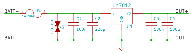

Wir "schmücken" für einen Umzug ein altes Auto. Rechtlich ist alles
geklärt, wir haben Vorgaben vom Strassenverkehrsamt, und dieses wird
auch eine technische Abnahme machen.
Wir möchten auch LED-Strips anbringen, diese sollten nicht mehr als 12V
abbekommen. Ich möchte die Schaltung möglichst einfach halten, ich habe
wenig Zeit, und das ganze muss eigentlich nur 24h halten;-)
Im Forum habe ich bereits gesucht - und viel zu viel gefunden.
Ich habe mal eine Schaltung gezeichnet und angehängt, und möchte wissen
ob das so in etwa funktionieren könnte.
Technische Daten:
- Vorwiderstände sind auf den Strips drauf
- Das ganze muss nur bei laufendem Motor laufen -> ca. 14V
- Die LEDs leuchten bereits bei 9V relativ hell
- LEDs werden ein / ausgeschaltet, und ggf. per PWM gedimmt
- Die Schaltung wird warscheinlich mehrfach aufgebaut, aber es wird
  max. 1A Verbraucher pro Schaltung angehängt.
Wenn die LEDs nicht immer gleich hell leuchten stört das nicht, aber
wenn die LEDs 100V abbekommen dann leuchten sie warscheinlich nur ein
mal...
Erfüllt diese Schaltung in etwa meine Anforderungen, bzw. wenn nicht was
muss ich ändern?
Brauche ich noch eine Induktion? (Wenn ja, wie gross in etwa? Habe
gelesen von 47µ)
mfg Andreas

meiner Meinung nach ist kein Spannungsregler notwendig, wenn es "nur" um
LEDs geht. Die Suppressor-Diode ist m.E. schon ausreichend für
Spannungsspitzen, nur einen Verpolungsschutz (Diode) würde ich noch
hinzufügen - dann sind auch die negativen Spannungsspitzen weg und beim
versehentlichen Verpolen passiert nichts.
Wichtig ist der obligatorische Vorwiderstand bzw. eine
Konstantstromquelle.
#2583869
Wichtiger ist der "Verpolschutz" der im Falle eines KFZ besonders
wichtig während des Starts ist. Wenn man tatsächlich einen 7812 verbauen
würde, wäre die Spannung während des Starts auf der Primärseite
niedriger  als am Ausgang und das haben die Regler nicht gern...
In diesem Falle gehts aber wirklich ohne. Die 14V werden nicht schaden.

Pack ne zweite Batterie ins Auto die nirgendwo sonst
angeschlossen und nur für die LEDs da ist. Dann reichen die
Vorwiderstände.

> Bis ... Deine Verbraucher F.23 gelesen haben oder irgendeine induktive
> Abschaltspannung vom Fensterheber oder Zündung wirkte ??
> http://www.dse-faq.elektronik-kompendium.de/dse-faq.htm#F.23
Diese Seite habe ich auch bereits angeschaut, und ich habe schon viel
böses gelesen von KFZ Bordnetzen hier im Forum.
Daher wollte ich zuerst nachfragen und dann probieren;-)
Wenn ich aber eine eigene Batterie nehme hat sich das erledigt.
Ansonsten kann ich ja die 7812 mal verwenden, macht den Aufwand nicht
viel grösser.
Wenn ich es ohne Versuche und dann bei einer Störung die LEDs am
Spannungstod sterben ist halt blöd.
mfg Andreas

Hallo zusammen
Ich habe gestern das Auto mal ausgemessen. Und etwas interessantes
festgestellt.
Ich habe am (Wort wörtlich) naheliegenden Punkt gemessen, am
Zigarettenanzünder.
Ich habe das Oszi angehängt, und wir haben alles möglich probiert,
Fensterheber etc. Jedoch kamen immer saubere 12.1V raus, einzig und
alleine beim Anlassen, da ist die Spannung auf ca. 7V gefallen.
Keine Spitzen, nichts. Ich habe nachher noch mit dem Multimeter an einer
anderen Stelle gemessen, und festgestellt: der Zigarettenanzünder ist
geregelt. Hätte ich nicht erwartet.
Sobald das ganze verkabelt ist werde ich dann nochmals das Oszi direkt
ans Boardnetz hängen, ich habe bereits eine Schaltung für die LEDs
gebaut und am Labornetzteil getestet... Hoffe mal das klappt;-)
