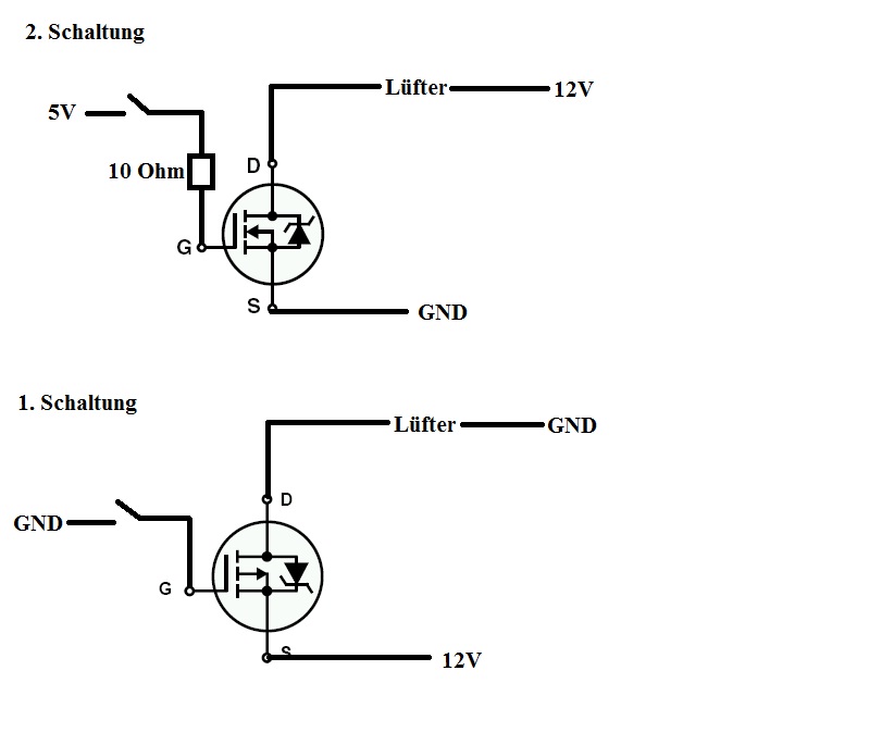

ich habe ein Mosfet (leider gerade kein Datenblatt zur Hand), mit dem
ich einen Lüfter ansteuer.
N-Mosfet. Masse an Source, Lüfter an Drain. Lüfter dauerhaft mit 12 V
verbunden.
Wenn ich nun das Gate auf 5V lege steuert der Mosfet durch und der
Lüfter läuft. Gehe ich von den 5V weg bleibt der Mosfet durchsteuernd.
Erst wenn ich das Gate auf Masse lege geht der Lüfter aus.
Ich habe auch Mosfets bei denen, nachdem ich von 5V weg gehe, der Mosfet
wieder sperrt!?
Handelt es sich bei dem vorliegenden Mosfet um ein Verarmungstyp?
Ich habe aber im inet gelesen dass Verarmungstypen immer leiten nur wenn
man man am Gate noch negativer wird sperrt er. Das ist hier aber nicht
der Fall. Stimmt die Aussage überhaupt?
Hier http://www.elektronik-kompendium.de/sites/bau/0510161.htm
steht nur, dass man mit negative und plus im Gegensatz zu
Anreicherungstypen ansteuern muss. Was zu dem Mosfet passen würde.
Ich hoffe ihr könnt mir helfen.
Danke,
Patrick

von Patrick B. (patrick_b)
Also ich habe gerade keinen Schaltplan zur Hand. Aber die Schaltung ist
ja nicht schwer :-) Ich erklärs nochmal kurz. Ich habe jetzt auch das
Datenbaltt des Mosfets gefunde.
http://www.reichelt.de/IRFP-IRFRC-Transistoren/IRFR-1205/index.html?;ACTION=3;LA=444;GROUP=A164;GROUPID=2893;ARTICLE=41716;START=0;SORT=artnr;OFFSET=16;SID=11T0Y@e38AAAIAAGqOqp0a4259dd076faff41647181d2bee19dce#av_tabdata
Es ist kein Verarmungstyp.
1 Schaltung: Lüfter und P-Mosfet (nicht das Mosfet aus dem Link)
Source: 12V
Drain: Lüfter
Gate ist durch einen Schalter mit Masse verbunden.
Wenn ich den schalter umlege, dann läuft der Lüfter. Trenne ich das Gate
durch den Schalter wieder von Masse geht der Lüfter aus. Gate hängt also
frei in der Lüft.
--> So hatte ich mir das vorgestellt
2 Schaltung: Lüfter und N-Mosfet (aus dem Link)
Source: Masse
Drain: Lüfter
Gate ist durch einen Schalter mit 5V verbunden.
Wenn ich den Schalter einschalte, dann läuft der Lüfter. Trenne ich das
Gate wieder von 5V geht der Lüfter nicht aus sondern bleibt an.
Erst wenn ich das Gate auf 0V lege geht der Lüfter aus.
Unterschied zur ersten Schaltungen ist noch, dass ich vor dem Gate einen
10 Ohm Widerstand verbaut habe.
Nun meine Frage.
Warum ist das so? Liegt das an der Aufladung der Kondensatoren? Dieser
Entläd sich erst wieder wenn ich das Gate auf Masse lege? Aber warum ist
das dann nur bei dem N-Mosfet der Fall und nicht bei dem P-Mosfet?
Danke
Jetzt habe ich es mal aufgemalt :-) Ich erklärs nochmal kurz. Ich habe
jetzt auch das
http://www.reichelt.de/IRFP-IRFRC-Transistoren/IRF...
Source: 12V
Drain: Lüfter
frei in der Lüft.
Source: Masse
Drain: Lüfter
Nun meine Frage.
Danke
Ich glaube ich habe die Lösung.
Mosfets kann auf Grund der Kondensatoren nicht einfach frei in die Luft
hängen. Dann entläd sich der Kondensator nicht.
Die 1 Schaltung die Funktioniert ist gar nicht mit einem üblichen
P-Mosfet gebaut, sonder mit einem Power-Siwtch auf Grundlage eines
P-Mosfets.
Siehe Datenblatt.
Liege ich mit der Annahme richtig?
Danke
von Jens G. (jensig)
Na endlich hast Du's.
Aber der Begriff Kondensator klingt zu technisch (als hätte jemand einen
Kondi in den Mosi reingebaut). Nenne es schlich Kapazität. Genauer:
parasitäre Gate-Kapazität.
>P-Mosfets.
Naja - der Power-Switch hat einiges an Logik drin - den kannste nicht
mehr als einfachen Mosi betrachten. Hat aber vieles von dessen Vorzügen
