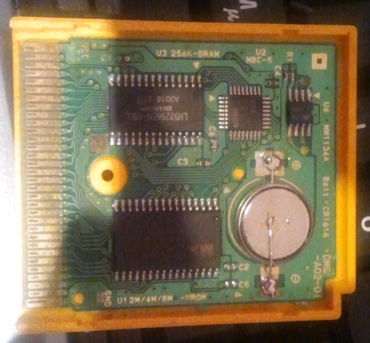

Ich habe jetzt gerade ein altes Gameboy-Modul gefunden, da dachte ich
mir kann ich ja mal spielen :D Und / Oder verkaufen ;)
Jedoch funktioniert das Speichern nicht:
Wenn das Modul im Gameboy bleibt, geht alles.
Zieht man es raus ist kein Speicherstand mehr verfügbar.
Zuerst dachte ich an die Speicherbatterie, jedoch ist die nach dem
Messen immer noch voll (hab ich trotzdem mal ausgetauscht).
Auch den RAM und den komischen Schalter hab ich getestet, naja ich hab
die Verbindungen geprüft und die sind alle ok.
Auch liegt Spannung am RAM an (komischerweise steht im Datenblatt 4 V
min, aber im Modul sind nur 3,2V durch die Batterie).
Hat jemand eine Idee?
Rein von der Technik ist das ja simpel... Aber ich finde da nichts was
kaputt sein kann.
Modulbild im Anhang.
Komischer Schalter-IC:
http://www.datasheetdir.com/MM1134+Voltage-Supervisors
RAM: LH52256CN-10LL
MfG
OP #2583979
Spannungsregler?
Laut meinen gefunden Quellen, ist das irgendwie ein Schalter der
zwischen Batterie und Gameboy schaltet... Oder?
Komisch meinte ich auch nur, weil ich dieses Bauteil nicht kannte (RAM,
MBC, ROM klar aber das kannte ich nicht.
Gast #2584291
Das "komische" IC soll zwischen Spannung aus dem Gameboy (wenn sie da
ist) und der Lithium-Zelle umschalten.
Zusätzlich schickt es den CMOS-Ram in den Schlafmodus (/CE auf Vcc) wenn
die Spannung vom Gameboy weg ist. Kannst du mal schauen ob das noch
funktioniert?
