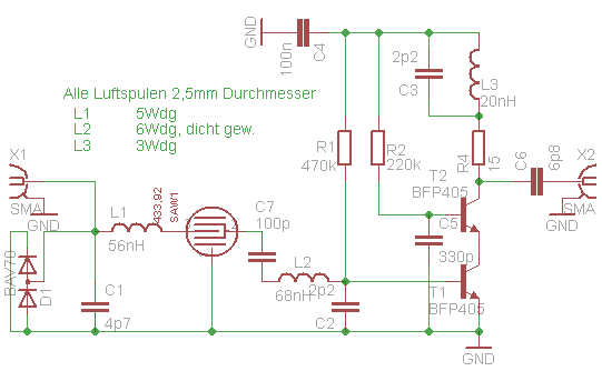

ich habe einen einfachen UHF Vorverstärker (434MHz) aufgebaut und die
Verstärkung über der Stromaufnahme gemessen. Die Betriebsspannung ist
2,6V , zwei NiMH-Zellen.
Die Prio liegt auf geringer Stromaufnahme und guter Entkopplung, weniger
auf Rauschanpassung oder Großsignalfestigkeit. Habe deswegen eine
Cascodeanorgnung gewählt. Die Transistoren sind mit einer
Transitfrequenz im zweistelligen GHz-Bereich etwas überdimmensioniert,
sind aber günstig bei Reichelt beschaffbar. Unter 0,5mA geht die
Verstärkung stark zurück.
Dabei habe ich die Durchlaßdämpfung des Eingangsfilters von 2-3 dB
bereits herausgerechnet. Eingangspegel -64 dBm, übersteuern kann also
nichts.
Die Messwerte:
R1    1M    500k    330k    220k
R2  220k    220k    120k    120k
I 0,15mA  0,31mA  0,51mA  0,76mA
G   15db    21db    25db    28db
Frage:
kennt jemand einen altenativen Ansatz, wo man mit Betriebsströmen
deutlich unter 1mA bessere Verstärkungen erzielen kann?
Oder gibt es vielleicht geeignetere Transistoren für den Zweck? Die
BFP405 sind schon low current Typen.
MfG

von Peter S. (psavr)
Mit 1 mA Kollektorstrom kommt dein Verstärker bereits bei einer
Ausgangsleistung von -22 dBm (bzw. -32 dBm @ 0.31mA) in die Sättigung,
bist Du sicher, dass dies für Deine Anwendung kein Problem ist?
von Holler (Gast)
Eine Begrenzung ist egal, verwende Pulsmodulation. Mal schauen was bei
Übersteuerung noch so passiert, bin noch nicht weit genug für Tests.
@Peter: wie hast du den Sättigungspegel errechnet? P=I²*R oder so? Kann
ich nicht ganz nachvollziehen.
Übrigens ist die Impedanz der nächsten Stufe deutlich größer als 50 Ohm.
Aufgrund des SMA-Connectors im Schema habe ich 50 Ohm angenommen,
wesentlich hochohmigere Schnittstellen sind in diesem Frequenzbereich
ohnehin problematisch.
Wenn man den Kollektorstrom als maximale Peek-Peek Amplitude für das
Ausgangssignal betrachtet, erhält man als Effektivwert von:
=> Ieff = 1 mA / (2 * SQRT(2)) = 354 uA
und somit die Leistung an 50 Ohm:
=> Ieff^2 * 50 Ohm = 6.25 uW => -22 dBm
Dies ist natürlich keine exakte Berechnung, aber erfahrungsgemäss kann
man so den zu erwartenden -1dB Compression-Point gut abschätzen.
>Mal schauen was bei Übersteuerung noch so passiert
Der Verstärker arbeitet nicht mehr im linearen Bereich, bzw. er wird zu
einem Mischer der alle Frequenzen die anliegen miteinander multipliziert
=> Intermodulationen => siehe auch IP3
http://de.wikipedia.org/wiki/Intercept_Point

von Holler (Gast)
Ok, habe ich soweit verstanden. Aber wie schon gesagt, in erster Linie
soll das Teil monatelang im Batteriebetrieb laufen. Mal sehen, wie sich
die Intermodulation auf das demodulierte Signal auswirkt.
"Low current" MMICs verbrauchen viel, viel mehr, liefern aber
breitbandig.
Danke erstmal für die Kommentare, wahrscheinlich sind 20dB Verstärkung
bei 0,3mA auch für einen Schmalbandverstärker gar nicht so schlecht.

Hast Du die Schaltung in einem Simulator mal auf Stabilität untersucht?
Ich habe ähnliche Kaskoden mit BFP405 gebaut, allerdings bei Ic 3-5 mA.
Bei zwei einzelnen Transistoren kann man im Layout einiges rausholen,
aber ich befürchte, dass Deine Schaltung schwingt.
Nein leider nicht. Ist handoptimiert. Die Schaltung schwingt ohne den 15
Ohm Widerstand im Kollektorkreis. Ich hatte zunächst 4,7 Ohm vorgesehen,
aber das genügt nicht.
Oben im Schaltbild ist eine kleine Ungenauigkeit: der C6 / 6p8 ist für
die Anpassung an den hochohmigeren Kollektorkreis der nächsten Stufe.
Zum SMA/Koaxkabel zum Messen mit 50 Ohm muss ein 2p2 verwendet werden.
Ist kein eigenständiger Verstärker sondern nur ein Schaltungsausschnitt.
Habe mir gerade LTspice und ein Tutorial der Elektonikschule geladen.
Mal sehen ob ich damit klarkomme.
