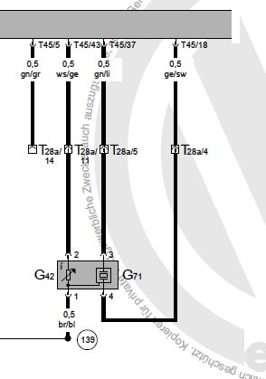

im angehangenen Schaltplan sieht man bei G71 einen Saugrohrdrucksensor.
Dieser ist integriert in ein Kunststoffgehäuse, in dem sich zusätzlich
noch ein Ansauglufttemperatursensor befindet (G42) . Der eigentliche
Drucksensor hat ein Sympol, das aussieht wie ein Schwingquarz. Gibt es
wirklich druckabhängige Schwingquarze?  Wie könnte man so ein Bauteil
testen?
Danke und VG
Karli

Nein, so geht das nicht.
Das Schaltplansymbol ist nur ein Symbol("Platzhalter") und sagt
(spätestens seit der bescheuerten EU Normierung für Schaltzeichen)
nichts/wenig über den tatsächlichen Inhalt aus.
Am Pin 3 oder 4 des Sensors muß eine Versorgungsspannung von 5 V
angelegt werden (welcher Pin das nun ist, sehe ich in dem
Schaltplanauszug nicht, eigentlich sollte es Pin 4 [ge/sw] sein)der Pin
1 ist Masse, der übriggebliebene Pin ist dann das Signal (gegen Masse),
das zwischen 0,2...0,5 >> 4,5...4,8 V je nach (Unter-)Druck variieren
sollte.Jedenfalls darf die Signalspannung nicht 0V und nicht 5V sein.
Ich kann ja morgen auf der Arbeit mal nachsehen...
Hast Du so einen 6N ? Dann wird das leicher, vorausgesetzt Du kannst den
Fehlerspeicher löschen: Stecker ab, Zündung an und zwischen Pin 1 und 3
kabelbaumseitig messen. Keine Spannung ? Dann zwischen 1 und 4... Zur
Kontrolle auch mal zwischen 1 und 2 messen (Ansauglufttemp.), da sollten
auch 5V sein. Danach nicht vergessen, den Fehlerspeicher zu löschen,
sonst läuft er so gut wie ein Corsa ;-)

Ich habe es eben einfach mal ausprobiert:
Zunächst einmal Masse an PIN1 und 5V an PIN4 und an PIN3 gemessen. Hier
hat Saugen und Blasen nichts genützt. Habe dann mal Spannung an PIN3
angelegt und geschaut und siehe da: Wunderbare Spannungsänderungen beim
Saugen oder Blasen. :)
Ohne deinen Tip wäre ich glaube ich nicht so schnell drauf gekommen. Das
komische Symbol und die Tatsache, dass es wirklich Saugrohrdrucksensoren
gibt, die Frequenzen zwischen 80 und 160 Hz ausgeben, hat mich auf die
falsche Fährte gebracht. Danke nochmals Reiner!

Karli schrieb:
> Wunderbare Spannungsänderungen beim Saugen oder Blasen. :)
Sagt aber noch nichts darüber aus, ob der Sensor ganz ist: bei soundso
viel Absolutdruck muss eine bestimmte Spannung anliegen -> beim
Boschdienst des Vertrauens mit den Schlüsselnummern zu 2 und 3 und dem
Motorkennbuchstaben (! am Motor oder im Kofferraum auf dem Aufkleber zu
finden) die Druck - Spannungswerte erfragen...
