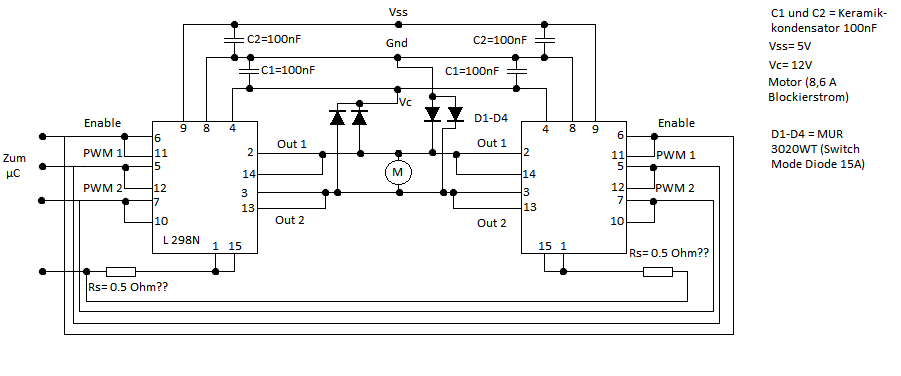

ich bitte die Erfahrenen unter euch meinen Schaltplan anzuschauen um mir
Verbesserungsvorschläge zu geben. Die Schaltung ist noch nicht
aufgebaut, ich möchte erst sicher sein, welche Teile ich benötige um sie
gleich alle auf einmal bei Reichelt zu bestellen.
Also:
1. Ist das so in Ordnung mit der Parallelschaltung der beiden L 298N ?
2. Kann ich die IC PWM Eingänge wie im Schaltplan mit dem gleichen PWM
Ausgang des µP (Attiny) steuern ?
3. Welchen Widerstand sollte ich zur Strommessung verwenden, bzw wie
kann ich das berechnen ?
4. Kann ich beide Ströme über 1 Pin wie in der Schaltung messen?
5. In fertigen H-Brücken sind immer so große Elko's drauf, wieso ist im
Datenblatt nur ein 100nF drinne? Ist es nicht besser wenn dort auch ein
großer Elko reinkommt? Gilt je größer, desto besser? (ist ein "Gold Cap"
sinnvoll?)
5. Die Dioden sind 2 in einem Gehäuse, kann ich die bedenkenlos
benutzen?
Vielen Dank schonmal für die Hilfe !!!
MfG Waldemar
Nein.
Warum sollte man das auch tun ?
Wenn du 8A schalten willst, kannst du auch einen BTS 7741 G von Pollin
kaufen.

Gast #2584912
> ich wollte halt gerne erstmal wegbleiben von SMD
Stattdessen lieber pfuschen, aha.
L298: 2 Treiber vom selben Chip kann man wie im Datenblatt gezeigt
parallel schalten, 2 verschiedene L298 kann man so nicht
parallelschalten.
Man bräuchte Stromverteilungswiderstände wie beim Parallelschalten von
Bipolartransistoren.
Spar dir den Pfusch, lern lieber SMD.
Gast #2585031
Servus aus Wien.
Eine generelle Frage, vielleicht ist es ja nur ungenaue Beschriftung,
aber ich kenn das eingentlich nur so, dass man PWM auf enable legt, und
die Richtung (bzw. das Bremsen) ueber die Inputs regelt. Bei Dir scheint
das anders zu sein, hast Du Dir dabei was gedacht?
Gast #2585048
Damit PWM funktioniert, muß die Wirkung schnell sein. Je nach Chip sind
manchmal nur die unteren MOSFETs schnell, und die oberen langsam, so daß
der Hersteller bestimmte Vorschläge macht bzw. man selbst aus dem
Datenblatt sieht was besser ist.
Bei manchen Chips ist es auch einfach egal.
PWM mit Enable belässt den Motor im Freilauf (allerdings mit
Freilaufdiode), PWM durch umpolen führt zu Motoransteuerung mit Bremsen,
welches normalerweise lauter ist, aber die bessere PWM/Drehzahlkennlinie
hat.
OP #2585229
> parallelschalten.
Ja für dich ist es vielleicht Pfusch, aber für mich ist SMD halt erstmal
enormer Mehraufwand(weil ich halt noch nichts dafür habe), aber ich
verstehe dass es wesentlich besser ist...
 Wie funktioniert das ? Verlustleistung ist auch nicht so wichtig, das
muss nicht effizient werden ;-)
Was ist denn nun besser? PWM mit enable oder andersherum, also ich
möchte den Motor so steuern können, dass ich ihn halbe halbe in beide
Richtungen gleichzeitig antreiben kann, um die Drosselklappenposition in
einer bestimmten Stellung halten zu können. Ist dafür PWM mit enable
oder das andere nötig ?
MfG Waldemar

Gast #2585843
"Was ist denn nun besser? PWM mit enable oder andersherum, also ich
oder das andere nötig ?"
Hast Du einen Sensor fuer die Drosselklappenposition vorgesehen? Dann
sollte ein PID-Regler auf jeden Fall funktionieren, egal welche
Ansteuerung. Halbe-halbe geht mit der von Dir gezeichneten Version,
verbraucht aber permanent Energie, die auch weggekuehlt werden will
(dann ist auch kleine Verlustleistung besser, aus demselben Grund) und
wird evtl. auch nicht ausreichen, um die Ankerposition zu halten.
Ohne Sensor wirds vermutlich schwierig, ein kraeftiger Servo ist keine
Alternative zum Motor?
OP #2586153
Ja die Drosselklappe ist ein Serienteil von VW, da sind 2 Poti's drin,
aber 1 ist für die Motorsteuerung (frei programmierbare, kann nur leider
kein e-gas !) reserviert, den anderen möchte ich verwenden.
> Dann
> Ansteuerung.
Ich habe mir den Beitrag zu "PID-Regler" in Wikipedia mal überflogen,
und kann mir überhaupt nichts drunter vorstellen, außer dass es um
Integration und Dgl. geht. Was ist das und was macht es ?
Wie gesagt, Verlustleistung ist gar kein Problem, Kühlkörper auch nicht,
wenns sein muss kommt da auch ein Lüfter dran!
Serienmäßig funktioniert die Ansteuerung doch auch mit PWM (auf, zu, und
auch die Haltefunktion), man hört das Summen extrem, wenn man die
Drosselklappe im ausgebauten Zustand anschließt. Dann werd ich das doch
wohl auch hinbekommen ;-)!
Gast #2586958
> Kann mir jemand aus Erfahrung sagen
Ja, ich kann dir etwas aus Erfahrung sagen:
Wohin liefern denn deine Motorn ihre Bremsenergie,
schon mal darüber nachgedacht,
und was passiert mit einem 100nF Kondensator der
sagen wir 0.1 Joule Bremsenergie aufnehmen muss ?
OP #2586986
Öhm, ich schätze mal dass die 100nF nich viel Energie aufnehmen können,
aber geht die Energie nicht zurück in die Batterie ? Oder zuerst in den
Kondensator?
Liege ich jetzt mit 3.300µF gut ?
