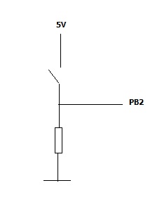

ich bin blutiger Anfänger und möchte mittels eines Taster (Schließer)
einen Ext. Interrupt auslösen. Folgender COde dazu

Ich habe wie gepostet die Pullups eingeschaltet und einen Schließer der
PB2 nach Masse schaltet. Es wird aber kein Int ausgelöst sprich an PortA
tut sich nix.
Habe ich einen Denkfehler in der Logik des schalters?

Interner Pullup reicht.
Dein Taster prellt, das weißt du hoffentlich.
Taster an Interrupt ist deshalb immer schlecht.

Gute Idee, funzt leider nicht. Was ich dazu sagen sollte ist, dass es
auf dem Eva Board mit den dortigen Tastern funktioniert. Der dortige
Taster zieht den Port auf +5V anstatt gegen Masse, mit ausgeschalteten
Pullups. Erscheint mir logisch.
Ich machs jetzt auf dem Steckbrett genau andersrum: Pullups an, und
gegen Masse ziehen.
Karl Heinz Buchegger schrieb im Beitrag #2585251:
> Und wo soll diese Konfiguration zu finden sein?
INT2 ist immer edge getriggert. Der kann gar nicht anders.
Ich tippe auch Schaltungsfehler. DU hast irgendwas falsch gesteckt auf
dem Board. Überprüfe nochmal ob alle Kabel an den richtigen Pins sind.
Pullup ein und Schalter gegen Masse ist optimal. Wenn du Schalter gegen
VCC machst, brauchst du einen Pulldown als extra Bauelement sonst hängt
dein Eingang in der Luft wenn der Taster nicht betätigt ist. Und einen
Vorteil hat es nicht.
