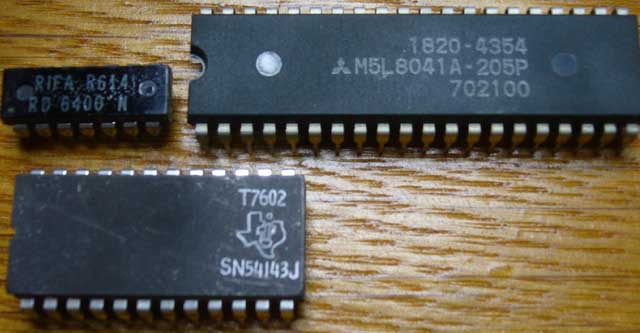

Hi Zusammen,
ich habe die Bauteilsammlung von meinem Vater vermacht bekommen, weil er
das Basteln aufgegeben hat. Gerade bin ich dabei die Teile
einzusortieren. Dabei sind mir drei ICs in die Hände gefallen zu denen
ich nicht wirklich Informationen finde.
Zum dem größtem IC habe ich immerhin den Hinweis gefunden dass es sich
um einen Mikrocontroller von Mitsubishi handelt. Ist dieser vielleicht
sogar baugleich mit dem 8041 von Intel? Zu den anderen beiden kann ich
keine Informationen finden. Vielleicht kann mir ja von euch jemand
weiterhelfen. Kann man sie vielleicht noch gebrauchen oder sind sie für
die Tonne?
Danke schon mal für eure Hilfe und Informationen
Jakob
Gast #2585313
M5L8041 ist ein maskenprogrammierter 8Bit Mikrocontroller. Datenblatt
hab ich gerade nicht, aber die Kompatibilität zum Intel 8041 ist recht
wahrscheinlich. Das "205P" ist die Maskennummer.
Den 14-pinner kann ich derzeit nicht genauer spezifieren. Für den TI
54143 hast Du ja schon Infos bekommen.
