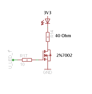

Hallo allerseits,
ich habe da eine Frage:
Die Schaltung laut Abbildung habe ich aufgebaut, leider geht der
Stromverbrauch gegen 500mA was eindeutig zu viel ist und ich irgendwie
nicht nachvollziehen kann.
Theoretisch dürfte die Schaltung doch bei einer Forwardspannung von 1,2V
bis 1,7V höchstens 40mA ziehen, oder hab Ich irgendetwas verkehrt
gemacht?
Woran kann das liegen?
Das Programm sieht wie folgt aus:

Gast #2585574
3.3V und 40 Ohm ergeben gerade mal 82mA,
also weit weg von deinen 800.
Du hast was ganz anders verdrahtet als du hier gezeichnet hast,
vermutlich den MOSFET direkt zwischen + und Masse.
Gast #2585575
LED anmachen schrieb im Beitrag #2585569:
> und wie gesagt, ich hab einen riesen Schreck bekommen, weil der
> Stromverbrauch bei ca. 800mA liegt. Normal wäre deutlich weniger.
das was du uns zeigst reicht nicht, denn durch R14 mit 40 Ohmn und 3,3V
können NIE 800mA fließen. Also hast du irgendwo anders ein Problem oder
deine Werte stimmen nicht.
Persönliche Seite #2585584
> oder hab Ich irgendetwas verkehrt gemacht?
Yöpp.
Deine aufgebaute Schaltung entspricht nicht dem von dir geposteten
Schaltplan.
Programm nicht weiter angesehen.... aber egal wie dein Programm
aussieht: Es kann nicht für diese hohe Stromaufnahme verantwortlich
sein. Das ist allein schon aus physikalischer Sicht unmöglich.
Was nun... 500mA oder 800mA?
Gast #2585586
hm,
ich habe ja nur an diesem Teil der Schaltung herumgelötet und die
bisherige Schaltung durch dieses simple Gebilde ersetzt... so'n sch***
Also kann ich annehmen, dass das was ich hier gezeigt habe "eigentlich"
funktionieren müsste?
Gast #2585601
hmm,
also ich hätte noch eine Vermutung:
Ich habe einen Schaltregler, StepUp bei mir verbaut.
Kann es sein, dass der hohe Strom daraus resultiert, dass ich mit den
beiden LEDs zuviele Verbraucher angeschlossen habe und damit an die
Grenzen des StepUpWandlers stosse?
Also so, dass die Spannung bei Nutzung der LEDs soweit zusammenbricht,
dass der Regler öffnet und dadurch der Stromverbrauch so stark steigt?
Was meint ihr? ist das eine denkbare Ursache des Problems?
Könnte ich das lösen, indem ich noch größere Kapazitäten einbaue?
mfg
Gast #2585608
LED anmachen schrieb im Beitrag #2585601:
unwahrscheinlich. Warum misst du nicht einfach mal die Spannung? Wir
habe keine ahnung was du aufgebaut hast. Wenn wir helfen sollen, dann
must du schon etwas mehr zeigen.

Gast #2585767
Hi
Schaut euch doch mal den Schaltplan an und lest dann mal den Text...
Also, ich seh weder einen StepUpWandler noch eine zweite LED. Sorry,
aber du zeigst uns einen Schaltplan, der nie nich >500mA kommt. Selbst
wenn die LED mit 4 Ohm in Reihe geschaltet wäre, hätte es die LED nach
kurzem Aufflackern ins Nirwana geschickt.
Möchtest du uns noch ein wenig mehr verwirren und schreiben, die LED
leuchtet aber schön gleichmäßig vor sich hin und das Einzige "heiße"
Teil in der Umgebung ist der Lötkolben... Dann sag ich dir, du mißt den
Strom von deiner Zimmerbeleuchtung
