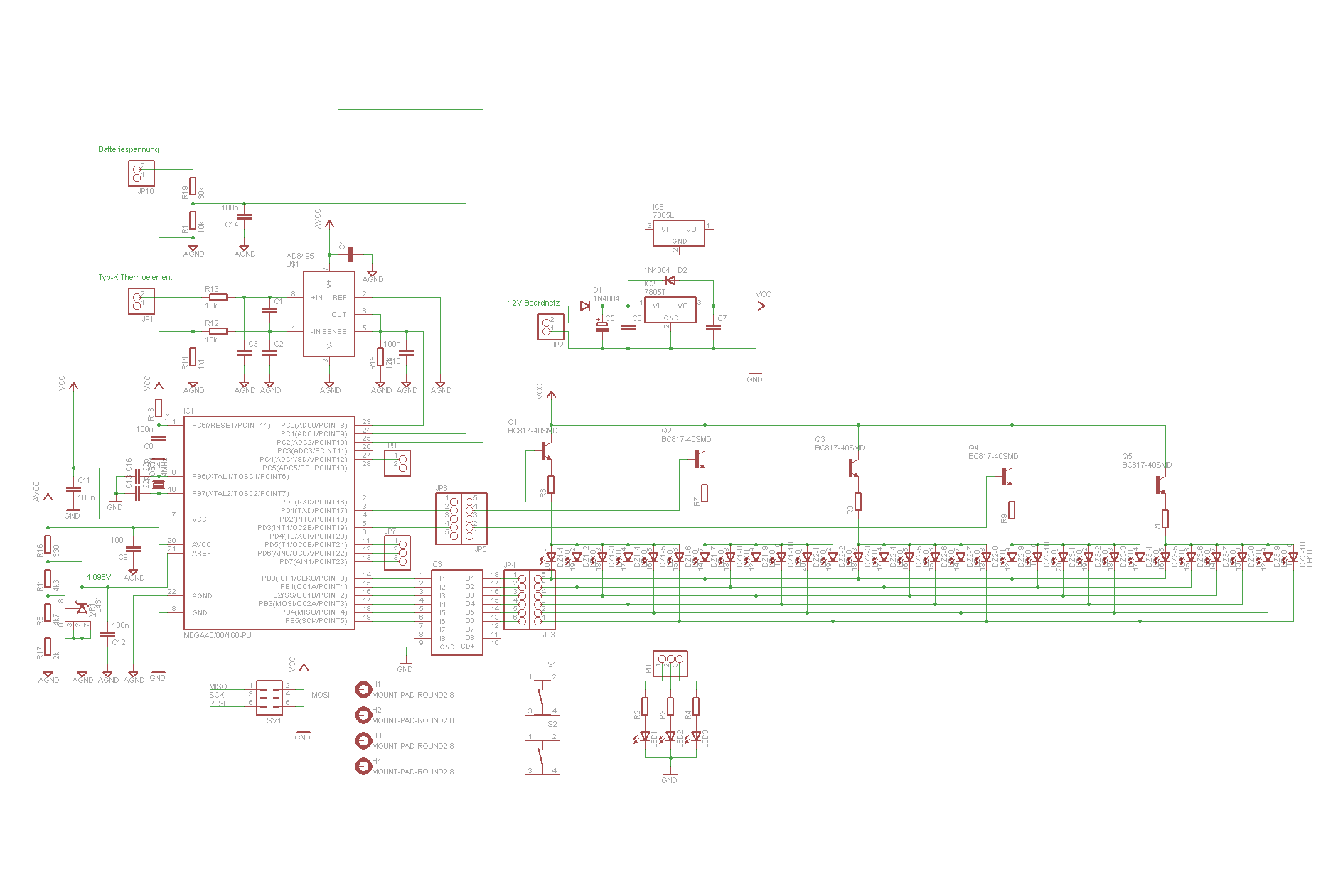

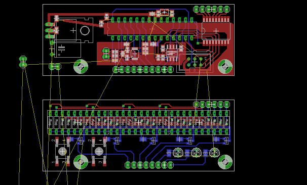

Danke erstmal für die Antworten. Ich habe das hier reingestellt, da es
mir nicht nur um das Layout sondern erstmal auch Schaltungsmäßig darum
geht was ich noch vorsehen sollte. Ich habe Schaltung und Layout jetzt
mal hier angehängt (beides noch unfertig!).
Meine Platine ist nur 2-Seitig und ich habe keine extra Masselagen
sondern nur die üblichen Massepolygone, die sich zwischen den Bauteilen
"durchschlängeln". Das Ganze ist eher zum Heimätzen "optimiert" mit
wenigen Vias.

3. Argh!!... Das kommt davon wenn man sich blind auf die Symbole bei
Eagle verlässt. Danke für den Hinweis.

Ich warne vor dem bequemen ratsnest und schon ist das gnd-problem
gelöst. Kann man machen, ABER man muß dann genau checken, ob die
Verbindung entsprechend breit ist und der gnd für einen Motortreiber
nicht gerade von einer Verbindung unter einem 0603 hergestellt wird ;-)
Ich route alle wichtigen gnd Verbindungen selbst.

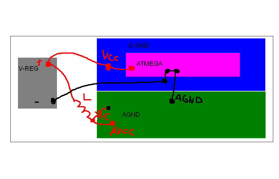

Ich habe mal eine kleine Skizze gemacht, wie ich es jetzt machen würde.
Ist das OK so?
Danke und Gruß,
Thomas

Betrachte mal deine Zeichnung: Am pin 8 des Mega hast du GND. Am pin 22
AGND, den es aber nicht gibt, sondern das ist auch GND. Somit ist der
Knoten am Mega. Ich würde das Device in deine eigene library kopieren
und den Pin 22 korrigieren (neuer Name = GND@2, genau so).Oder nimmst
den von mir.
Ich sehe eigentlich keinen Grund für AGND, sofern alles gut abgeblockt
ist. Eventunnel noch mit low ESR Elkos.
Da in der Zeichnung von Bordnetz die Rede ist, willst du es für ein
Kfz??
Dann hast du ganz andere Probleme mit Störungen auf dem Bordnetz und du
weißt, das die Spannung über 14V ist.

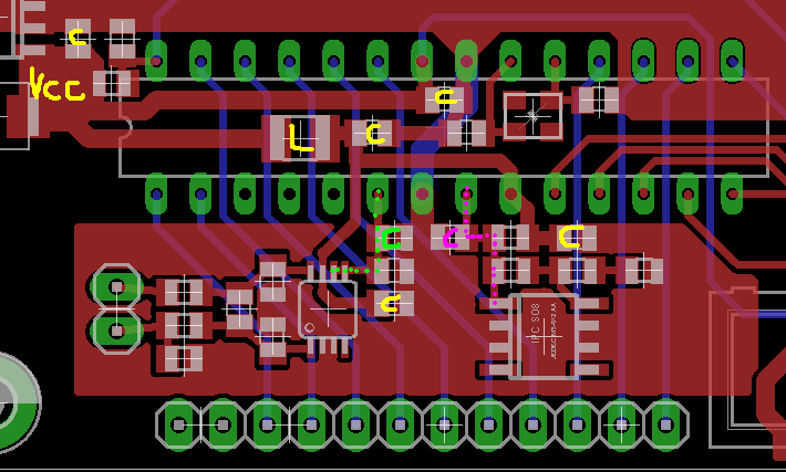

So würde ich die Masse auch machen. Aber: der Analog-Abblock-C sollte
dort anbinden, wo beide Massen verbunden sind. Sonst leitet der C
Störströme über die gesamte Analogmasse zur Digitalmasse, wo ja auch die
Signalmasse langgeht, und überlagert damit das Signal. Ich würde
vielleicht sogar soweit gehen, diesem C eine extra-Masseleitung rüber
zur Digitalmasse am "Übergabepunkt" (Masse des Atmel) zu spendieren.
Damit ist zwar der OPV nicht in unmittelbarer Nähe abgeblock, aber wenn
das alles nicht zu sehr auseinanderliegt, sollte es vielleicht kein
Problem sein (vielleicht ein etwas kleinerer C direkt am OPV noch
platzieren).

Habe probiert das mal umzusetzen, siehe angehängtes Bild. Die blaue Bahn
unter dem Atmega verbindet die GND Pins. Oben nach der Spule der
"Haupt-C" und an den IC's noch mal ein kleiner C (wobei der Rechte
ziemlich abseits liegt...). Grün ist die 5mV/°C Leitung und Pink ist
AREF. Leider gehen unter dem Analogteil ein paar Digitalleitungen
entlang. Ich hoffe das ist nicht all zu schlimm.
