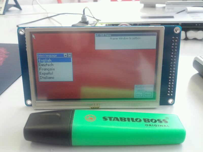

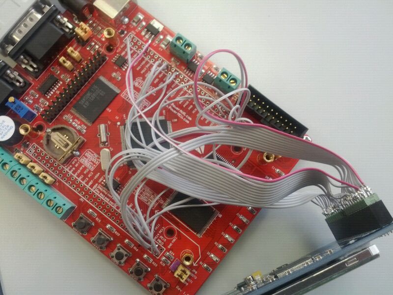

Kim Petersen schrieb:
> Hat mit der Kombination niemand Erfahrungen?
Nehme die Kombination auch gerade in Betrieb.
http://www.bestelecs.com/wiki/index.php?title=4.3_inch_TFT_LCD_Controller_Board
Dieses Displayboard mit dem Dev Board
http://www.ebay.de/itm/POWERAVR-STM32F103ZET6-board-3-2-LCD-/320724638138?pt=LH_DefaultDomain_2&hash=item4aacad99ba
Hab das mal Quick and Dirty zusammengelötet und mit der Software für das
Mini STM32 Board bespielt. Klappte auf anhieb!
Treiber sind in den tiefen des Projekts auch zu finden (siehe Wikiseite
bestelecs). Das basiert aber auf nem uVision4 Projekt und ich arbeite
mit Eclipse...
Lange Rede kurzer Sinn, wenn du dich noch etwas geduldest (2-3 Wochen
minimum) stell ich hier mal was lauffähiges ein.
Gast #2590466
Naja, zumindest kein Hexenwerk. Hex File in den Prozessor geladen und
fertig ;-)
Der Rest ist ja nur Verkabelung.
Was ich cool fand, die Software ist für den Mini STM32 geschrieben mit
nem anderen Prozessor als der, der auf dem Board ist. Funktioniert aber
trotzdem!
Gast #2600049
Hab Softwaremässig noch nichts weiter gemacht. Hab mir eine Platine
geroutet mit der ich das Display ordentlich auf dem Demoboard anbringen
kann. Die wird wahrscheinlich morgen bestellt...
Denke Ende dieser Woche kann ich mich mal der Ansteuerung widmen.
